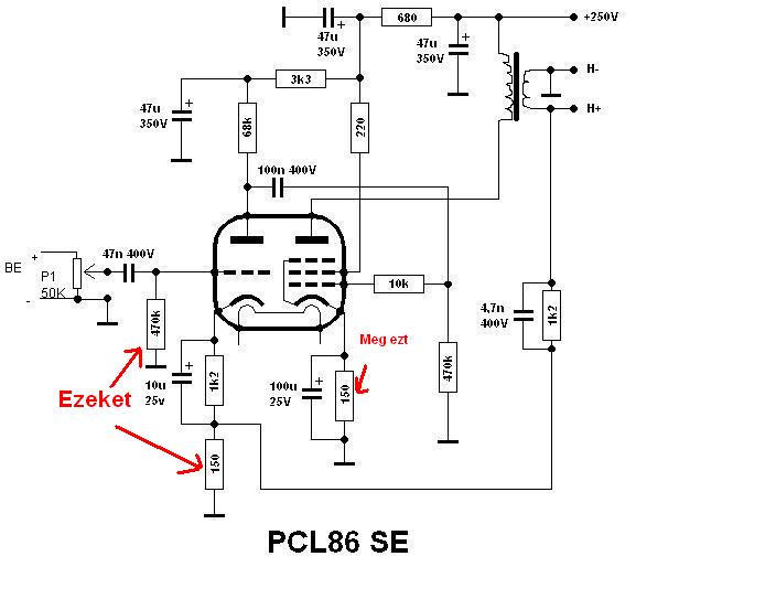

Rakj be egy csövet és mérd meg az anódfeszkót, a csőfoglalat nem lehet valami jó ha anyit el bir mozdulni a lába.

Ki volt szedve a cső, akkor ért össze. Lazán vannak benn a foglalat érintkezői, azért ért össze. Egy kondit kisütöttem, de a másikat nem, az egyiken is csattant akkorát, azt hittem odahegesztődik a csavarhúzó.
Az előző csövön, ahol vannak a lyukak (nem tudom melyik része az) egy kicsit érdekes volt az üveg, valami folt volt rajt. Kicseréltem, de még nem kapcsoltam be. Remélem jó lesz. A PCL86csöveshangerőhöz hogyan tudom megcsinálni az EM84-et?

Na de mérj rá az anódra úgy hogy bent van a cső mert lehet kevés neki és azért nem szól még egy maci se illetve a fűtésre is rámérhetsz mekkora.

Melyik kapcsolást raktad össze?
(#) Danaman válasza Müszi hozzászólására (») Feb 21, 2009
a djhans félét. (mark ne rakd be megint mert már vagy 6x fent van)
(#) mark.budai válasza Müszi hozzászólására (») Feb 21, 2009
A PCL86cöveshangerő-t.
Danaman: Ahogy tekertem a hangerőt a lejátszón (potit nem raktam még bele.) egyre hangosabb búgás volt.
(#) CIROKL válasza mark.budai hozzászólására (») Feb 21, 2009
Kinyitottam az ablakot küld át !Félretéve a viccet , alaposan vizsgáld át az általad konstruált szerkezetet . Hasonlítsd össze a kapcsolási rajzal hogy nem -e vétették valami szarvas hibát ? Fűtőfesz megléte , anódfesz ,az alkatrészek jósága , helyes összeépítés STB / akondit meg nemkell kisütögetni ! Tegyél már rá egy 220 K 2wattos ellenálást , a+meg a - ra, és a kikapcsolás után kifogja sütni a konderzátorodat. IGEN a csöved is lehet rossz /1-2 darab cső az nem cső / Még az is előfordulhat hogy mindkét csöved rossz , Akkor viszont hiába várod a hangot . / Ugye Ugye nem is olyan egyszerű csak annak tűnik?/

mondom mérj rá mert lehet nem elég az anódfesz, az is lehet hogy a fűtésed kevés és alul van fűtve de meglehet ohgy valami el van kötve.
(#) mark.budai válasza CIROKL hozzászólására (») Feb 21, 2009
Kihagytam 2 150Ohm-os, meg egy 470Kilós ellenállást. Most nem is találok itthon. Bocsi! Megint felrakom . A fűtés jó, a cső meleg mint a kazán (annyira azért nem, 13,5V-os a fűtőfesz.)(Anódfesz: 195V)
(#) llaci56 válasza mark.budai hozzászólására (») Feb 21, 2009
Ettől bőven nem szólhat, a vezérlőrács "lóg a levegőben".

Meg ami a 68K mellett van 47mF 400V-ot is kihagytam.

(#) Müszi válasza mark.budai hozzászólására (») Feb 21, 2009
Az biza nagy baj ha kihagytad!
A 470kilo helyére mehet 1M-ig bármi.
A 150 ohmok helyett tehetsz 180, esetleg 220 ohmot ha nincs más.
Akkor inkább azt mondd, hogy mit építettél be!

(#) mark.budai válasza llaci56 hozzászólására (») Feb 21, 2009
Semmi baj, igazad van. .
Müszi: asszem' mingyá' szól!
Az a kondi kell oda?

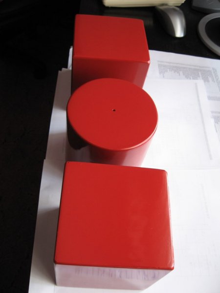

Nos a sok irkálás mellet azért ma már egy csöppet dolgozgattam is ! Bár már a tervezett időponttól elcsúsztam , nem lett kész a hétvégére a GU 50 se -ém ! Sebaj majd a jövőhét meghozza a gyümölcsét . Ma azért sikerült nyélbeütnöm a trafó takarók festését , most a már megszokottól eltérő / Szines dolgot !/ szeretnék ebből kikerekíteni ? Ha mégsem jönne össze a végére az általam elképzelt külcsin akkor még OTT a lehetőség az ujrafestésre . A kávám is valami hasonló szinűre lessz pácolva , ez most jó száraz tölgyfából készül . Már ragasztott állapotban van , jön a csiszolás fúrás faragás !

Ha a végeredmény nagyon gyalázatos lenne , akkor majd a pitbul martaléka lessz ! Majd az össz kép mit mutat , akkor elnevezzük az aranyost .Ez ilyen LADA szamarás szin , de azért élőben elég szép ? köbzoli . direkte ilyesmit akrtam bár a színkeverésnél a teszt az más volt egy csöppet ? Ha majd a kávát is bepácolom akkor milessz . Hu már ez tényleg nem is erősít hanem gyengít .

(#) djhans válasza CIROKL hozzászólására (») Feb 21, 2009
Jó lesz Nekem is pirosak a GU50 SE trafótakarói.
