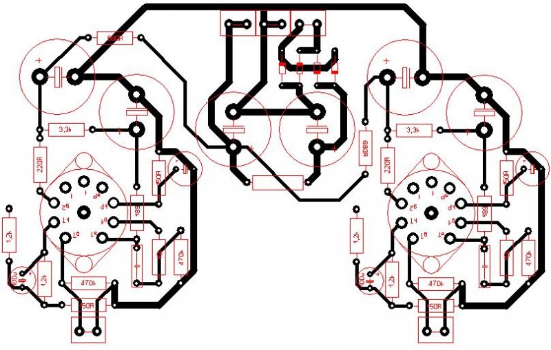

(#) caulfield válasza Imi65 hozzászólására (») Szept 6, 2009
Köszönöm Imi,
ez a gerjedés adódhat a nem túl ügyes alkatrész elhelyezéstől a panelen? A kapcsolás innen a fórumról van, ha jól emlékszem DjHans tollából (elnézést ha tévedek a szerzőt illetően)

(#) Imi65 válasza caulfield hozzászólására (») Szept 6, 2009
A Djhans féle kapcsolás jó, kipróbált, és már hallottam is a prototípust. A kimenő tekercs végeit fel kéne cserélni (csak egyik oldalon), lehet, hogy megszűnne.
