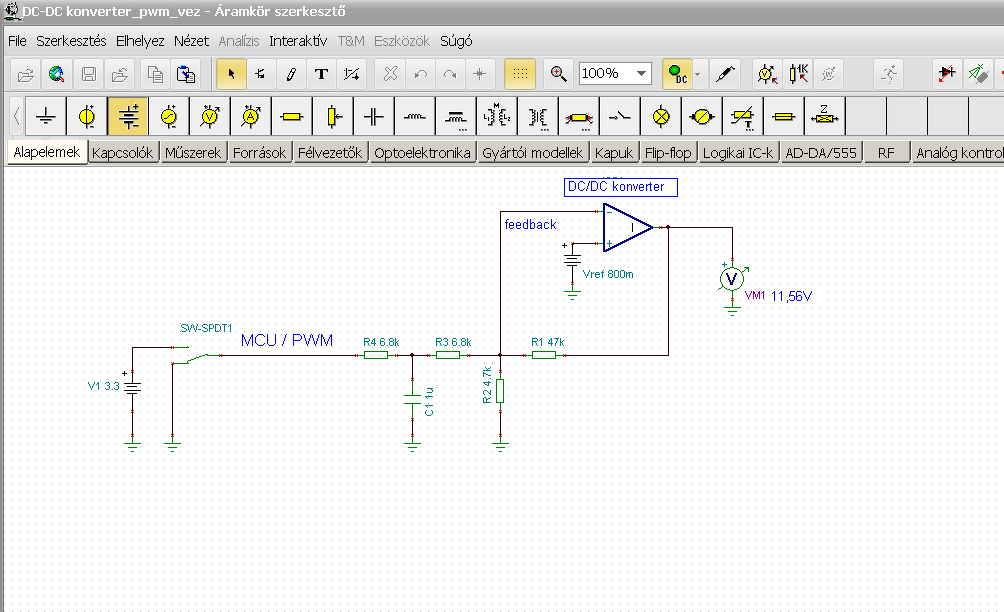

Tessék, PWM-el így szoktam megoldani. Ez egy TINA modell, ebben tesztelem le, hogy milyen ellenállásokkal hozza azt amit szeretnék. A felbontás a PWM felbontásától függ.
V1 az MCU tápját jelképezi, a kapcsoló a PWM-et. Vref a DCDC konverter referencia feszültsége. A 4db ellenállás a konverter visszacsatoló hálózata, a kondi a PWM-et szűri. A kapcsolóval tesztelhető m ilyen határok között fog szabályozni a PWM. Persze ez tovább bonyolítható, ha mondjuk méri is az MCU a kimeneti feszültséget, és szükség esetén szofveresen korrigál. De mondjuk pl. egy hűtés/ventillátor szabályozására ennyi már bőven elég. A hozzászólás módosítva: Jún 7, 2021

(kb el is jutottam, de valamit rontottam, közbe lehalt az IC is) Este megnézem step down-al. Idézet: „Persze ez tovább bonyolítható, ha mondjuk méri is az MCU a kimeneti feszültséget, és szükség esetén szofveresen korrigál. De mondjuk pl. egy hűtés/ventillátor szabályozására ennyi már bőven elég.” Pontosan ez lenne a cél. Drónt aksi (12v) töltése power bankról (5v).
