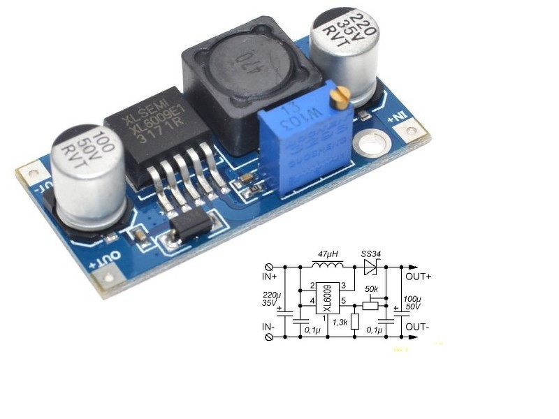

Szia! Végül elsőnek egy harmadik modell érkezett meg mégpedig ez:
Bővebben: Link Ki is próbáltam beállítottam 13.13V kimenetre, és még csak úgy teszteltem, hogy kimeneten nincs terhelés (bemenetre egy pici 12V hűtőventit tettem csak hogy fújja a levegőt a bordára) és bedugom bemenetet 12V illetve 15V tápba. Sajnos azt kell látnom hogy bedugáskor felugrik egy pillanatra a kimeneti feszültsége 14-16voltra, egyszer a multiméter 20V állásban 1-t mutatott egy ideig azaz hogy 20+ volt-ot mér. Nem igen bízok így benne. Esetleg tehetnék a kimenetre egy jó nagy puffer elkót még arra gondoltam, segíthet-e... Vagy kipróbálom kocsiban szivargyújtóról járó motorral figyelgetve a terheletlen kimenet feszültségét... kicsit tanácstalan lettem. A hozzászólás módosítva: Máj 14, 2019
1. Eddig még nem láttam olyan tápegységet, ami terheletlenül is pontosan azt a feszültséget adta, mint terhelve, ráadásul századvoltos pontossággal.
![]() 2. Terheletlenül nem mérünk tápegységet. Az soha nem lesz pontos. A hozzászólás módosítva: Máj 14, 2019
Az induláskori feszültségugrást lehet egy előterhelés megakadályozná. Pl. fix 4.7k-10kOhm a kimeneten. Szkóppal kell ránézni. Esetleg egy LED, ami jelzi a bekapcsolt állapotot, 10-20mA fogyasztással tuti segítene.
Köszönöm a válaszokat! Gyárilag van eleve egy kis LED ami világít ha működik, a kimeneten. Esetleg a kis 12V hűtőventit amit a bemenetre tettem átköthetném a kimenetre az jó lehet?
Kimenetre nagy pufferkondi semmikép nem segítene? A hozzászólás módosítva: Máj 14, 2019
Kimenetre rakj minden terhelést, amit lehet. A bekapcsolást jelző LED szerintem a bemenetről van táplálva, merr ha a kimenetet lecsavarnád 2V-ra, nem világítana... Nagyobb kondi: hát próba, aztán mérés. Én terhelést raknék első körben.
Nagy valószínűséggel alacsony ESR értékű kondi kell a kimenetre. Abból egy minőségi, nagy kapacitású darab drága lehet. Esetleg előbb műterheléssel (ellenállás, izzó, akármi) próbáld, aminek nem árthat ha 20V felett kap egy pillanatra.
Köszönöm! Átforrasztottam a hűtőventit a kimenetre és dugtam rá egy méteres ledszallagot kb. 1 ampert vesz fel, úgy kellett kicsit feljebb tekerni a feszültség szabályzó potmétert, hogy 13.06voltig elmenjen legalább, aztán levágtam a ledszalagból csak kisebb kb. 10centis maradjon úgy 13.2voltig megy fel a kimenet és bedugásnál se megy feljebb már.
Remélem így jó lesz.
A nyák kivezetésein mérd a feszültséget, ne a LED-szalagnál. A modul a nyák-on levő pontokra állítja be a feszültséget, ott stabil csak (sőt, néha még ott sem, hanem a nyák közepén mondjuk, de ez már más téma).

Segítségetek kérném DC-DC konverter keresésben ami egyszerre down és up is és mini kivitel kellene. 3-5,5 voltról kellene ~4,2 voltot előállítani <~1,5 amper kimenettel. Különböző, USB tápforrások lennének jellemzően csak hát épp a vezeték hosszától függően terhelésre az ~5v leesik. Ebből adódóan mikor kis terhelés van akkor ~5voltot kéne lefele vinni majd amikor megemelkedik a terhelés akkor üzem közben kéne hogy váltson hogy up ként viselkedjen teszem azt 3,5 voltról felfelé 4,2 voltra. Köszönöm!
Más oldalról kell megközelítened. Neked egy sepic converter kell (automatic step up/down), de a visszacsatolást át kell raknod a vezeték végére, hogy ott legyen meg a 4.2V. Annyiból nehézkes, hogy kell egy plusz műveleti erősítő, hogy a felső ágban levő hibát duplázzuk, és ennyivel korrigáljon. Vagy átrakod a konvertert a vezeték végére, elé pedig magasabb feszültséget raksz. Egy Li-ion cella feszültségét akarod stabilizálni, és egy hosszú vezetékkel elvinni valahova? Szerintem ha leírod a konkrét esetet, kapnál jobb, olcsóbb, korrektebb megoldást is.
Bocs nem vagyok járatos a témában így első körben kész termék érdekelne, vagy nagyon részletes leírás ill. magyarázat.
Amire kellene. Tehát amire kellene az egy teló hátulján csücsülve (akksi helyén), usb töltőkről v. usb3 ról (v bármi a mi elég ampert ad ~5v on) meghajtana egy telefont. Az áramigény elég széles 0ma -~1200ma s másodperceken belül ingadozhat (ezáltal a bemeneti feszültség is). XL6009 esem van de az mikor hirtelen nagyon leesett a terhelés és a bemeneti vesz visszaált 5v ra, lassan reagált s a feszültség a kimeneten is felugrott 5v főlé ami által ki is szúrt egy 5,5v os kondit.
A telefon szerintem 2A-t is felvesz, sőt. Ha csak rövid ideig (pl. induláskor), de akkor is tudnia kell a tápnak, különben kifagy/reszetel a telefon.
Neked egy 12V 1A-es fali dugasztáp kellene, a teló hátuljára meg egy step down 4.3V-ra állítva. A fel-le konvertálás ide teljesen felesleges. Az 5.5V-os kondi kb. 12V-tól megy tönkre. A hozzászólás módosítva: Aug 10, 2019
Hát akkor valami nagyon minimális időre mert a labortápon én >1a áramot felvillanni sem láttam.
12v tápegység és step down van s ezen módban megy is de nekem mint írtam nem ez kell. Kondinak nem tudom akkor mi baja volt de akkor szált el a 4f kondi mikor 5.x voltot láttam egy pillanatra a lábainál. Az okozhat gondot ha elsőként step uppal felhúzom 7 voltra majd utánakötve egy step down leviszem 4.2 -re ? (csak kérdés, tesztelésre s nem végcél mielőtt ... ![]() Fontolt cél viszont ha nagyon macerás az alap kérdés megoldása akkor egy step up majd 2 dióda a teló hátulján. Eddigi nézelődésem: NQR002A0X4 De érdekelne még több konkrét alternatíva!
A tápod műszere átlagolással mér(kb 0.5-1 mp-enként), vagyis semmilyen tranziens áramfelvételt nem fogsz látni rajta. Ha valami hibázik, akkor a hiba okát kell megszüntetni, nem a hibát próbálni utólag mókolgatni, soha nem lesz jó. Használj normális teherbírású tápot, normális kábellel, ne ilyen usb vackokat, akkor max egy step down kell. Amennyi energiát már beleöltél, meg még ilyen-olyan step ide meg oda konverterekre kivánsz elkölteni, meg a fórumtársakat tornáztatni ![]()
Így van. Meg a labortáp kimenetén levő 1000µF kondi, plusz a szabályzás lassúsága miatt esetleg az a dupla áramú csúcs tökéletesen le lesz adva a készüléknek. Egyébként az áram nagysága készülék függő, lehet az ő telója tényleg csak 1.2A-t kér. De ha mégsem, akkor gondok lesznek.
