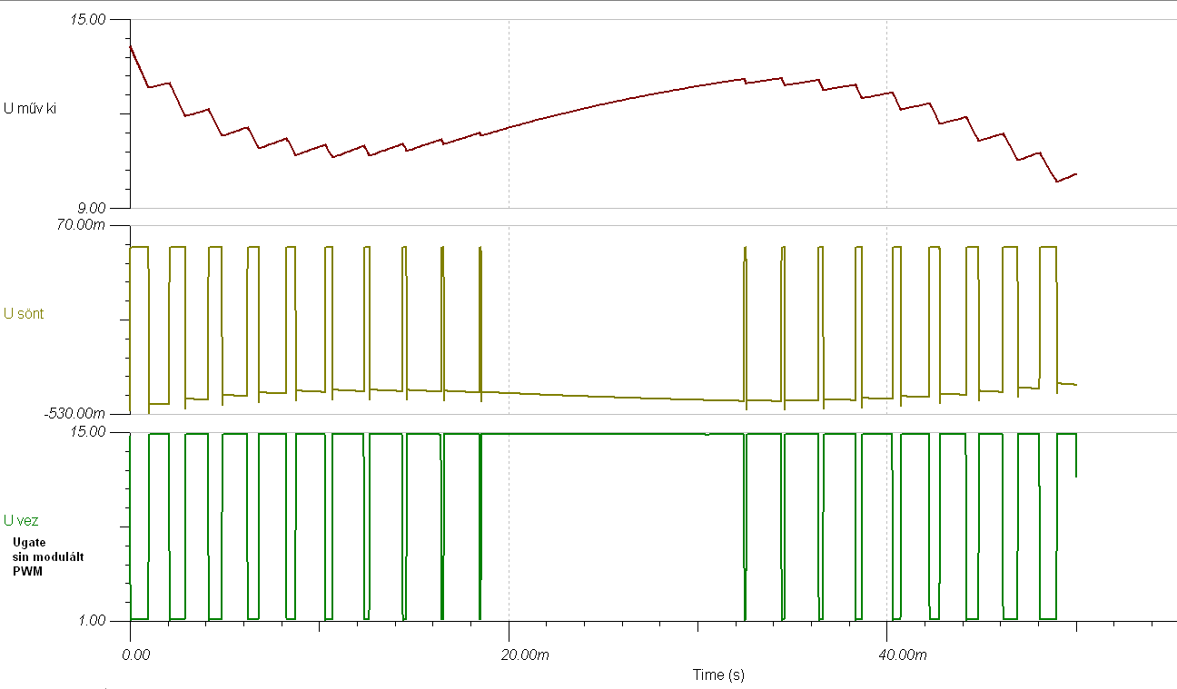

(#) gulyi88 válasza rozsda hozzászólására (») Máj 19, 2009 /
no úgy működik hogy:
Van ugye a "sönt", amin az átfolyó áram feszültésget ejt. AZ áram iránya adott a nagyáramú körben.
A sönt egyik vége a vezérlő testpontja a másik végén ehhez a ponthoz viszonyítva (áramirány!) a feszültség esni fog (0 hoz viszonyítva a kisebb az negatív).
TEHÁT a vezérlő számára a Sönt jele negatív feszültség, viszont egyenesen arányos a nagyámú körben folyó árammal.
(az hogy mekkora, azt a konstrukció határozza meg, ezért majd a legvégén kell meghatározni a mérőkör elemeinek értékeit).
A jelalakok csatolva.
Alul a G vezérlőjele (simusz mod. PWM)
Középen a söntön eső fesz egy tüskével indul (valamiféle kapacitív terhelés lesz (motorba meg a hálózatba lévő szórt C talán))
U ki műv hez hasonló jel lesz a TL 3-as lábán
(az áramhatárolástól eredően, de ezt felülírhatja a gázjel, ha az nagyobb értékű (diódás dolog a műveletik között)).
Naszóval annyi látszik ebből, hogy a TL áramerősítőjének műveletijéből kijön az a jel:
naggyából ki van simítva, de egy kicsit késik, viszont arányos a nagyáramú rész áramával.
TL úgy dolgozik, hogy (adatlap 4, oldal!!)
ha növeled a 3s és/vagy 4 es lábon a feszt, akkor a kitöltés csökken, ha U3/4 csökken, akkor akitölés nől.
Magyarul, az áram megatároz egy max kitöltést, a gázzal pedig a max kitöltés alatti sávban tudsz szabályozni.
Gyakorlatban úgy kell működjön, hogy ha rátolod a padlógázt, akkor a gázoldaldól 100% kitöltést engedsz meg, de az áramszabályozás miatt a motor áramgenerátorosan fog indulni.(beállítást igényel az "árammmérő" kör)
Mondhatnám úgy is, hogy egy negatív (áram) visszacsatolás van benne.
