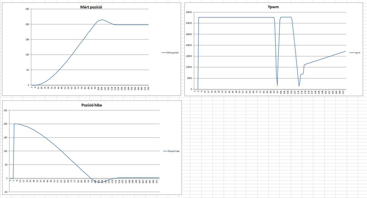

Most írtam egy rutint, amivel regisztrálni tudom a változókat és ebből próbálok kitalálni valamit a Ziegler-módszer szerint vagy az átmeneti függvény alapján.

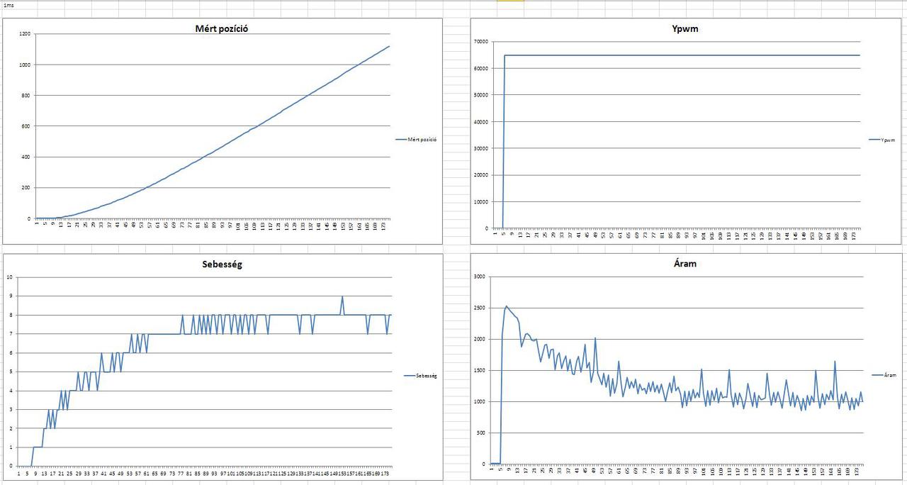

Azt hiszem egy kicsit belezavarodtam. Milyen átmeneti függvényt kell felvenni? A PWM jelre teszek egy ugrást (0->100%) és pontosan mit kell ábrázolni, sebességet?

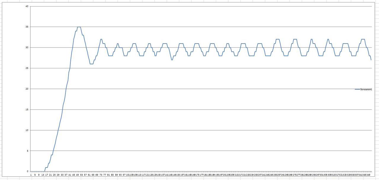

A Ziegler módszer szerint sikerült a lengéseket bemérni, de lehet leegyszerűsítem a számítást PI-re, csak át kell írni a progit.

Amatőr módon én azt gondoltam, felveszem PWM ugrásra adott pozíció választ (szabályozás nélkül), de persze csak egy egyenest kaptam ( de legalább ebből megtudtam határozni a max. PWM-hez tartozó motorsebességet). Ezért gondoltam PWM - sebesség válasz diagramra, csak közben találtam egyéb problémákat is a programban.

Gondolom ez csak a korábbi szintű szimuláció motor jellemzők nélkül. Elvileg nem így kellene felfutnia (ez eléggé lineáris), hanem exponenciálisan. Az elején őrült nagy áramnak kellene kialakulni, és ez intenzíven gyorsítaná a motort. Ahogy a belső feszültség emelkedik, az áram csökken, és így a gyorsulás mértéke is.
(#) ktamas66 válasza Peter65 hozzászólására (») Feb 1, 2016 /
Ez nem szimuláció, hanem mérés (a vége csak azért vízszintes mert ott a pálya vége). Ezért gondoltam sebesség, vagy esetleg gyorsulás diagram felvételében.
Felvettem néhány hasonló görbét mire rájöttem, hogy hiba van az eredmény skálázásában.
(#) Peter65 válasza ktamas66 hozzászólására (») Feb 1, 2016 /
Jó lenne hozzá látni a motor áramát. Segítené az értelmezést, ha megadnád az időalapot is. Valami feltehetőleg korlátozza az áramot, mert ha tényleg teljesen ki van nyitva a híd, akkor nem ezt a gyorsulást várnám.
Ha összességében így viselkedik a szabályozó, akkor ez nem is olyan rossz. Ez a kb. 10%-os túllendülés akár vállalható is. A PWM értékeket nézve, persze meglehetősen "csapkodó" ez a szabályzó. Az erősítés csökkentésével, vagy az integrálási idő növelésével nem lehetne szelídíteni rajta?

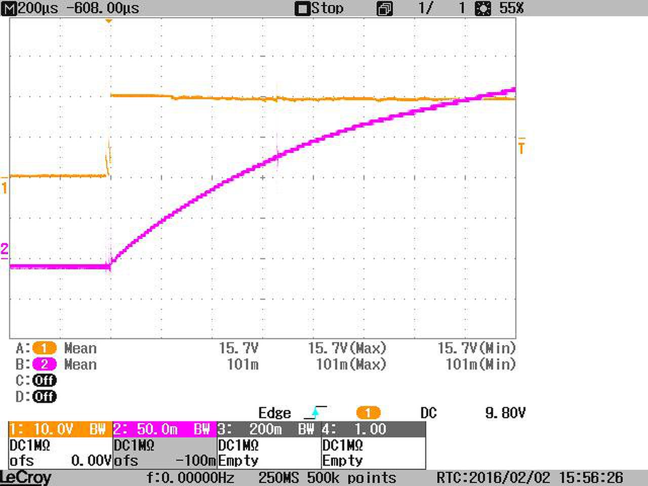

Arról, hogy szerintem hogyan kell felvenni a motor helyettesítő képét korábban írtam:
"Fogd meg a motor tengelyét, küldjél át rajta néhány amper DC áramot, és mérd meg a kapocsfeszt; ebből meg lesz a soros ellenállás. Ha van szkópod, akkor lefogott tengellyel kapcsolj rá egy fix dc feszültrséget, miközben egy söntön mérd meg az árammeredekséget; ebből meglesz a soros induktivitás. Ha van labortápod, akkor állítsd áramkorlátra, és szabad tengellyel kösd rá a motorra. A motor kapocsfeszültségének emelkedéséből meg lesz a belső feszültséget szimuláló kapacitás."
Más képen is biztosan meg lehet mérni, de szerintem a multiméterek a kefék bizonytalan impedanciái miatt becsaphatnak. Egy-egy képet az induktivitás és a kapacítás meghatározásához feltettem.
Induktivitás mérés; MOTO0002, sárga a kapocsfesz, lila az áram (100mV/A lakatfogó 2 menettel). Ebből (az indulási meredekségből) L=U*di/dt=20*0,2msec/0,25A=16mH
Belső feszt helyettesítő kondenzátor mérés; MOTO0004; sárga kapocsfesz, lila az áram (a labortáp áramkorlátjáról, annak értékét elfogadva). Ebből C=Igy*dt/du=(I-Iüres)*dt/du=(0,2A-0,075A)*0,2sec/15V=1667uF

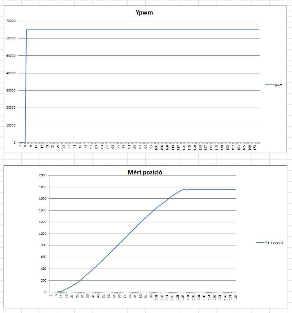

Csináltam néhány tesztet, egyszerűbb berakni az xls-t. A 64us x5 fülön ugye 64us az osztás, az áram értéke 5 mérés összege, így a 10000-es érték 1A-nek felel meg. A táp 12V, a PWM az 5-ös időpillanatban ugrik.
