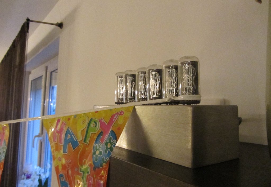

(#) MrBrown hozzászólása Márc 12, 2012 /
A hét végén infarktust kaptam de sikerült újraéleszteni ezért tudtam lefotózni ezt a rettenetet
Kisfiam 5 éves lett és a tiszteletére megrendezett buli diszletének egyik rögzítési pontja a csillár- míg a másik az IN-18 órám egyik csöve volt.
A buli kellős közepén vettem észre és a gyors fotózást követően cselekedtem is.
Előtte a csilláron lógó egyéb lufikat rángatták a gyerekek így bármikor zuhanhatott volna akár az egész óra is másfél métert a konyhapúltra...
Na ott lett volna vége a bulinak számomra
Ja, az óra a fennebb említett pic hiány miatt kb. 2 hónapja nem megy (micsoda pazarlás).
(#) kisgeri válasza MrBrown hozzászólására (») Márc 12, 2012 /
A hideg szaladgál még az én hátamon is a képet látva... átérzem a helyzetet...
(#) sooty válasza MrBrown hozzászólására (») Márc 12, 2012 /
:wilting: Jajj a szívem....
(#) MrBrown válasza sooty hozzászólására (») Márc 12, 2012 /
A dolog egyik érdekessége, hogy az elmúlt két-három évben legalább háromszor említettem neki hogy legalább 50.000-es tételről van szó és szinte biztos hogy csak 6-osával lehet kapni ezért ne törölgesse ne piszkálja. De valahogy nem vette komolyan mint azt a mellékelt ábra mutatja
(#) vicsys válasza MrBrown hozzászólására (») Márc 12, 2012 /
Ez már tényleg válóok!
(#) MrBrown válasza vicsys hozzászólására (») Márc 12, 2012 /
Lehet hogy nem azt kellene mondanom hogy 50000 hanem hogy egy minőségi bőrcsizma ára. Azt nefélj megrtené... :yes:
