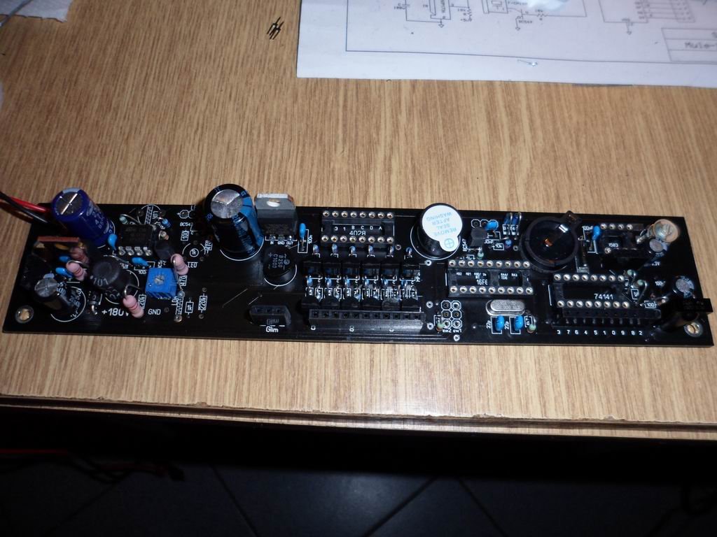

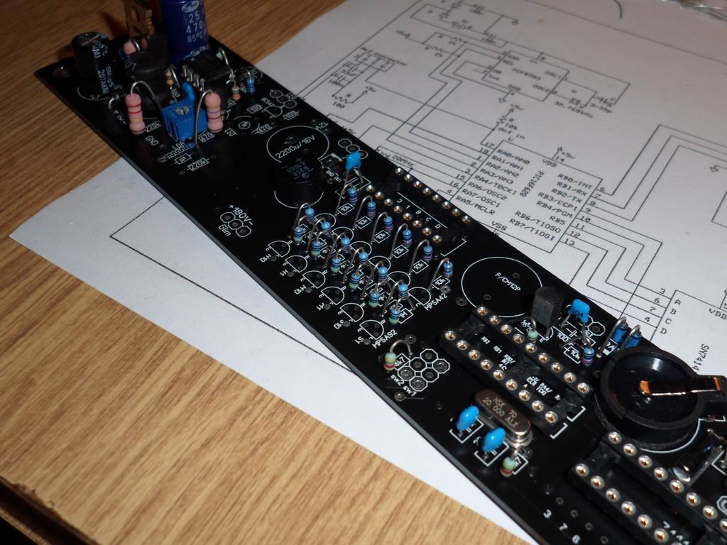

Szép szerelés, gondos kivitel. Milyen diódát tettél az anód tápegységbe?
Szia !
A dióda BYV33V .1400V 1,3A 500nS ![]() Tudom, kicsit túlzás, de ez volt diódás dobozban kéznél. A tekercs Coilcraft , igy elég jó hatásfokon megy az invertere.
Próbáld ki UF4007 -tel (1000V, 1A, 75ns).

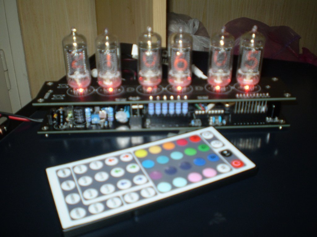

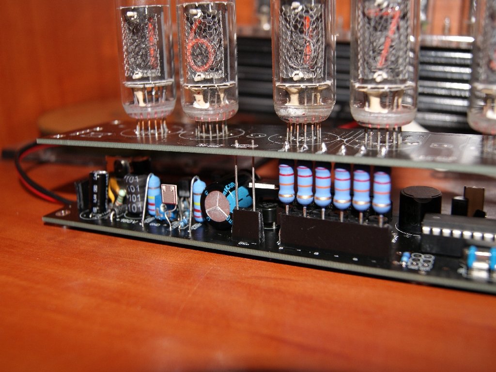

Végre sikerült nekem is összerakni az órát, elsőre beindult, igaz egy kis "derengési" problémák voltak, de végül sikerült azt is megoldani. A két panel közti távolság még nem végleges, mert még az rgb-s panel nincs kész (ledek hiánya miatt). Egy kis problémám azért van amit nem tudok megoldani, az pedig a távirányítás. Valahogy nem akar működni, vagyis nem csinál a távirányító gombjaira semmit. Tud valaki valami okos ötletet adni?
Szia! Milyen távirányítóval próbáltad? Ha RGB is lesz akkor a 7805 hűtést igényel!! Elég alacsonyra össze lehet rakni (az eredeti méretre) de pontos illesztéseket igényel.. Ha jól látom nincs bent az LDR szabályzó ami nem is kell mert nagyon instabil lesz a anódfeszültség. RGB verziónál ajánlott min 1A táp de legjobb ha stabilizált (én egy kapcsitápról hajtom egy modemé volt)..
Igen nem tettem be az ldr-t, szükségtelennek tartottam. A távirányító az egy Philips tv távirányítója. A táp és a hűtés nem gond azt meg fogom oldani, így egyenlőre a 2A-os stabIC nem melegszik.

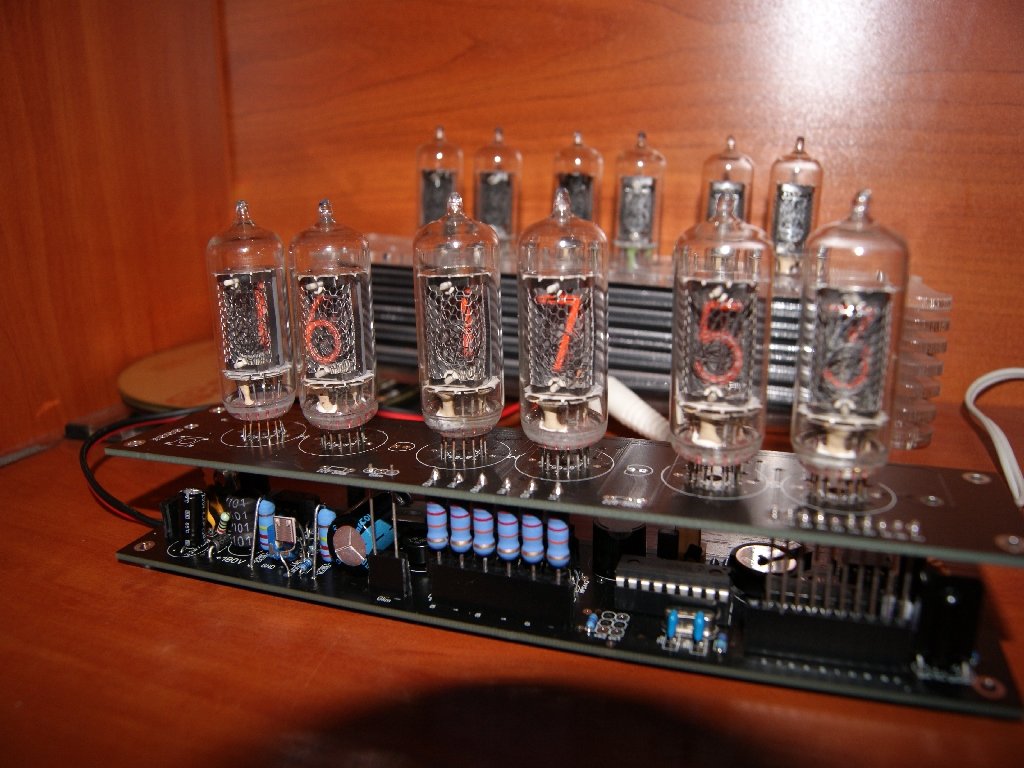

Szuper, köszi szépen. Amúgy most raktam az órára egy DCF antennát, teljesen elállítottam az órát és láss csodát kb 2 perc és szinkronizált. Dátum, idő OK!

A Philips tv távirányító nem biztos,hogy jó lesz szerintem az eredeti fordításhoz.. Kéne tudni a parancsait..Ahhoz szükséges lesz szerintem másikat fordítani és a címet is át kell állítani a megfelelőre vagy kikapcsolni a címfigyelést..

A 2200uf-nak csináltam helyet hogy le lehessen fektetni.

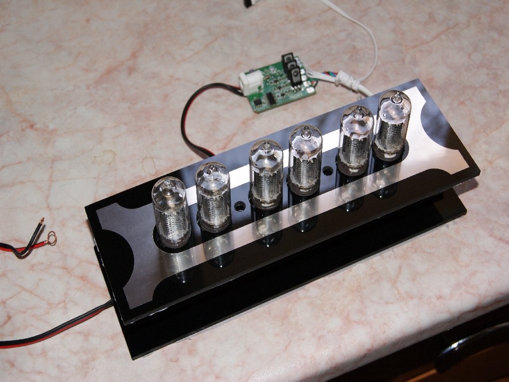

Legalább is én arra törekszem, hogy minél kevesebb hely legyen a két nyák között, mert a burkolatot egyszerűbb megcsinálni. Persze ha arányosan és esztétikusan szeretnénk. Most az enyém 90%ban van kész, a két nyák közti távolság pont az anódellenállás hossza. Terveztem egy új pelxi burkolatot, ami teljesen "átlátszatlan" fekete plexi. Egy felső lap és egy alsó lap lesz csak, + a felsőlap tetején a csöveknél valamilyen crom ötvözetű, 0.18mm vastag lézervágott dekor betét lesz (a stencil anyagot ebből készítjük). A 2 lap között, ugyanebből a plexiből a távtartó 4 oldali lapka. Elejében cnc-n mart dekorcsík, ami a ledvilágítással fog átvilágítódni. Gombok és tápcsti hátul, csavar csak alul lesz sehol máshol.

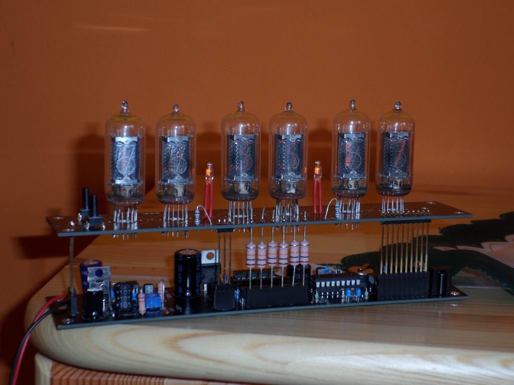

Nos elkészült az enyém is, egyenlőre "próbajáratáson" van. Ma a plexi burkolatra állok rá. Az rgb még nincs benne, mivel én más megoldást találtam erre. A nyák még készülőben van hozzá.
A nyomógombokat kivettem a felső nyákból,mivel esztétikailag jobbnak tartom ha hátul lesz. Sajna az infra még mindig túl közel van az összekötő csavar furathoz.

Nos én is elkészültem egy próbával. RGB alávilágítás, külön elektronikával, infra távval minden funkció, effekt beállítható. 2 féle Fade effekt, ennek a sebesség állítása, szinek manuális keverése -beállítása, fényerő, ki-be kapcsolás,stb. Maga az elektronika 20x30mm, ami be is fér a 2 nyák közé, vagy mellé. Az órának még nincs burkolata, de nem is ez a lényeg. A csövek alját még le kell takarni hogy ne szórja annyira szét a fényt.
Félig készen van a plekó is. A köztes (oldalai) db-ok méretei csak akkor lesznek meg ha teljesen készre van szerelve az óra. A"crom" betét csak egy gyors ötlet volt, lehetne szebbet is, csak kreativitás kérdése. Csak jól mutat a fekete plexin a crom.
