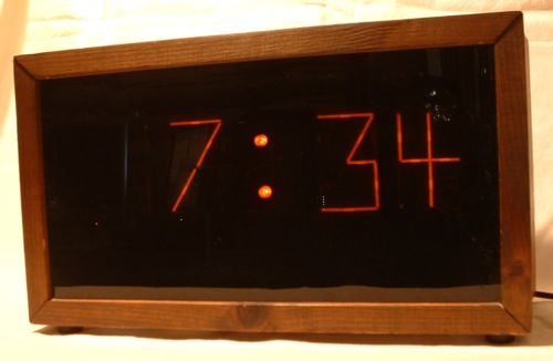

(#) kisgeri válasza MrBrown hozzászólására (») Márc 21, 2012 /
Hát még ami tényleg piros. Plexi mögül. A kép sem adja vissza tökéletesen, élőben nagyon szép.
(#) MrBrown válasza kisgeri hozzászólására (») Márc 21, 2012 /
Tényleg az. Ez a project még "csak" itt tart?
Sajnos igen, valami jó dobozolás kéne még és kész. Csak a dobozolást is nagyon kicsiben akarnám megoldani, még keresem az anyagot hozzá. Fára gondoltam amúgy.

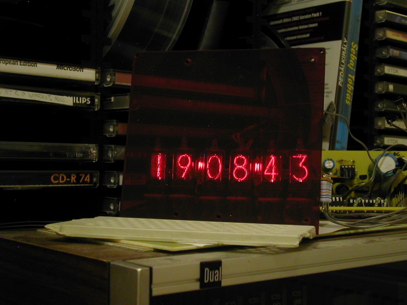

Furcsa saját izlés tudom, de én kivenném az elválasztó glimmeket. Talán még a mostaninál is olvashatóbb volan. Nem folyna úgy egybe. Arra a megállapításra jutottam magamban hogy érdemes elbíbelődni a helyes távolságok megválasztásával mert sokat lendít nem csak az olvashatóságon hanem a teljes külalakon is. Időbe tellett mire rájöttem hogy a nagy óra terv képen amit tegnap töltöttem fel is az dob rengeteget hogy az elválasztó glimmek és a karakterek között tekintélyes távolság van. Sajnos ezért lesz muszály teljesen átépítenem az IN-18 órát is, ott ha jól emlékszem fél centi van az összetartozó karakterek között és egy az elválasztásokhoz, de a gyakorlatban ennél a méretnél ez kevés legalább a duplája kell :yes:
Köszi a tanácsot, de nekem meg így tetszik jobban. Majd kíváncsi leszek, a nagy óránál hogy fog tetszeni ezek után. Nagy távolságokat ott sem hagytam: A csövek között 5mm van, kivéve a glimmes helyeken, ott 20mm. De nem ilyen glimmek mennek közéjük. Ettől nagyobbak, még válogatom, 4 féle glimm garnitúra között gondolkozom.

(#) (Felhasználó 1947) hozzászólása Márc 24, 2012 /
Az Én órám is készülget lassan, a panelek H2Opok kolléga munkái.
Az paneleket egy 8mmm vastag polikarbonát lapra szereltem, a csöveket pedig a piros lakkbevonatot meghagyva ültettem be.
A napokban elvileg kész leszek, pár alkatrész még rendelés alatt van.
