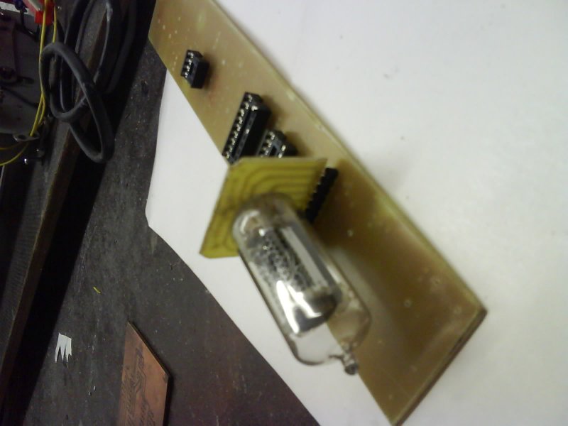

(#) janocsi válasza Hp41C hozzászólására (») Okt 31, 2010 /
Egy halom 1K-s ellenállást forrasztottam ideiglenesen a PIC A,B,C,D kimeneteire, és a CD4028 3 bemenetére is. Alacsony és magas szintekkel váltakozva végigmértem minden nixie cső kijelzőt, Itt egy kép a negyedik éppen kiválasztott kijelzőről. Így nem is volt szükségem a ledsorra, mert ki tudtam válsztani, éppen melyik kijelző működjön.

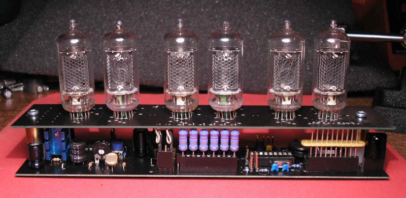

Az előző beégetést nem én csináltam. De hogy öröm is legyen benne ma beüzemeltem tök készen dobozolva a helyén látni már itt: Bővebben: Link
(#) Gery78 válasza hapro hozzászólására (») Nov 1, 2010 /
Szép lett! Gratulálok! A kárpitot mivel csináltad?
(#) sooty válasza hapro hozzászólására (») Nov 1, 2010 /
Szép a burkolat, talán egy maratott logo vagy felirat még feldobná. Gratula!

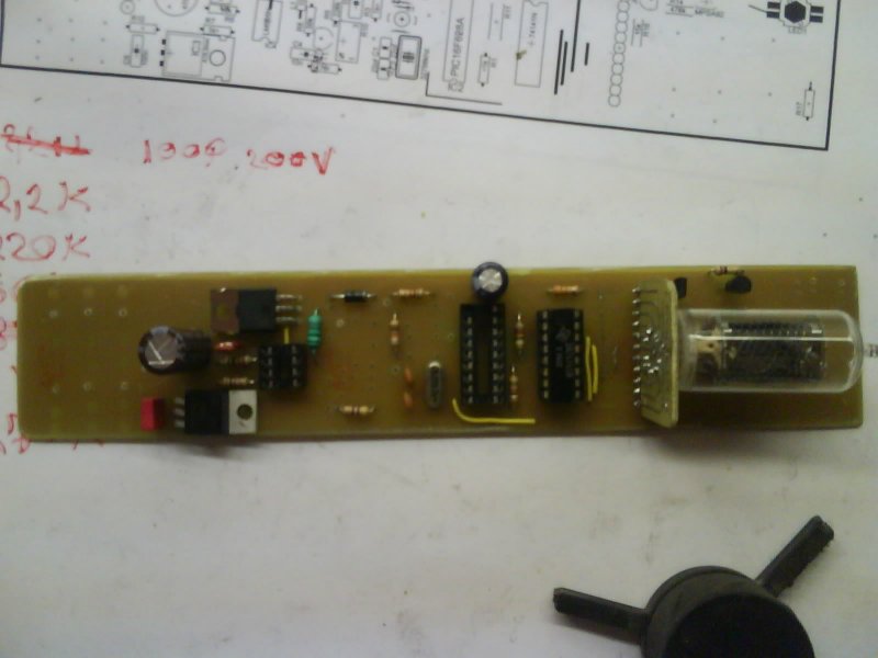

(#) kaqkk válasza janocsi hozzászólására (») Nov 1, 2010 /
Tegnap eddig jutott a projekt
(#) kaqkk válasza kaqkk hozzászólására (») Nov 1, 2010 /
És még egy pár kép
(#) hapro válasza sooty hozzászólására (») Nov 1, 2010 /
Igen egy réz lapka dukálna még az elejére, szép réz csavarokkal. Talán fog kapni. Kicsit ormótlan a kép egyébként, mert a valóságban az oldallap jóval vékonyabb mint a képen nem ilyen bumszli. A logó helyett mondjuk egy szerény Nixie óra felirattal is megelégszem.
Azt hogy érted, hogy a kárpitot mivel csináltam? A kis kezeimmel. Vagy ragasztó típus kell? Vagy hogyan ragasztottam föl? Egy diego-s kárpít ragasztó, azzal bekentem egy spaklival a felületet, és ráragasztottam A lukaknál utánna kivágtam a kárpitot és kész is volt. A fölöst levágtam mindenhol és ennyi.
(#) sooty válasza kaqkk hozzászólására (») Nov 1, 2010 /

(#) janocsi válasza kaqkk hozzászólására (») Nov 1, 2010 /
Először is gratula az eddigi eredményeidhez!
Gondolom, csúszógyűrűkkel oldod meg a feszültségek átvitelét a forgó propellerre. Nagyon kíváncsi vagyok én is a működésére, és főleg a nixie kijelző fényerejére, hogyan fog majd mutatni pl. sötétben ill, világosban.
Még valami…
Ha a forgó áramkör tartalmazza a nagyfesz konvertert is, akkor célszerűbb lehet egy forgótrafós áramátvitelt is megvalósítani, mert csak egyfajta feszültséget kell átvinni. Ehhez tudnék egy-két javaslatot adni, hogyan lehet kialakítani a meghajtással együtt.
Oké köszönettel elfogadom a javaslataidat .
