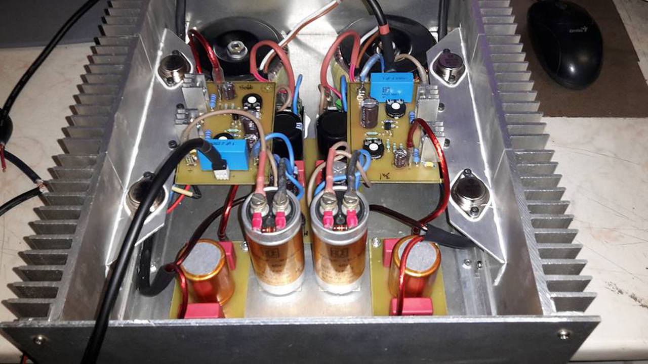

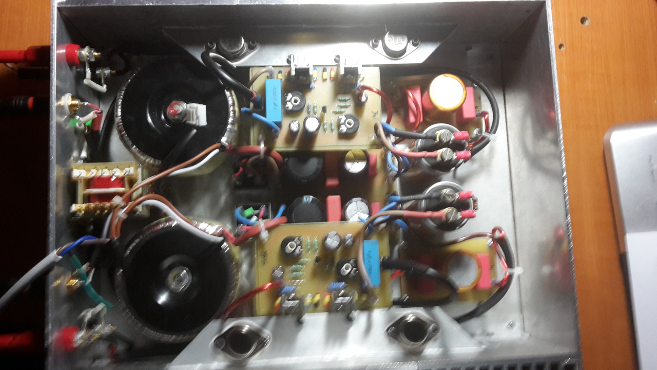

(#) Anden hozzászólása Nov 19, 2015 / 1
Ahogy ígértem, itt vannak a képek!
Látható, hogy még nincs készen, se csatlakozók, se semmi, csak össze kábeleztem teszt céljából, így még elég nagy rumli van a dobozban!
A teszthez 1,5 Amper nyugalmikat állítottam be, hideg állapotban, amit később, kb egy órás járatás, és be melegedés után újra be kellett állítani, mert felkúszott 2, 2,5 Amperre!
Így üzem meleg állapotban beállítottam az 1,5A.-ert! Fűt is szépen! A Tranyók "kupakja", olyan 60 fokos, a bordák kb 50-55, és itt tartja!
A tápfeszem 38Volt DC, ami leesik kb 31V-ra.. A trafók, kettő, 155VA.
Sajnos nem tudtam még minőségibb hangdobozokon tesztelni, mert még a munkahelyemen van, és csak az ott lévő, kis hifi hangdobozaira kapcsoltuk, illetve számítógép!
Azért így is nagyon ígéretes a hangja, nagyon szép tere van, tetszik a dinamikája, részletei..stb!
Azért igyekeztem minőségibb alkatrészeket felhasználni!
Építettem már én is jó néhány végfokot, de ez az első "Class A"!
Egyetlen kérdésem lenne! Láttam egy-két helyen, hogy a hangszóró kimenetre volt aki tett, egy, gondolom "előfeszítő" ellenállást, és én is gondolkozom ezen! Tudna valaki írni nekem egy értéket, hány ohm-os, és teljesítményűt tegyek?? (Van elképzelésem, de érdekelnének a tanácsok!)
(#) reloop válasza Anden hozzászólására (») Nov 19, 2015 /
Szia! A kimeneti csatoló kondi után tipikusan 1k ellenállást szokás a testhez kötni. Egyetlen célt szolgál, a hangszóró nélkül bekapcsolt erősítő kicsatolóját feltölti, így nem durran egy hatalmasat az utólag rádugott hangszóró
A hasonszőrű JLH69 kimenetét koppanásgátló módjára zárlatban tartom a bekapcsolást követő 2 másodpercig, kikapcsolásnál pedig azonnal zárlatba viszem. Ez a topológia megenged ilyen durvának tűnő eljárást, mert a maximális áram korlátozott, semmi esetre sem több a nyugalmi áram kétszeresénél.

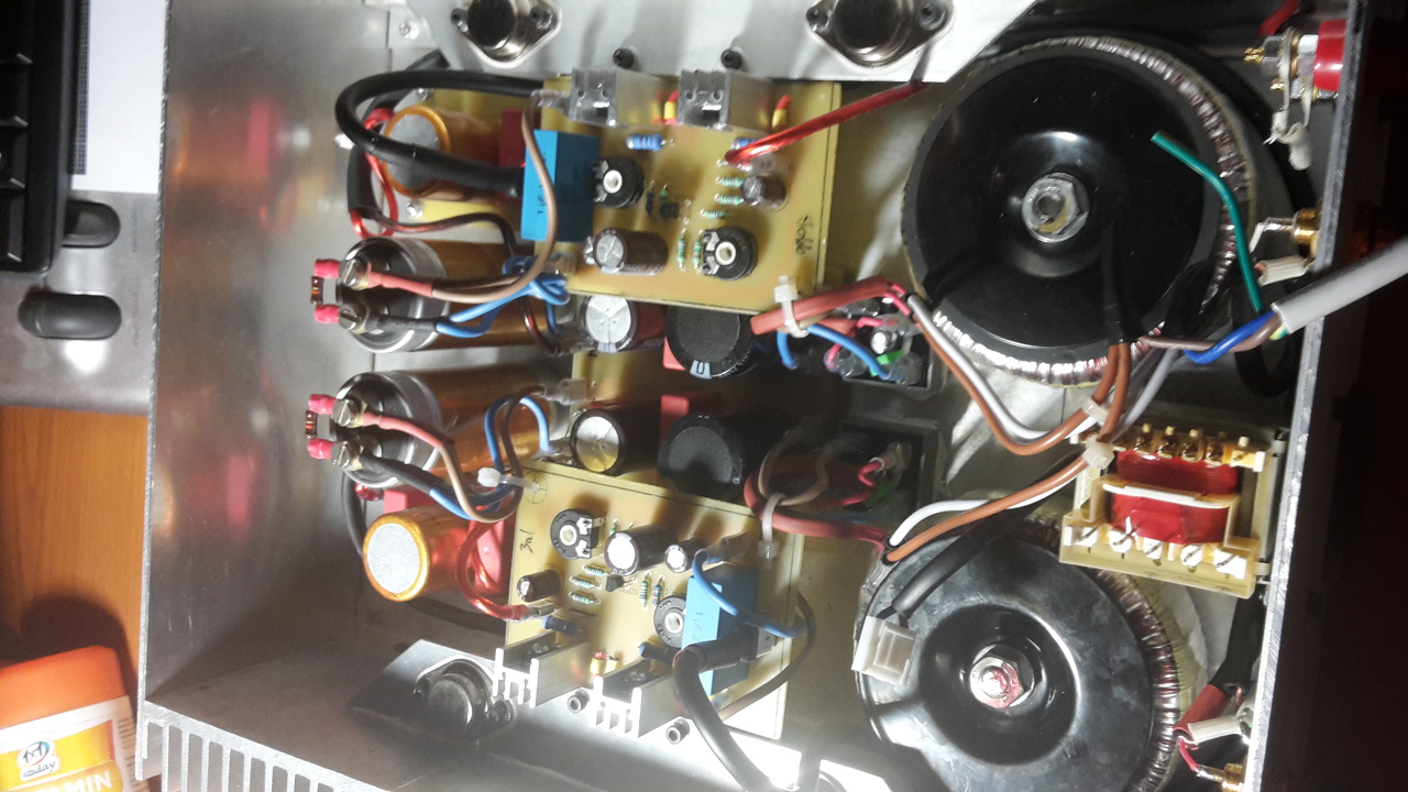

(#) Anden hozzászólása Nov 26, 2015 /
Sziasztok! Félkész àllapotàban haza hoztam az erősítőt, és leteszteltem a kis Tanmoyokon!
A hangja több mint jó, még a B5-öm utàn is! Nagyon szép,tiszta,dinamikus hihetetlen mélyekkel!
A tàp még nincs kész, majd egy relé fogja kapcsolni..stb..
Ami nekem feltünt, hogy van egy kis alap zaja! A tiszta "fehér zaj" mellett van egy halk búgàsa is! Lehúztam a bemeneti vezetékeket, de akkor is! Esetleg nem lenne elég oldalanként a 25e.mikró, plusz hidegítők, vagy ilyen a kapcsolàs, esetleg a trafóim közelsége az oka? Màsoknàl milyen az üres zaja? Itt egy kép! Lehet be fedem a trafókat valahogy, ha màs nem..

(#) reloop válasza Anden hozzászólására (») Nov 26, 2015 /
Szia! Egy A-osztályú erősítőben el lehet tűrni egy medvebocsnyi brummogást
A "lehúztam a bementi vezetéket" azt jelenti, hogy testre kötötted a bementi pontot?
Szerk.: A csavaros kondi egy-egy szál vezetékkel bekötve és ellenállás szerű alkatrésszel párhuzamosítva milyen funkciót lát el?

(#) Anden válasza reloop hozzászólására (») Nov 26, 2015 /
Akkor megnyugodtam!
A bemeneti vezeték lehúzása alatt azt értettem, hogy az árnyékolt, RCA aljzat vezeték csatlakozót húztam le a végfok panelekről!
A ROE kondik tetején egy 1K Ohm-os ellenállás van, ezt már így vettem, kisütő ellenállás..
Ha a bemeneti pontot testre kötöd és megszűnik a búgás, akkor feltételezhető, hogy a trafó szórja meg. Alacsony bemeneti lezáró ellenállást választva, 1k-10k - ahogy a jelforrásod megengedi - talán meg is szünteti ezt a hibát.
Ha lezárt bemenettel is búg, akkor elképzelhető, az elégtelen tápsimítás a ludas. Ennek az erősítőnek egyrészt gyengébb a táphullámosság-elnyomása mint a B5-nek, a nyugalmi áram is egy nagyságrendnyivel erősebb és nincs abban a kellemes helyzetben mint a szimmetrikus tápos erősítők, hogy a szimmetrikus tápegyenetlenség a kimeneten kioltódna.
A téma képmellékleteiben láthatod, van ehhez az erősítőhöz feszültségstabilizátor is ami bizony indokolt.
A ROE kondira azért kérdeztem rá, mert ha kimeneti csatoló, akkor nem szerencsés az átkötő ellenállás, ha tápszűrés, akkor pedig nem jó a huzalozása, mert a puffer csak akkor szűr hatékonyan, ha a kondi kivezetés tövétől viszed az áramot a fogyasztó felé.
