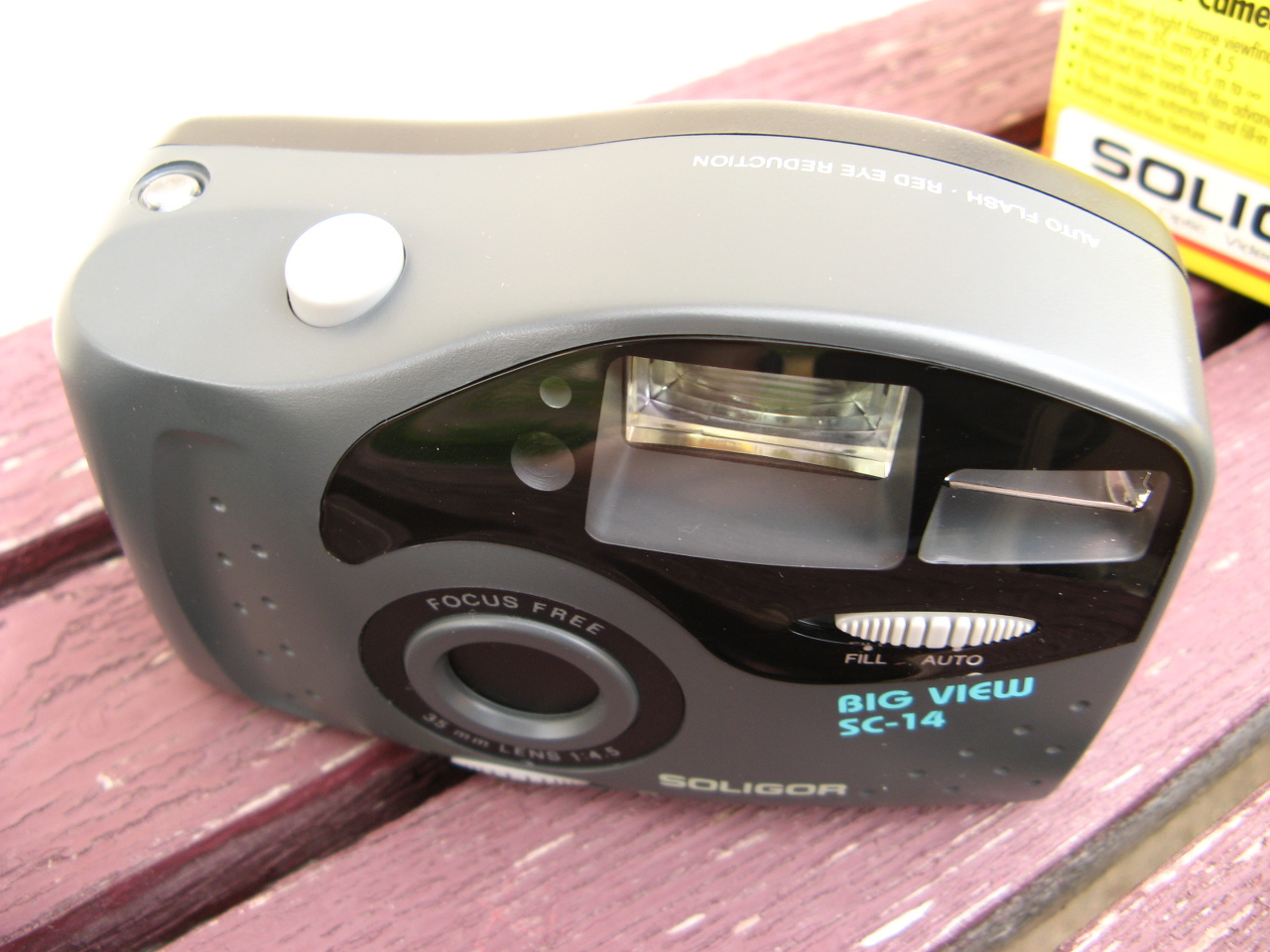

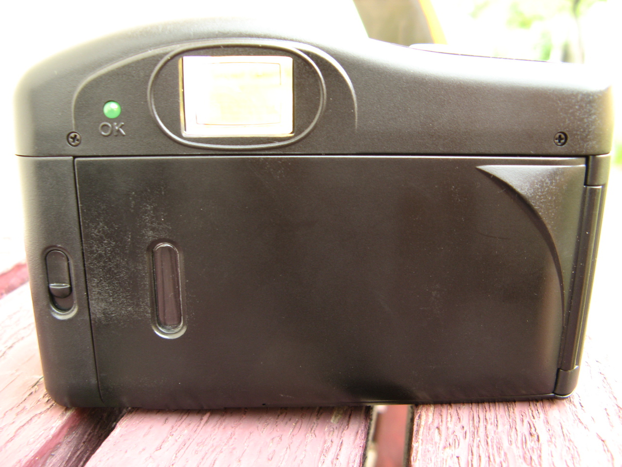

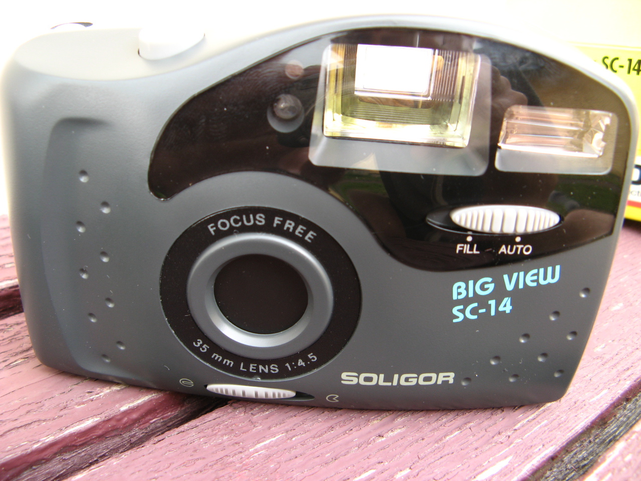

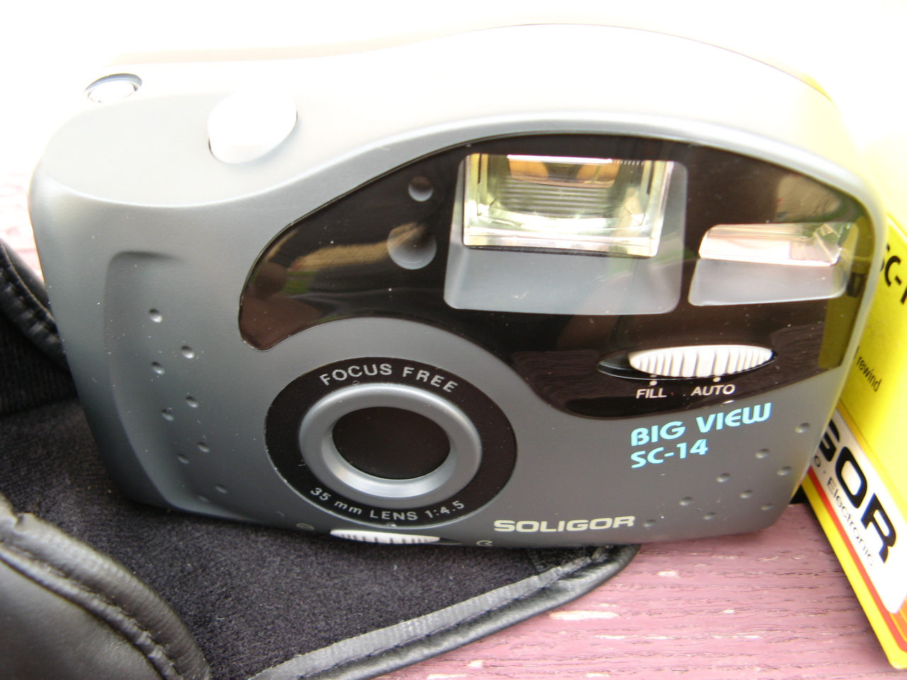

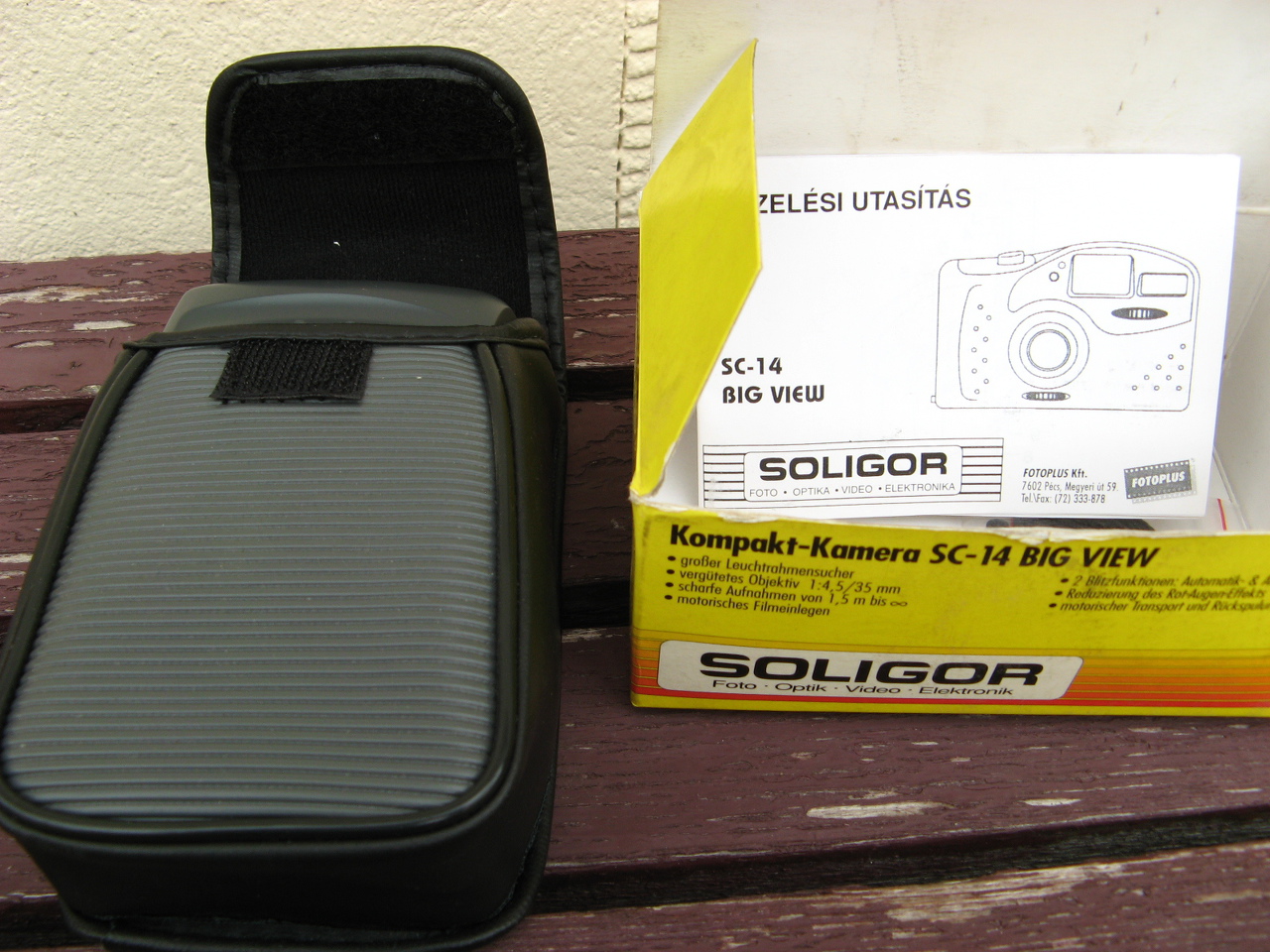

Bocs, látom elég régi téma! Csak gondoltam benézek ide, mert jelenleg nem tudom mi legyen -még számomra örömtelien működő-, Canon-om utódja. Bizony 2006-os vásárlás volt még. Kopogom is!!!! Akkukon kívül mást nem vettem hozzá. -De már betegeskedik. Minden bekapcsolás alkalmával kéri a dátum/idő beállítást.
Más. Tudom nem ide való, de ér ez még v.mit v.kinek? Szerintem egy film erejéig volt használva. Nem tudok róla semmit, de céges gép volt. Itthon van évek óta már. Dobozával, mindennel.
Ja, a Canon-al fotózva.

(#) KTobi válasza V8engines hozzászólására (») Máj 9, 2017 / 2
Filmes gép szerintem nem ér semmit. Fotóamatőrök dolgoznak még filmmel, viszont apró pénzért lehet szerezni full profi SLR vázat. Azzal érdemes kísérletezni, most, hogy újra lesz rendes film talán lehet számítani normális eredményre is (nagy nosztalgia volt az évek óta lejárt filmekkel, de nem tervezhető az eredmény). A középformátum pedig ettől a géptől messze van.
Canon A710 ha jól olvasom. Cseréld ki a dátumra vonatkozó CR1220 kis elemet a gépben és nem kéri újra a beállításokat. Az elemek és memóriakártya mellett megtalálod.
