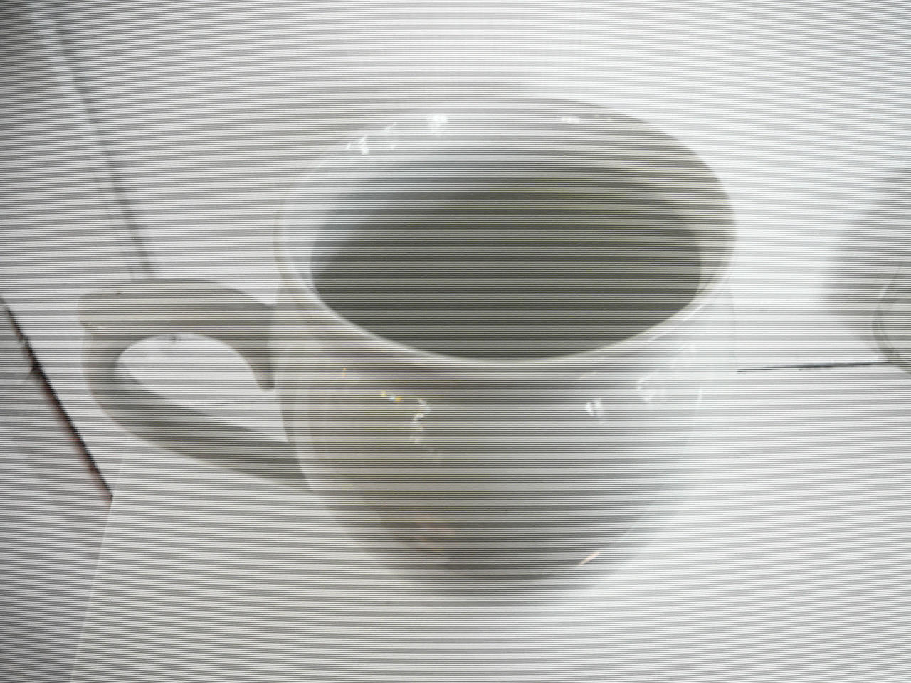

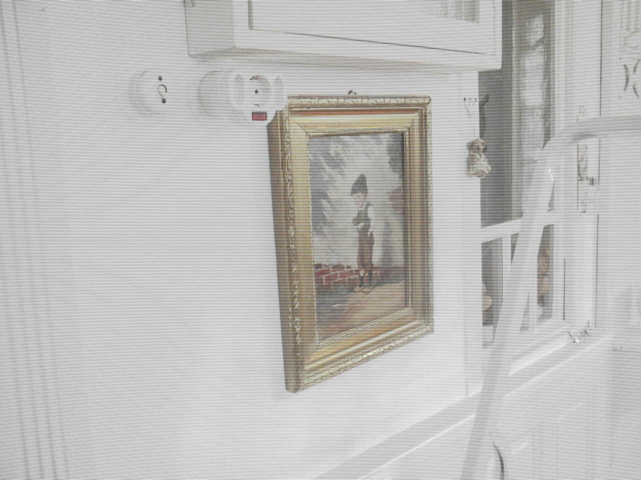

Segítséget szeretnék kérni: Nem típus-specifikus valószínűleg a kérdésem, de van egy már sokat nyúzott Panasonic Lumix DMC_TZ 21 gépem, de ragaszkodnék hozzá amíg lehet
Elkezdett a kép opart-os felbontású lenni, "karcsúsodó" szimmetrikus bevonalkázással és nem kattant felvételkor olyan határozottan, mint eddig. Párom szétszedte de eddig csak mérsékelten.
Ami feltűnt neki, hogy bekapcsoláskor lefedett objektívnél is halk motorhang hallatszik - ez nem tűnik természetesnek, mi lehet az oka? A konkrét hibajelenségre valakinek valami tippje lenne esetleg, melyik részt kellene alaposabban vizslatni? (Eddig szinte mindent megjavított a háznál, autótól bármi elektronikus kütyüig nem volt, ami kifogott rajta. Szerviz költséget egy ilyen öreg gép már biztosan nem érne meg

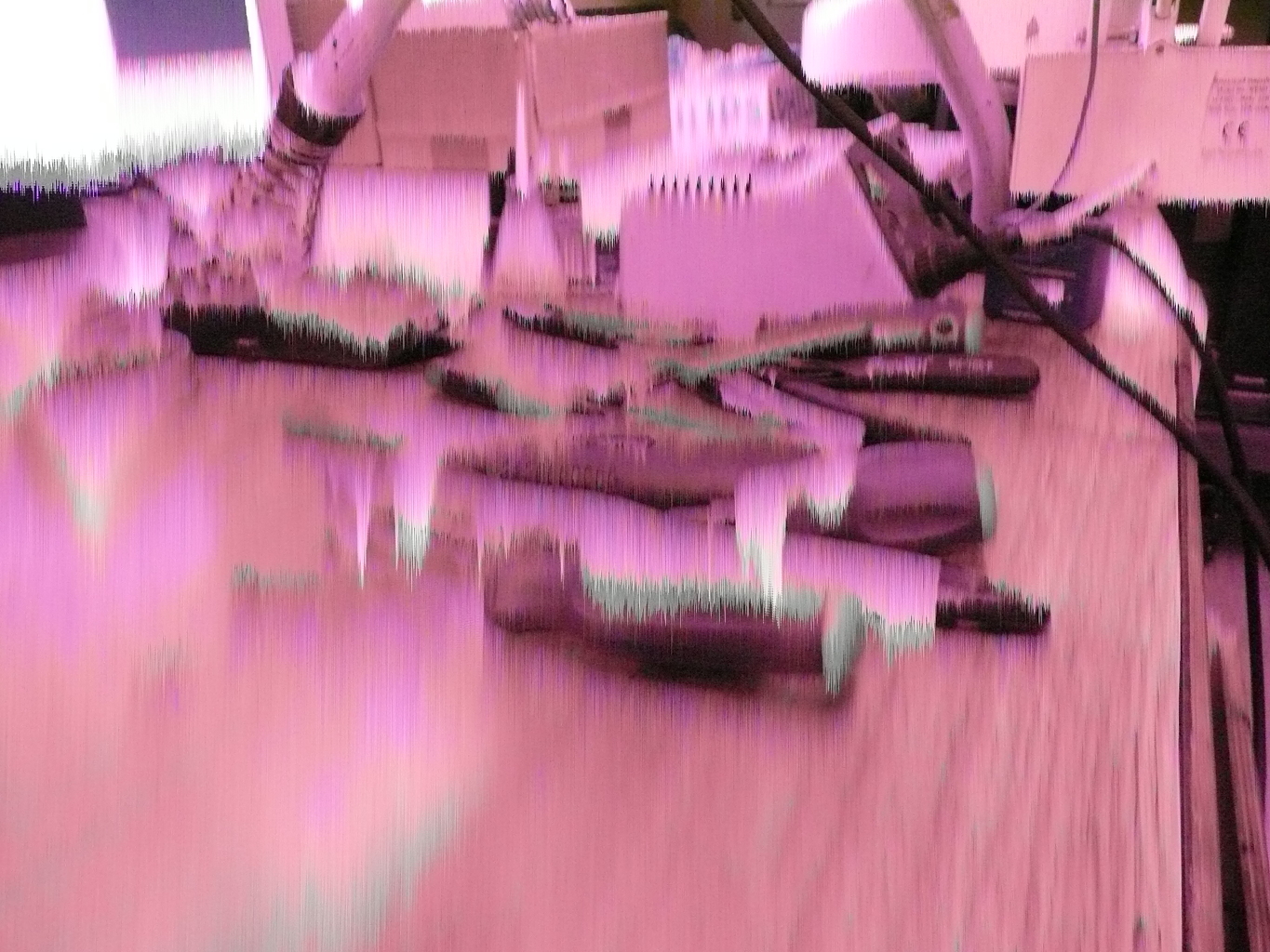

ps érdekes módon a mintának feltöltött képemnél az "opartos" vonalazás csak fotóra kattintáskor az első másodpercben villan fel, utána csak a szokásosnál életlenebb párhuzamosan vonalas kép látható, próbálom egy másikon bemutatni az íveseket

Üdv! A leírt hibajalenségből az optikában levő szalagkábel megszakadásásra tippelnék, ami miatt nem működik a zárszerkezet.

Ez CCD/CMOS hiba lesz. Soronként(vagy oszlop) olvassa ki a képet, és bizonyos sorok hiányoznak. Ez normálisan javíthatatlan. Rá kell keresni, nem-e típushiba.
blende ilyet nem okoz, homályos lesz a kép, vagy belóg oldat, de nem csíkoz.

köszi Kifelejtettem a leírásból, hogy nem folytonos a hiba, azaz 3-5 csíkos kép után 1-1 sikerült eleinte rendesen ( és a "csíkos" képen a színárnyalat egészen halvány, míg az 1 sikerült kép normál élethű szín mert ha jól látom, fehér sorok vannak kinagyításkor) - most a sokszori próbálgatáskor már alig néha 1-1 kép jó , több tucat rossz után
Kísérletezgetve először úgy tűnt, hogy lefelé írányítva az optikát több a sikeres fotó, de utána ez a feltételezés azt hiszem megdőlt.
A zárszerkezet működik, csak a kattanása nem olyan határozott, szokottnál elnyújtottabb csendesebb hangnak tűnik.
A halk motormoraj természetes amikor elvben semmi nem történik, mozdulatlan takart objektíves állapotban?

Sajnos a sorhiány kinagyításkor tényleg érzékelhető:akkor is mondjak le a gépről ha néha jók a képek? (És a motorhang állandó jelenlétére ha tudnál választ adni, örülnék - jésőbbiekhez okulásul is, ha itt ez már nem oszt-szoroz.)

Üdv! Módosítom a hozzászólásomat, valószínűleg KTobi-nak igaza lesz, és ez CCD hiba, ugyan hasonló a jelenség a Samsungéhoz, de mégis más, és a Pana CCD-k nem ilyen hibával szoktak általában elhalálozni, inkább belilulnak. De visszakeresve a gépemen a régebbi infokat, évekkel ezelőtt egyszer volt hasonló jelenségem egy Pana TZ2 gépnél CCD miatt.

Értettem mit írsz, nem szerettem volna vitatkozni. Kizártnak tartottam a blende hibát, később rájöttem, egy esetben lehet felelős. Amennyiben a kép nem egy pillanatban készül, akkor egy később nyitó, vagy előbb záró blende tud ilyet okozni. Nem tartom logikusnak, de lehet az olcsóbb gépekben ilyen trükk, "duplázott felbontás".
Amire te gondolsz, az szenzor belső hiba, átfolyás a cellák között, amire meg én gondoltam, az kifelé menő adathiba (szenzoron belüli, vagy szalagkábel kontakt).
Motorhang, mivel valószínű kontraszt alapú az AF, ezért a hiányos (váltott soros) képen nehezen talál kontrasztot, nem tud mire fókuszálni.

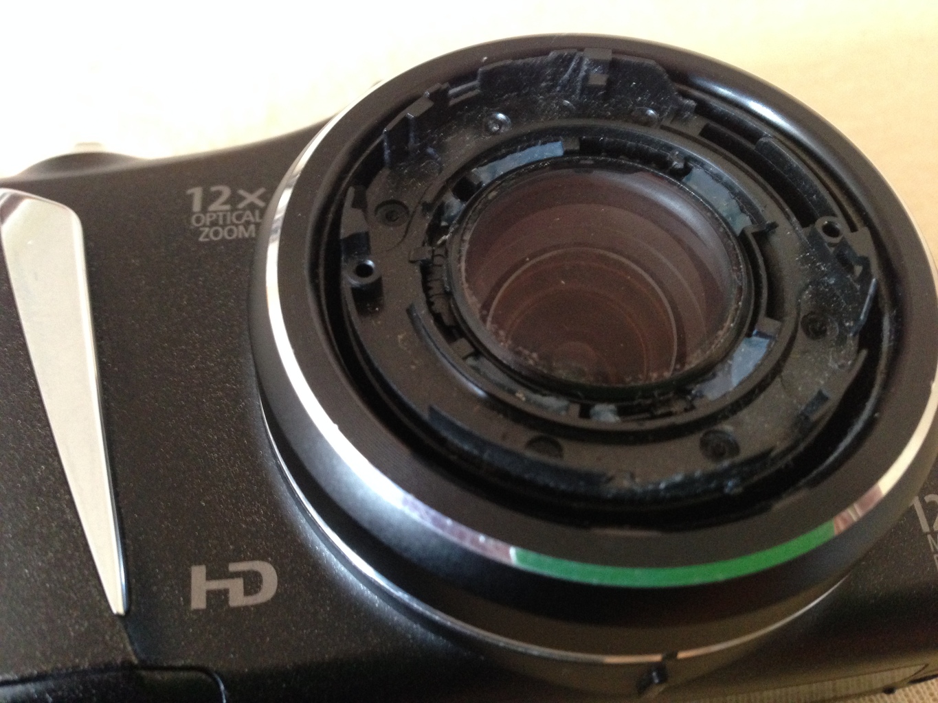

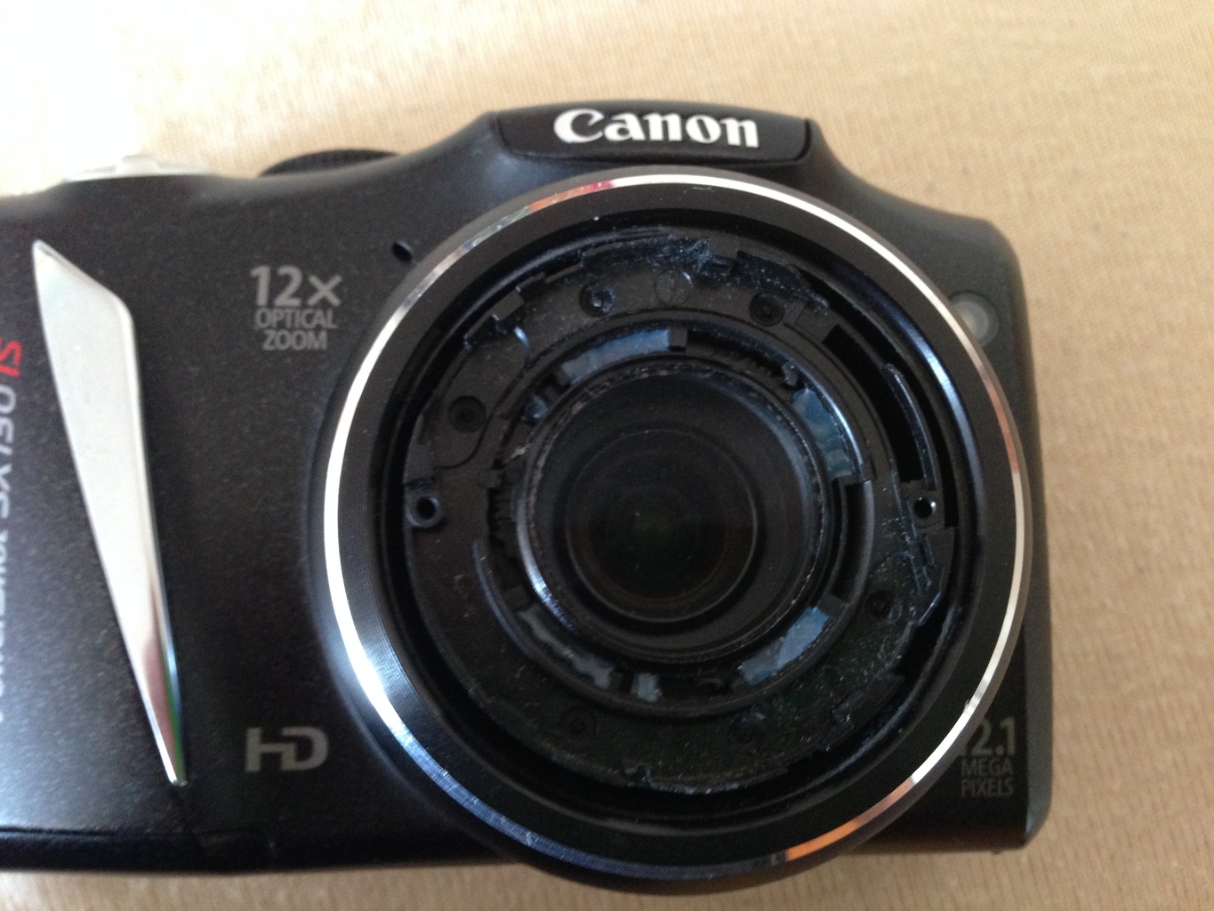

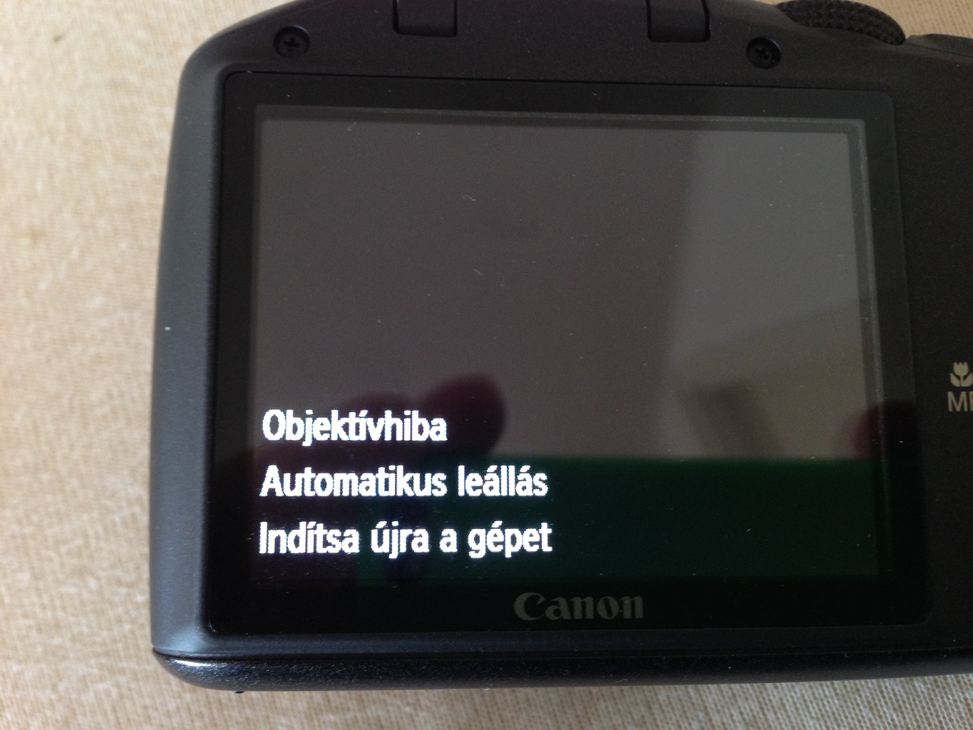

Vettem egy törött fényképezőgépet, aminek az objektív elejéről van letörve egy rész. Egy Canon PowerShot SX130 IS-ről van szó. Ha megpróbálom bekapcsolni elindul, valami motor ad egy kis hangot egy kis ideig benne, és utána kiírja hogy objektívhiba, automatikus leállás...
Melyik rész hiányzik belőle, és honnan udja ezt az elektronika, esetleg más mechanikus baja is van? Javítható?

Az elejéről csak a lencsevédő hiányzi? Anélkül is kéne működnie, vagy érzékeli valahogy hogy hiányzik róla? Nekiállhatok szérszedni, vagy calamite nagynon kell vigyázni hogy jehogy széthulljon?
(#) F-Yoci válasza forma3 hozzászólására (») Ápr 9, 2014 /
Üdv! Onnan tudja az elektronika, hogy mechanika baja van, hogy bevan állva az optika mint a szög, és megsem moccan, tehát erőlködik a motor. Tuti belül is szétvan törve valami, viszont nembitos, hogy előröl kell nekiállni a szétszedésének. Ha nem szedtél még szét optikát (ami nagyon valószínű) akkor úgy állj neki, ha úgyis mindegy mi lesz vele, mert előfordulhat, hogy komplett optikát kell cserélni rajta. Most a lencsevédő hiányzik róla valóban (csak kitudja miért), de enélkül működni szoktak az optikák. Feltételezem, hogy nekiütötték valaminek, emiatt sérült/törött kivül is, és belül is mechanikailag.

Nem biztos(bár azért gyanítható) hogy belül is törött. Az én gépem legutóbb mikor a betonon landolt, be volt kapcsolva, és azt hittem annyi neki, így nekiláttam szétszedni, hogy vajon milyen a belseje, stb. Ekkor látom örömmel, hogy az optika-ccd páros külön egységet alkot, nem a váz része szervesen, és szétszedhető-nagyon óvatosan, nagyon figyelve minden apró részletre- az optika, így kiderült, hogy csak szétugrott a mechanika(a lencsa tartó rész full műanyag) amit helyesen összerakva ismét működőképes a gép, egy dolgot leszámítva: vakum nincs. Elkövettem azt a hibát, hogy szerelés előtt bekapcsolt álapotban volt a gép, és a vaku kondija megrázott, én marha meg kisütöttem egy csavarhúzóval, mert megrázott. Azóta nincs vakum. Kérdésem: mi mehetett tönkre benne? A szoftver nem érzékeli hogy a vaku nem villan, ugyan úgy fényképez, mintha működne a vaku. Egy Kodak Z915 tipusú gépről van szó, amit szeretnék még egy darabig használni, kötöttségek nélkül...

Sajnos nekem széttörött teljesen a belseje is, úhygogy komplett objektívmodult kell bele szereznem.
Honnan tudnék ilyet olcsón szerezni? Legolcsóbban 6-7eFt-ért találtam. Amúgy meg egy segberúgás megilletné a Canon-t az objektív környékén telálható forrasztott csatlakozású szalagkábelekért...
