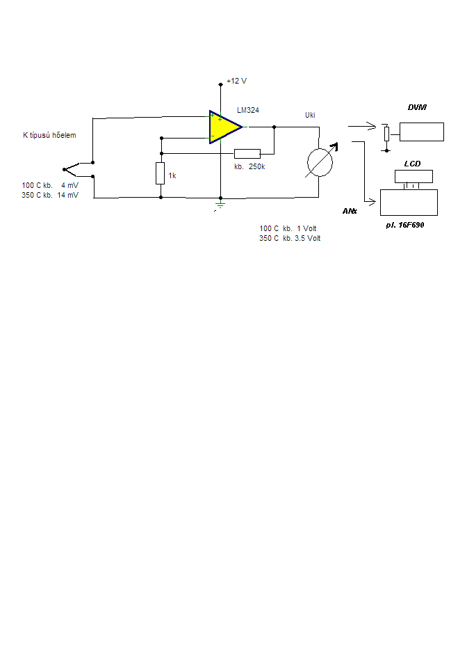

(#) mgy válasza bencsati hozzászólására (») Márc 29, 2010 / 4
Helo !
varicsabi megoldásához hasonlóan a mellékelt rajz szerint csinálnám.
A gáztűzhelyek lángőrje kb. 500 Ft is jó.
LCD-s DWM 2 eFT körül kapható.
Amennyiben PIC-kel csinálnád (hőfokszabályozót 270 C-re már csináltam), extra funkciókkal is kiegészíthető.
Pl.: szabályozza a huzatot
ledekkel jelzi a kívánt állapotot
ultrahanggal távoltartja a macskát, (ha túl hideg, vagy túl meleg a kemence)

(#) (Felhasználó 4577) válasza mgy hozzászólására (») Márc 30, 2010 /
Varicsabi?
A kapcsolási rajzban az erősítést beállító ellenállás értéke nem jó, mert többféle hőelem is létezik, több értékkel, érdemes egy potmétert betenni oda vele sorba pedig egy 68K-s ellenállást.
Az LM324 se jó erre a célra a magas offszete miatt, LT1013 (Lomex) viszont tökéletes, szimpla tápról.
Minél alacsonyabb feszültségre kell felerősíteni, hogy kevesebb legyen a zaj, így az ICL1707 200mV-ja tökéletes.

(#) vilmosd válasza mgy hozzászólására (») Márc 30, 2010 /
Hali
A hoelemek nem linearis eszkozok. Peldaul az emlitett K tipusu hoelem karakterisztikajat egy 8-ad foku polinommal lehet kozeliteni. Amellet nagyon fontos a hidegpont stabilitasa. Regen erre termosztatot alkalmaztak (50 C hidegpont), ma mar kaphato erre spec IC. Persze csak ha kozelito meres szukseges, vagy csak csili-vili jatek akkor nem erdekes a 1-2 C pontossag. Ezt meg lehet csinalni egy jo erositovel (nem LM324) es egy sima 7106 200 mV-os feszultseg merovel. Azt kell nezni, hogy ebben az esetben, hogy 1 C valtozas kb 46 uV feszultseg valtozas. Ezt a jelet stabilan erositeni csak specialis erositovel lehet. Maga a kalibralas nem nagy dolog, mert a hoelemekhez van tablazat es csak azt kell megnezni. Itt mellekelek egy doksit ami leirja a hoelemes meres alapjait.
