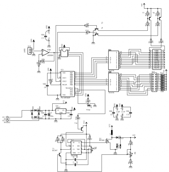

(#) vanzerr hozzászólása Okt 28, 2010 /
Van egy kis gondom egy kapcsolási rajzzal! Szeretnék építeni egy nixie csöves hőmérőt PIC-el. Találtam is rá korábban egy kapcsolási rajzot, ezt le is mentettem, viszont akkor nem vettem észre, hogy a rajzon az IC7 típusa nincs feltüntetve, közben pedig a weblap ahonnan letöltöttem megszűnt.
Tippeltem egy A/D converter ic-re (ADC0831), sikerült is beszereznem, viszont ezzel nem mutat valós értékeket, illetve "melegedés" hatására visszafele számol.
Ha valakinek lenne még tippje azt megköszönném, mert én már minden ötletből kifogytam....
(#) icserny válasza vanzerr hozzászólására (») Okt 28, 2010 /
Végszükség esetén a PIC programjából ki ehet silabizálni, hogy az RA0, RA1, RA2 lábakon mi történik, s a beolvasott értéket hogy dolgozza fel.
Egyébként az adatlap és a mellékelt ábrád szerint hibásan kötötted be az ADC-t, mert az 1-es láb a Chip Select, amit a PIC-re kellene kötni, az 5-ös láb pedig a referencia, amit a +5 V-ra akartál kötni.
(#) vanzerr válasza icserny hozzászólására (») Okt 28, 2010 /
Megcsináltam így is, de semmi nem változik a leírtakhoz képest.
Mi az, hogy "így is"? Tudod már egyáltalán, hogy a PIC RA0, RA1, RA2 lábai közül melyiknek mi a szerepe, vagy csak vaktában kötötted össze az ADC 1-es (és a többi) lábával?
Tudod-e már, hogy azt, hogy a PIC hány bites adatot vár? Lehet, hogy balra kell shiftelni a bejövő adatot. De ez csak a programból derül ki.
Mellékelem a programot is. Megmondom őszintén én nem sokat értek a program írásához, viszont egyik munkatársam valamilyen szinten érti a programozási dolgokat, de sajnos Ő sem jött rá.
Amúgy köszi, hogy megpróbálsz segíteni!
(tudom, hogy a kapcsolási rajzon 16F84 szerepel, viszont a program 16F628-ra van írva...)
„tudom, hogy a kapcsolási rajzon 16F84 szerepel, viszont a program 16F628-ra van írva...”
Mostmár csak azt kellene tudni, hogy nálad melyikkel van megépítve a kapcsolás.
Ha PIC16F628A szerepel az áramkörben, akkor a programból hiányzik egy olyan beállítás, ami letiltja az analóg bemeneteket (az adatlap szerint bekapcsoláskor a CMCON regiszter CM<2:0> bitjei 000-ba állnak be. Neked viszont a CM<2:0> = 111 volna a nyerő kombináció. Tehát kellene a program elejére (TRISA beállításával kezdődnek a végrehajtandó utasítások) egy CMCON = 7 beállítás.
Az ADC bekötése a reggel említett elkötéstől eltekintve jó. (A programlista szerint RA0 a CLK, RA1 a DATA, RA2 pedig a CS jel.
Temprec harmadik utasítása (low cs) után illene várni valamennyit! (mondjuk 20 us?)
Az SHIN függvény pontos használatának módját a fordító dokumentációjában kell ellenőrizni.

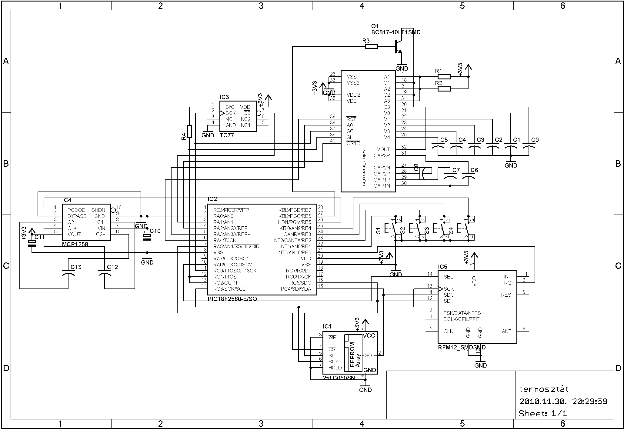

(#) miklosch hozzászólása Nov 25, 2010 /
Szeretnék használni egy TC77 típusú hőmérséklet érzékelőt, viszont az áramkörön több SPI buszos alkatrész lenne (kijelző, EEPROM, RF chip). A hőmérőhöz össze kell kötni az SDI és SDO lábakat. A kérdésem az lenne, hogy így fel tudom fűzni egy buszra az összes buszos alkatrészt és nem okoz problémát az összekötés, vagy a hőmérőt külön kell kezelni?
(#) El_Pinyo válasza miklosch hozzászólására (») Nov 25, 2010 /
Ne kösd össze a két vezetéket. Ha megfelelő a gyári beállítás: folyamatos konverzió és nincs shutdown, akkor elegendő az SDI vonalat bekötni, az SDO-ra nincs szükség. (Természetesen /CS és CLK azért kell )

(#) El_Pinyo válasza miklosch hozzászólására (») Nov 27, 2010 /
Két dolog jut eszembe, amellyel próbálkoznék. Az egyik az, hogy egy külön portlábat használva ellenálláson keresztül kapcsolódunk az SDI vonalra. Miután beolvastuk a hőmérséklet adatot, a portlábon keresztül magas szintre húzzuk az SDI vonalat addig, amíg ki nem küldtük a két bájtnyi konfigurációs szót. Utána a portláb lehet bemenet, így nem lassítva tovább a kommunikáció sebességét (Hi-Z).
A másik lehetőség, hogy az SDI, SDO vonalat ellenállással kötjük össze és a konfigurációs szót az SDO vonalon küldjük ki. Előnye, hogy nem kell külön portláb, hátránya, hogy az ellenállás és a vezeték szórt kapacitása egy RC tagot alkot, mely az időállandó függvényében csökkenti a kommunikáció maximális sebességét és mivel nem lehet leválasztani az ellenállást, ezért minden SPI eszköz sebességére, mely a buszra kapcsolódik hatással van. Halkan jegyzem meg, nem próbáltam ki ezeket a megoldásokat, így garanciát nem tudok vállalni, mindenesetre először ezekkel próbálkoznék.

(#) miklosch válasza El_Pinyo hozzászólására (») Nov 30, 2010 /
Köszönöm a tippeket. Egyenlőre úgy fogom kipróbálni, hogy csak a hőmérő kommunikációs lábával sorosan kötök egy ellenállást. Ezen az SPI buszon van még a kijelző, viszont ennek csak bemenete van, így ezzel a megoldással remélem nem kell csökkenteni a kijelzőnek küldendő adat sebességét.
