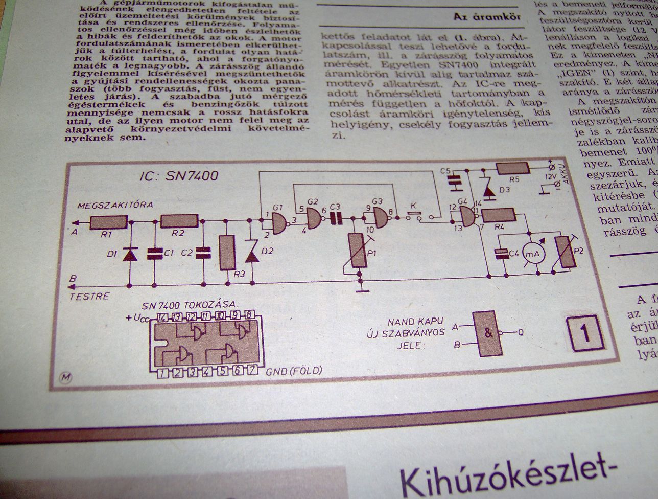

(#) zoly15 válasza Joshua hozzászólására (») Júl 31, 2009 / 4
szia!
Bocsi a késért.
Itt az anyag amit ígértem..

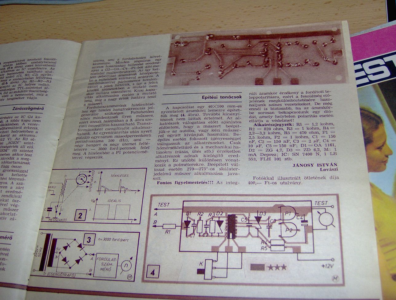

(#) Rally válasza zoly15 hozzászólására (») Aug 1, 2009 /
szia!
meg szeretném kérdezni a képeken látható kapcs. a G1,G2,G3,G4 számát. vagy ha épiteni akarok egy ilyen depresz müszeres fordulatszámmérőt akkór nem kell bele?
(#) zoly15 válasza Rally hozzászólására (») Aug 1, 2009 /
Nem kellett volna még egyszer feltölteni a képeket, csak linkelni..
Itt a rajz, ezen látható hogy a G1-G4 SN7400.
Az alkatrészek Itt láthatók a nyák forrasztási oldal fényképe alatt, ki is van vastagítva.
Szerintem minden képp kell bele az IC...
köszi most már értem .
de egyre még kiváncsi vagyok. a 4. ábrán az a k az mi?
köszi szépen.
(#) Rally válasza Rally hozzászólására (») Aug 1, 2009 /
ja kapcsoló
