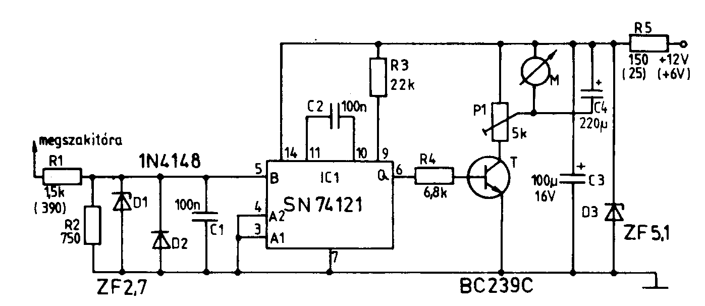

Üdv: meg építettem a kapcsolást (zárásszög és ford.számmérő)de valamiért nem csinál semmit. valaki meg csinálta már?Vagy valaki tudja hogy ha csinálok 555-el egy monostabil kapcsolást az jó lenne e a depresz műszerhez? Előre is köszönöm.
Ha a kimeneten egy kondit töltesz és feszültségosztóval leosztod ugy a feszt, hogy megfeleljen a depreznek akkor igen.
köszi a választ. esetleg tudnál egy ilyen kapcsolást?
Nekem olyan van ami után a LEDes egység van. Az is úgy működik, hogy minnél nagyobb a fesz annál több LEDet kapcsol be. Depreznél megkell mérni, hogy mekkora a műszer ellenállása, és úgy osztani le neki a feszültséget, hogy max fordulaton akkora áram foljon rajta keresztül, hogy max állásba mozdítsa a mutatót.
Mivel tudnám szétosztani a feszültséget? Azt tudom hogy a LEDek LM3914-es ICvel lehet meghajtani de ennél hogyan kell a feszt szétosztani?

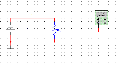

2db sorbakötött ellenállással, vagy csak simán egy potmenciométerrel. Neked a potis megoldás lenne jobb, mert max fordulaton addig tekered amig nem áll a mutató is maxon.
Sorosan kapcsolt ellenállásokra jutó feszültség az ellenállások arányában oszlik meg. Ha potit tekered, akkor amennyivel csökken az ellenállása ez egyik oldaának, annyival nő a másik oldalon. Feszültség ugyanígy. Lerajzolom.

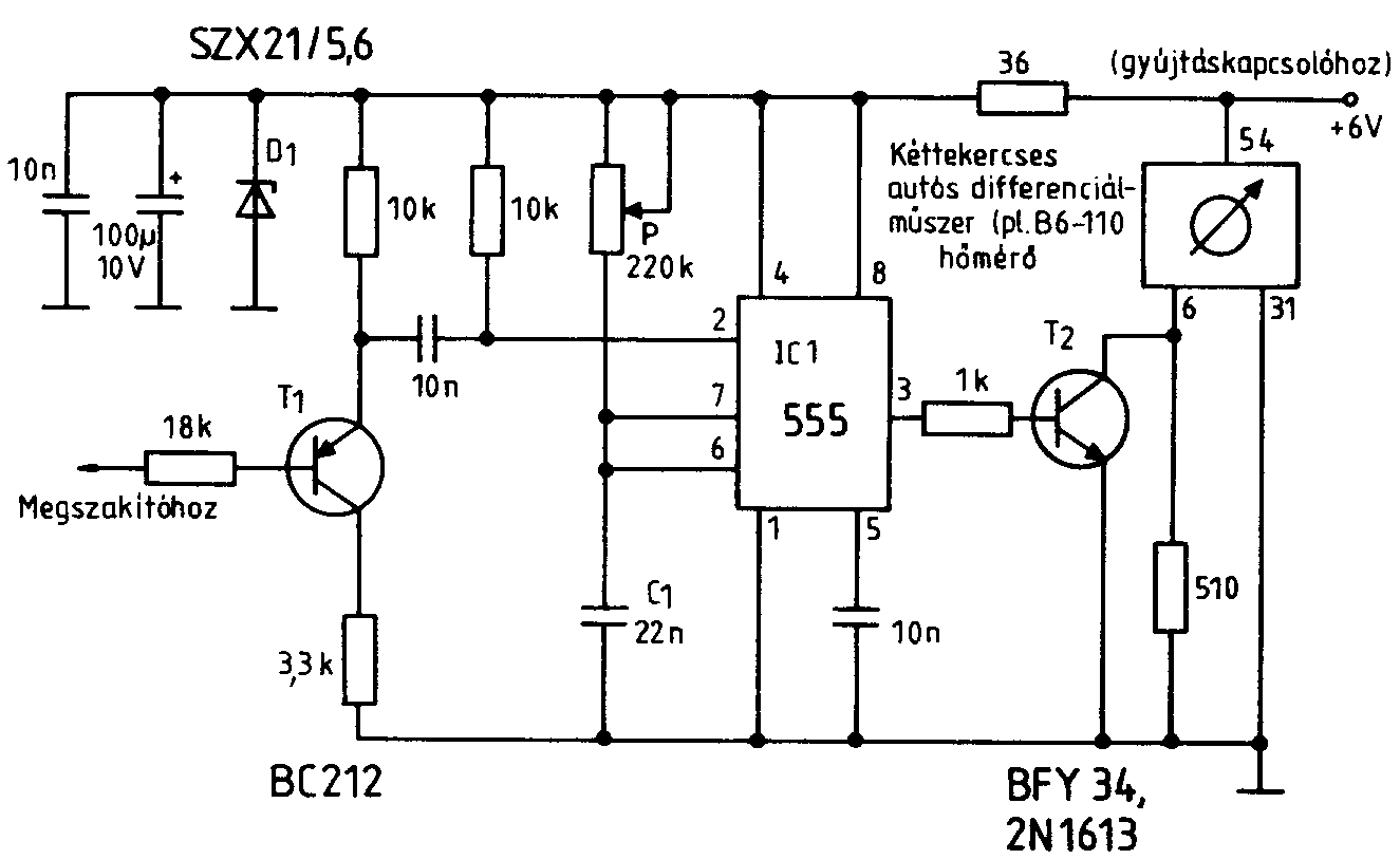

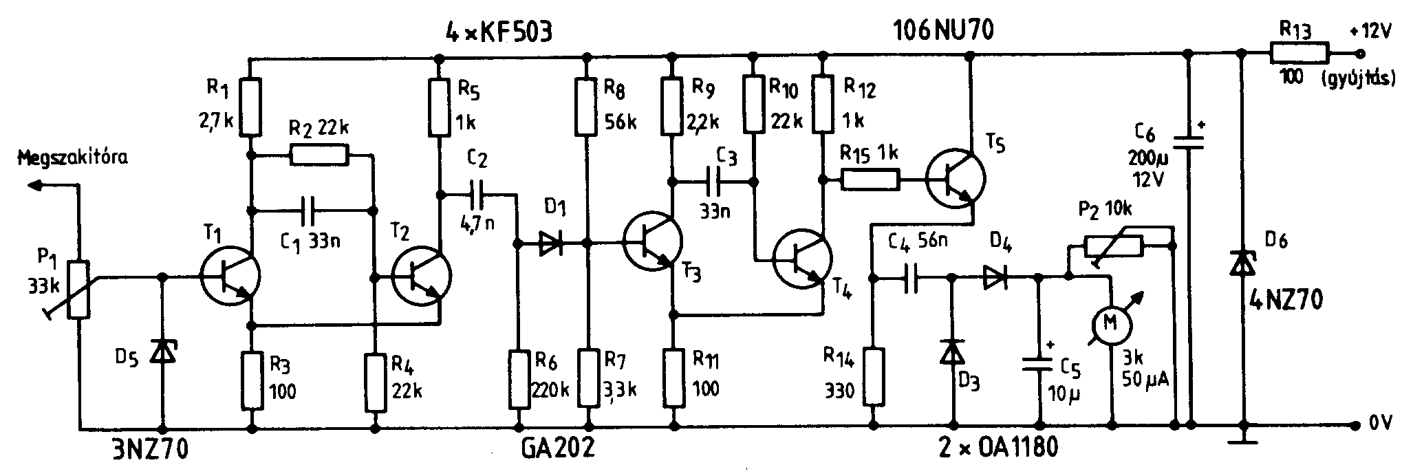

Egy kis választék. ![]()

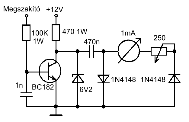

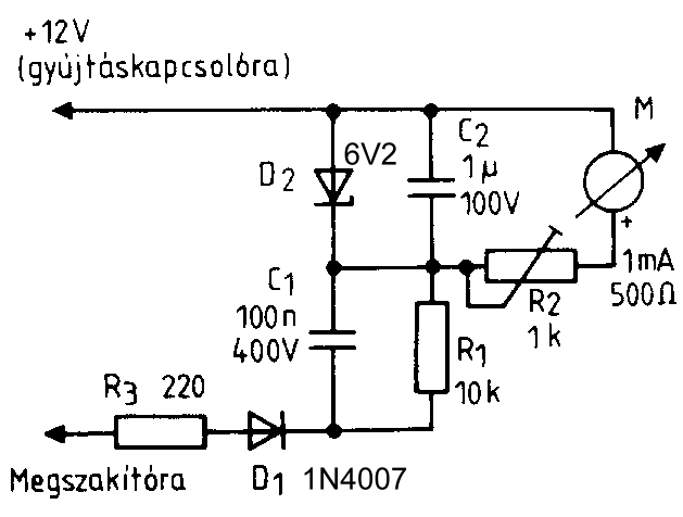

Még egy pár..
Rendben van! A téma egy részét sikeresen megoldottuk! Köszönet a segítőknek!!!

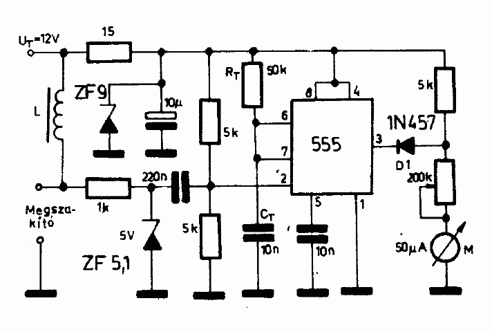

Én is egy ilyen ford.mérő építésén igyekszem.
Ez a kapcsolás szimpatikus nekem, de nem megszakítós motorra lesz hanem jeladósra és 6V helyett 12V-os rendszerre. ford.mérő Tud nekem valaki 1-2 tippet hogy alakítsam át?
