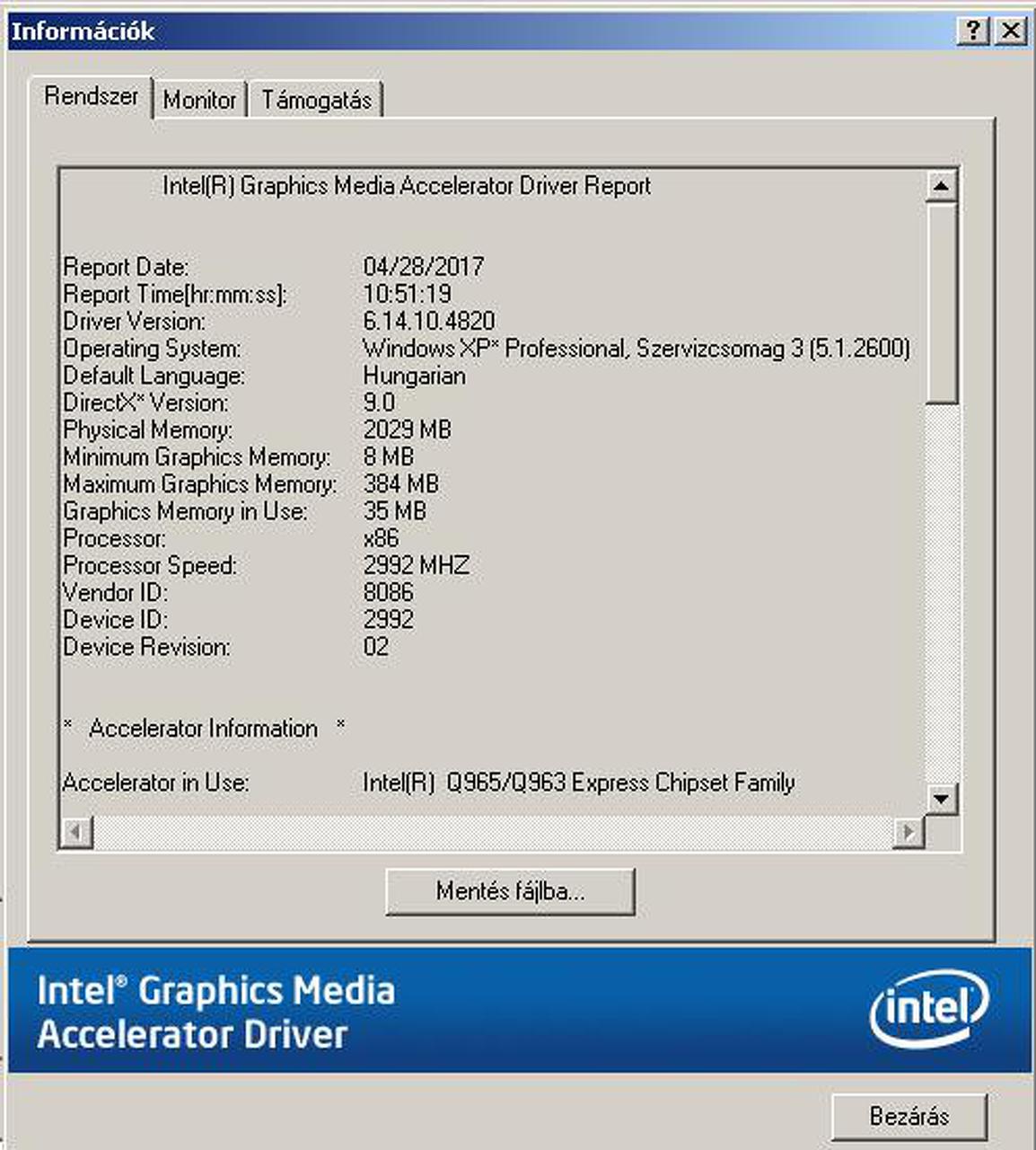

Ráhibáztál. Addig kutakodtam a gépen, amíg ki nem derült, hogy az USB driver nem települt rendesen, ezért nem állt fel a kapcsolat. Most már szépen mér és megjelenít a készülék.
Viszont a töredezettség továbbra sem múlt el. Itt valami beállítási hibám lesz.
32 bites a Windowsod? Video driver megfelelő?
Igen, 32bites. Próbáltam 16bittel is, de semmi változás, azon kívül, hogy a "sugárból" nem látszott csak pár pont.
A video drivernek utána nézek. U.i.: Utána néztem, mellékelem az adatait. Annyira nem vagyok járatos a számítástechnikában, hogy ebből meg tudjam mondani, hogy jó-e vagy sem. A hozzászólás módosítva: Ápr 28, 2017

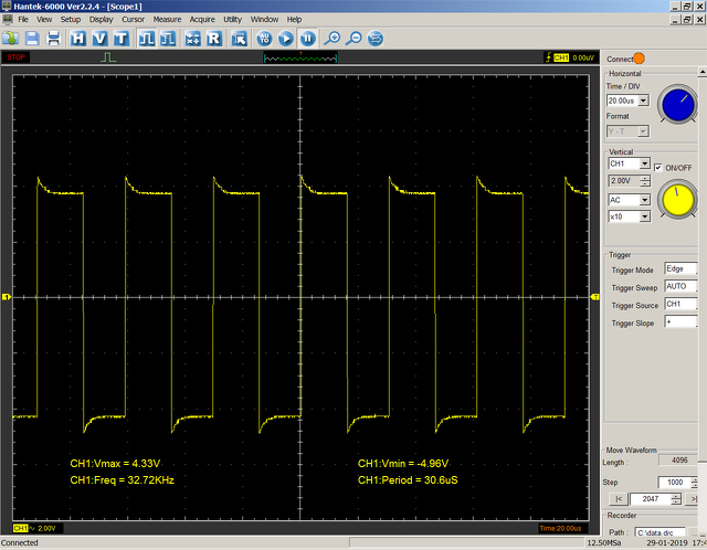

Gondom volna egy Hantek USB-s oszciloszkoppal. Sima 32.768 khz négyszög jelet, szabálytalanul jelenít meg. Azonkivűl, hogy hibás a szkóp, lehet valami más magyarázat ? A jelet egy Maxim DS32khz ic szolgáltatja, de 555-es icével előállított négyszögjel esetén is láthatok ilyen feszültség emelkedések. A mérőfej kompenzálás be van állítva. Idézet: „A mérőfej kompenzálás be van állítva.” Nem úgy tűnik, végezd el a beállítást mégegyszer, vagy próbáld másik mérőfejjel.
Mérőfej nélkül, két vezetékdarabbal milyen a jelalak?
Meg kellene nézni valami kölcsön mérőfejjel is, vagy anélkül, mert találkoztam már olyan olcsó kínai mérőfejjel, amit konkrétan nem lehetett beállítani. Mit csinál amikor tekered a trimmert a mérőfejben? A túllövésnek kellene mászkálnia fel-le. Ha nem azt csinálja, vagy nem tudod lejjebb vinni akkor valami baj van vele.
Biztos, hogy a jel egyébként mentes a túllövéstől?
Azt írod, hogy a kompenzálás rendben. Ezt honnan tudod?
Két különböző jelről is ezt állította.
Idézet: „A jelet egy Maxim DS32khz ic szolgáltatja, de 555-es icével előállított négyszögjel esetén is láthatok ilyen feszültség emelkedések”
Ok, de elég könnyű két különböző négyszögjelet találni, ami túllövéses. És továbbra is kérdés, hogy akkor mire mondja, hogy a komenzálás rendben?
Ki kellene próbálni mérőfej nélkül, egy olyan jelforrásról, ami biztosan jó, pl. egy megfelelő fv generátor. (Lehetőleg illesztett módon lezárt koax kbellel csatolva). Nagy kérdés továbbá, hogy a testelés hogyan van a mért áramkörhöz kapcsolva, jó hosszú testvezeték bármilyen jelalakot agyon tud ütni. Még az se számít, hogy 32kHz, ha kellően meredek a felfutása.

A mérő kompenzálast az oszciloszkop saját 1 khz-es négyszögjelével végeztem, a leírás szerint az állító trimerrel szépen egyenesbe hoztam a sarkokat. És a képen látható modon ez nagyából rendben is van. Azért mintha egy minimális túllövés itt is lenne, de az még összemérhető az általános zajjal. Ezt a Maxim DS32khz ic-t már régebben is mértem más szkopokkal, de idáig nem volt ilyen, ezért megkockáztatom, hogy valószinűleg most is jól müködik. Nincs különösebb áramkör, csak pusztán az ic akkumlátorról, általános tesztelésre használom. Az oszciloszkophoz két mérőt adnak, mind a kettő esetén pont ilyen mérést produkál. Ezenkivül van hozzá sima vezetékes krokodil csipeszes mérő kábel is, de minimálisan több zajjal, ugyan ezt produkálja mind a négy csatornán. A kompenzálásáról még annyit, hogy az 1khz-es saját jelnél szépen változik a jel sarka, emelkedik, lekerekedik, kiegyenesedik ahogy tekerem. De a 32khz-es jel alakjára nincs hátással az állítás, csak az amlitudo változik 20 százaléknyit, ahogy körbe tekerem, mintha feszültséget változtatnám. További méregetés közben feltünt, hogy minnél nagyobb samplerate-el mérem meg a négyszögjel élét, annál nagyobb a túllövés. Ennek alapján mostmár ugy gondolom, hogy sajnos a oszciloszkopnak van valami furcsa hibája. Idézet: Azért, mert a 32KHz négyszög olyan rövid, mint az 1KHz négyszög elejének az a rövid szakasza, ami emelkedik-süllyed állításkor. Ez így rendben van. „De a 32khz-es jel alakjára nincs hatással az állítás, csak az amlitudo változik 20 százaléknyit, ahogy körbe tekerem, mintha feszültséget változtatnám.”
Közben kiprobáltam egy egyszerú dolgot, egy akkumlátor feszültségét mértem, mint ahogy egy multiméterrel szokás.
És ahogy a képen látszik, itt is túllövéssel indít. Tehát rámerik az akkura, ami multiméterrel mérve 3.59 v. Az oszciloszkop meg, a képen látható módon 3.86 v feszülséggel indít, aztán beáll feszültség, ami kurzorral mérve pont annyi mint amennyit multiméter is mutat 3.59 v. Feltételezem, egy oszciloszkopnak nem lehet rá oka normális esetben, hogy igy mérjen meg egy akkumlátort. Ha tudjátok probáljátok már ki, hogy mégis mit csinál más oszciloszkop, egy ilyen egyszerű mérésre. |
