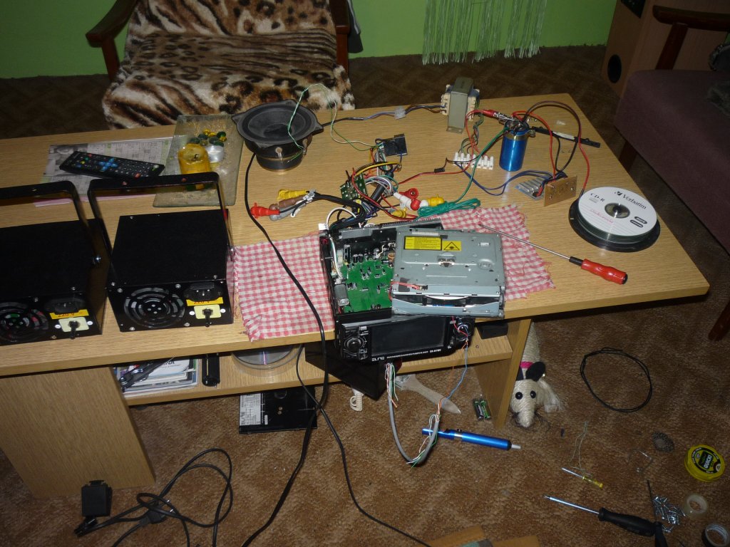

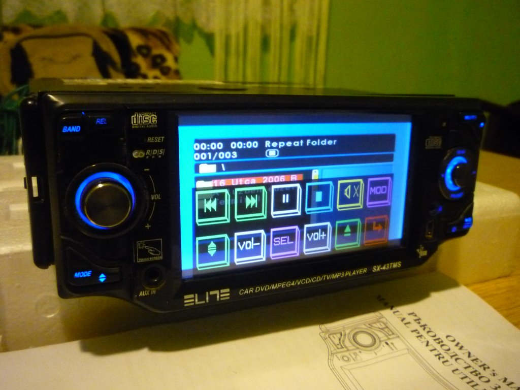

(#) Chokapick hozzászólása Márc 9, 2012 / 1
Leirom tortenetem hatha segitsegul szolgal valakinek. Egy Elite sx 43 tms DVD lejatszos autoradioval fordultak hozzam.10bol 2CD-t ha beolvasott a tobbinel pedig a hibajelenseg az volt,a beolvasas indulasa utan 2-3mp-mulva ujra indult az egesz radio.A lemezt megporgette lezer mocorgott ide oda.Lezerre gyengulsere gondoltam egybol,de itt az oldalon olvastam,hogy a motorokat erdemes szemugyre venni.Ezert aztan adtam egy eselyt neki.Igy a lemez meghajtot es a hidmozgato motort is meghajtottam 5V al kozben adtam nekik uj kenest.Osszerak hiba ugyanaz.Filozas ide oda...a lemez meghajto motorjat kikotottem es igy inditottam be a playert ami ezutan nem indult ujra.a motor tapjara egy ledet es fesz merot tettem.Rajottem,hogy impulzus szeruen tortenik a lemez felporgetese. 1,5V...0V...2,5V...0V...4V-ig.A motort kilso szabalyozhato tapra kotottem es beinditottam kulon az egysegeket.Lass csodat mukodott.A meghajto motor 2,2V nal tudott beindulni.PC-s olvasobol bontottam motrot es azota minden ok. Hatha hasznos lesz valakinek
