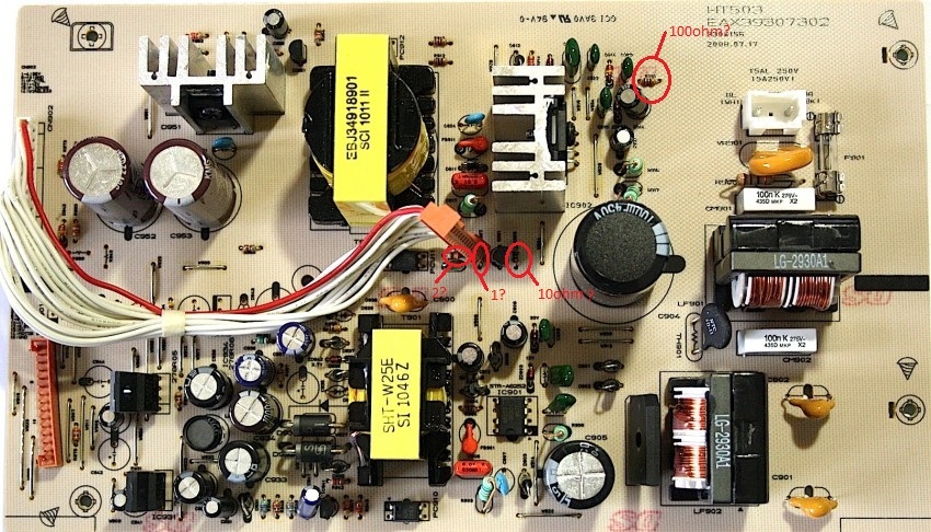

Házimozi táp javításba kezdtem és szeretnék segítséget kérni néhány alkatrész azonosításában.
A szín alapján 10ohm-osnak nézett ellenálláson 548ohm-ot mérek.
Az 1?-nél 45.8Kohm-ot mérek.
A 2?-nél 47.2Kohm-ot mérek.
A 100ohm-osat szín alapján következtettem.
Nem tudok szín alapján sem biztosat, mert több a szén rajta mint a szín.
Mik lehetnek a valós értékek, esetleg körülbelül mit tehetek be a helyükre?
Az 1? és a 10ohm? ellenállások között van egy tranzisztor amit már sikerült beazonosítani (A1268) viszont találtam képet egy ugyanilyen tápról amiben nincs is beültetve az adott alkatrész. Nagy baj ha én most nem teszek a helyére újat csak üresen hagyom?
Előre is köszönöm.
(#) Szabi1 válasza atommiky5 hozzászólására (») Márc 2, 2014 /
Jó volna macro üzemmódba csinálnál közeli képeket az ellenállásokról!
(#) atommiky5 válasza Szabi1 hozzászólására (») Márc 2, 2014 /
sajnos nem tudok, ezt a képet is a netről szedtem mert pontosan olyan mint az én tápom.
(#) Szabi1 válasza atommiky5 hozzászólására (») Márc 3, 2014 /
Akkor nemtudok mást javasolni, mint kiszedni az ellenállást, megmérni a helyén hogy mekkora a feszültség és annak függvényében berakni egy másikat.
