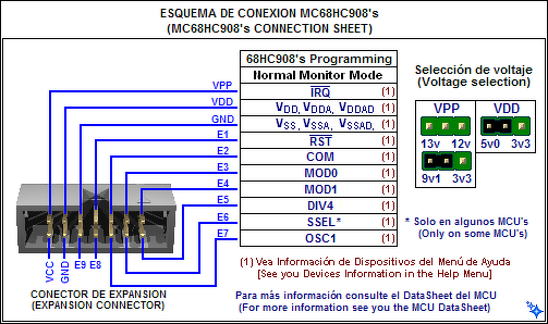

(#) szepi003 hozzászólása Okt 3, 2019 /
Sziasztok Szeretnék felprogramozni egy mc68hc908jl8 a programozó UPP628 az összekötésbe kérek segítséget,mit hová kössek köszönöm.
