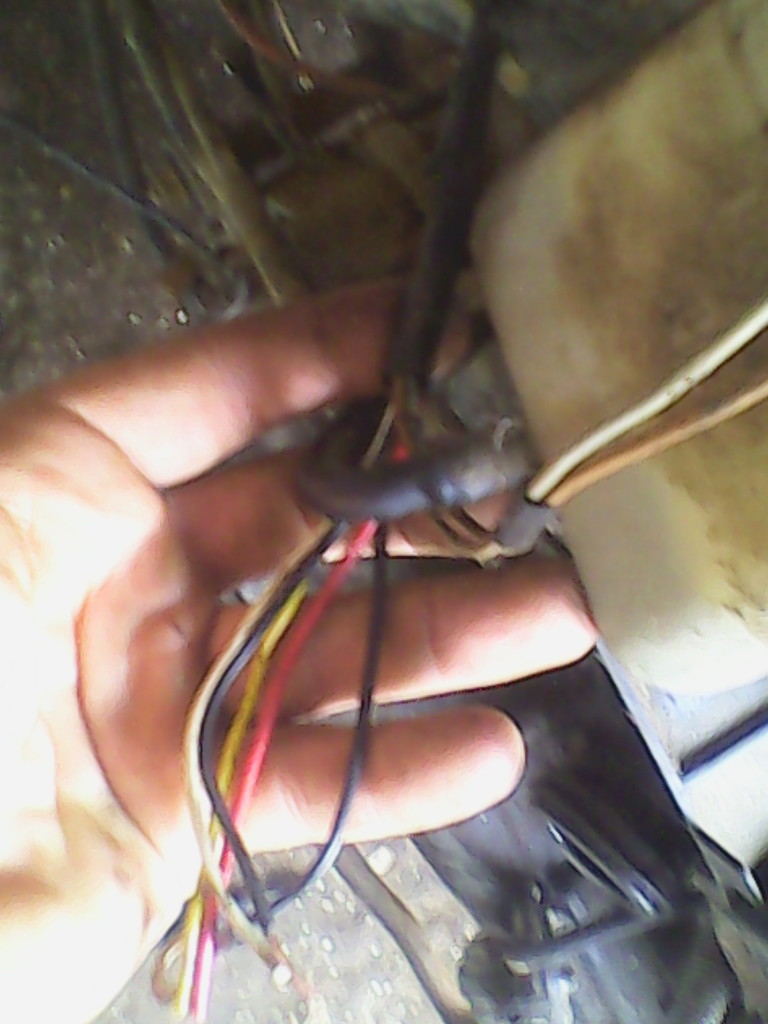

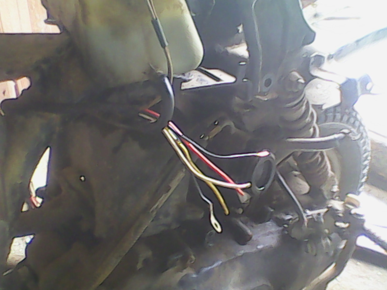

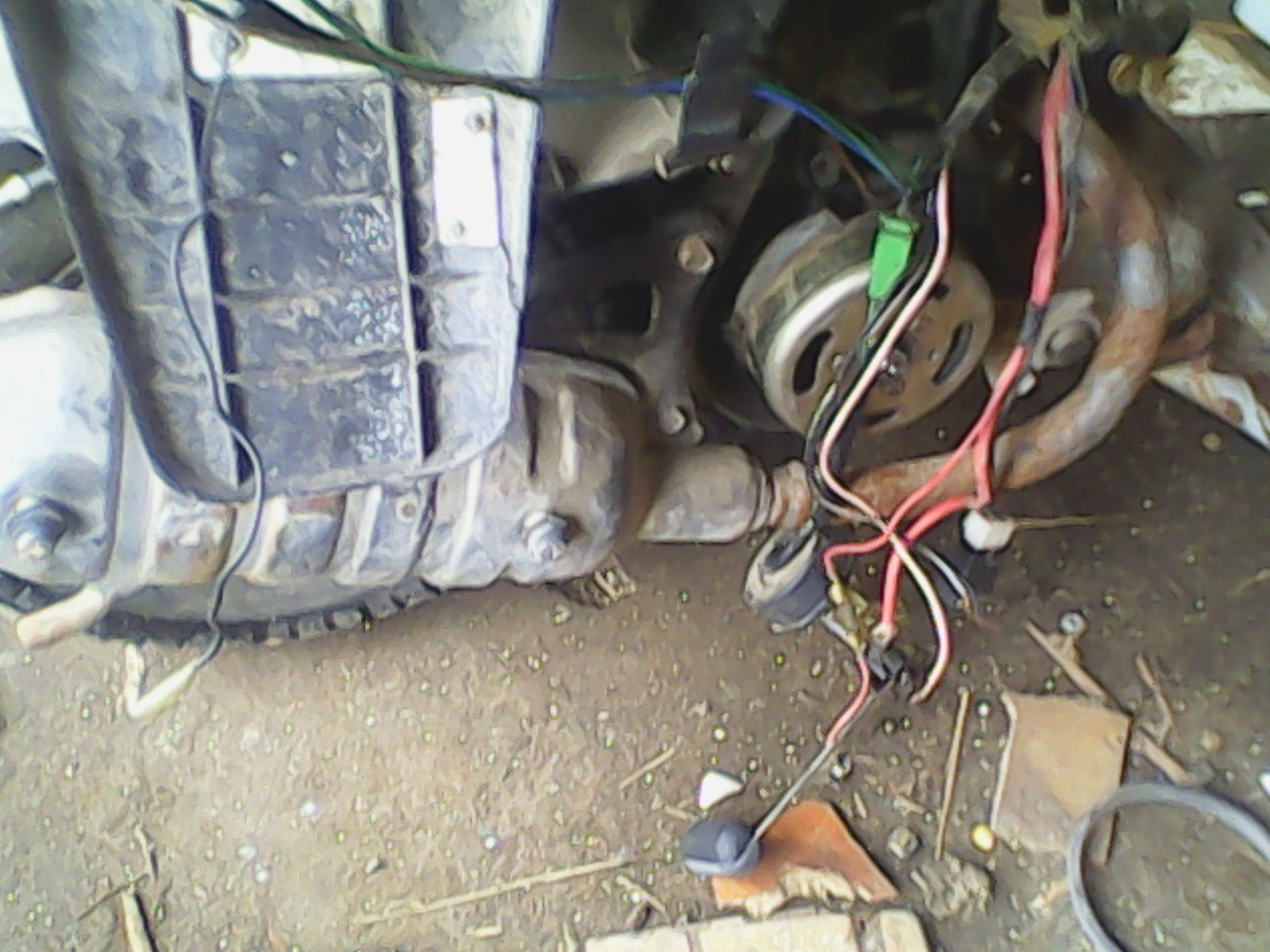

Sziasztok vettem egy yamaha 1yu-t de lógnak belőle kábelek és nem tudom melyik micsoda pont

Ebből nemcsak a kábelek lógnak...
Mikor elhoztam úgy nézett ki de szerintem hiányzik más is belőle pont
A hozzászólás módosítva: Okt 16, 2015
A gyújtás elektronikának hol kéne rajta lenni? (trafot, lenkerék, alaplapot tudom) meg minek kéne még rajta lennie?
Úgy vásároltál egy ilyen "motort, hogy össze szeretted volna rakni? Tanulni akartál belőle?
Ha tanulni, akkor nézz utána mi lehet még egy motoron ezen a három dolgon kívül - is. Milyen dugeszok vannak meg? Kell ott lennie még egy 6-10 pólusú "valaminek is..

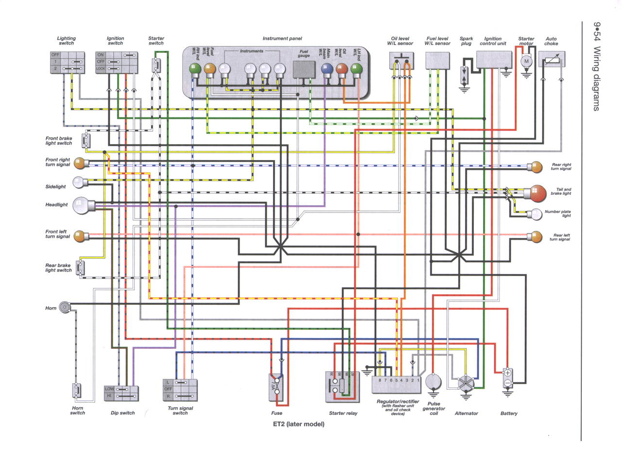

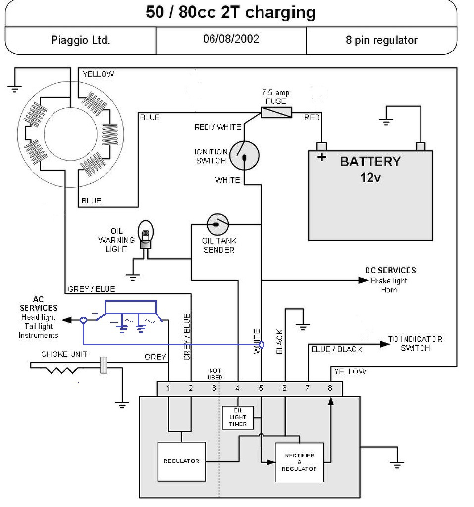

Egy kis segítséget szeretnék kérni, van egy piaggio blokkos 50-es robogóm és szeretném a váltóáram körét egyenirányítani, de lehetőleg úgy hogy az akkus egyenáramú körbe legyen illesztve. Csatolok képet a diagramról. AZ egyenirányítóm meg van, de már ott elakadok hogy azt hogy kötöm be. (saját kútfőből azt gondolnám hogy a szürke (1-es) vezetéket megszakítom ott lesz egy bemenet és utána már a pozitív kimenet, de akkor a másik válóáram bemenet a test lesz és az egyenáram kimenet is?) Bocsánat ha nem szakszerűen fogalmazok, de remélem értitek a lényeget. Ha ez megvolna utána hogy kötöm be a meglévő egyenáram körbe? Köszi előre is a segítséget! Üdv Balázs A hozzászólás módosítva: Feb 25, 2016
Amit én kikövetkeztettem az ez az újabb csatolt diagrammom. Erősitsétek vsgy cáfoljátok meg hogy jól gondolkodtam-e Viszont az nem fér a fejembe hogy az egyenáram negatív pólusán (test) fut válóáram is? Ezek megférnek 1 "vezetéken"? A kérdés lehet hogy amatőr, ezért elnézést kérek.
Ledesítés miatt szeretném az egyenirányítást és a két külön áramkör összekötését. Ezzel a kondit is elhagyhatnám mert a ballaszt szerepét az akksi venné át, és ha jól gondolom egy egyszerűbb led vezérő is elég a viszonlag stabil feszültség miatt. Korábban már teszteltem olcsóbb led izzókat és midenfelé világított csak az útra nem, most gyártok magamnak egy megfelelőt amit már az útra fókuszál a reflektor tányér. A hozzászólás módosítva: Feb 26, 2016
