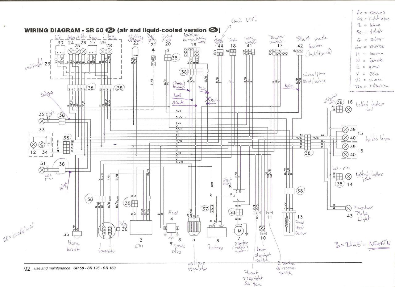

(#) Gab04 hozzászólása Ápr 8, 2016 /
Üdv! Aprilia sr 50 old (állóhengeres) el kapcsolatban szeretnék kérdezni. A gondom, hogy multiméterrel mérve összevissza ugrál a fesz, cseréltem feszszabályzót, de nem változott semmi. Akár 100v fölé is "felugrál". Az elöző tulaj rendesen szét berhálta. Pl. A 20 as számu dióda is hiányzik, az mit befolyásolhat? Ezt a kapcsolási rajzot neten találtam. Válaszokat elöre is köszönöm!
(#) Gab04 válasza Gab04 hozzászólására (») Ápr 8, 2016 /
Fesz ingadozás megoldódott (analóg műszerrel mérve jó)
Azt a diódát nem értem. MInek van benne, és milyen diódát lehet beletenni helyette? Gondolom kell oda ha kitalálták, hogy ott legyen
(#) nyemi válasza Gab04 hozzászólására (») Ápr 8, 2016 / 1
Az a dióda arra szolgál, hogy önindító működésekor áramot ad, a 2t olaj szint mennyiség jelző
lámpának(25) ellenőrzés céljából, hogy nincs e kiégve az izzó.
De ez visszafele ne működjön, avagy ha világít az olaj lámpád, ne kapjon az indító relé közvetlen áramot. 1N4007 bőven elég.
A hozzászólás módosítva: Ápr 8, 2016
(#) Gab04 válasza nyemi hozzászólására (») Ápr 8, 2016 /
Nagyon szépen köszönöm a segítséget!
