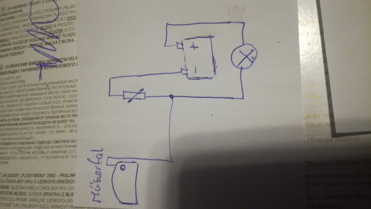

(#) xolipi hozzászólása Márc 15, 2018 /
Sziasztok. Egy Japán sportmotoromon ki van cserélve a müszerfal egy új típusra. Viszont abban a benzin visszajelzése izzós volt ebben meg ledes. Amikor vettem a motort már így volt. A tankban egy termisztor kapcsol. Ha a termisztor után letestelem az elmenő vezetéket a led jelez. Próbáltam az ülés alá berakni egy 3w-os izzót. Az izzó kis idő után jelez is, viszont a led nem. Ha leszedem az izzót a led pár másodpercre kivillan. Tudnátok megoldást,h a led világítson. Gondoltam,h relével kapcsolom a testet a ledre,de a relé tekercse sem fogja a termisztort terhelni,h kapcsoljon
Ez volt a próbálkozás. Rosszabb esetben izzós visszajelzés lesz a műszerfal mellett,de jobban szeretném,ha a led jelezne.

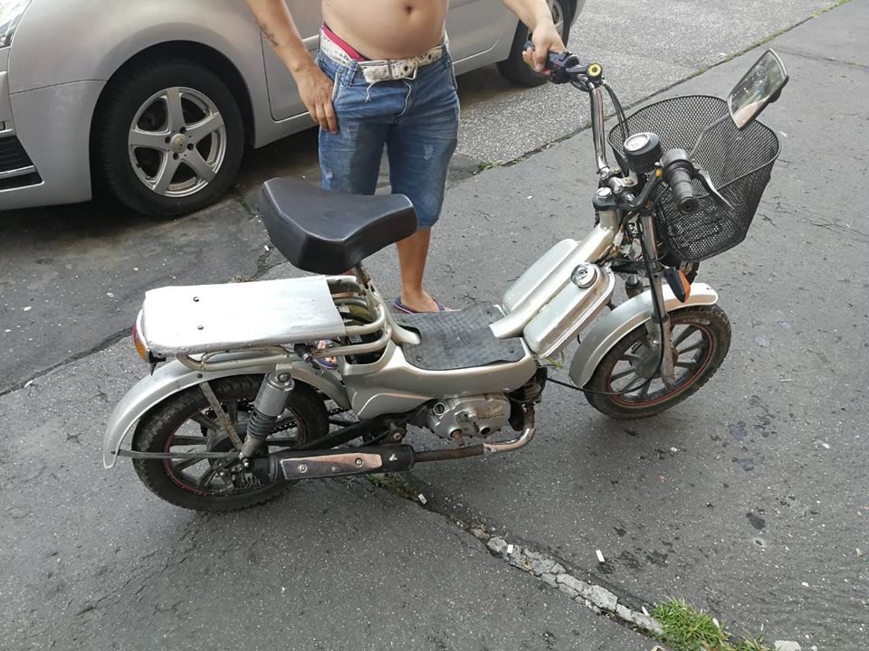

(#) zoty4 hozzászólása Aug 7, 2018 /
Jó reggelt uraim.Polymobil PM-GB408-WL vagy ehhez hasonló gép. A gazdája otthon kokányolta meg de semmi elektronika nem müködik rajta a szikrán kivűl. Tudna nekem valaki segiteni az ujra kábelezésben? Mivel mindenféle szinű kábeleket kötöt össze vissza igy nem tudok eligazodni rajta.
