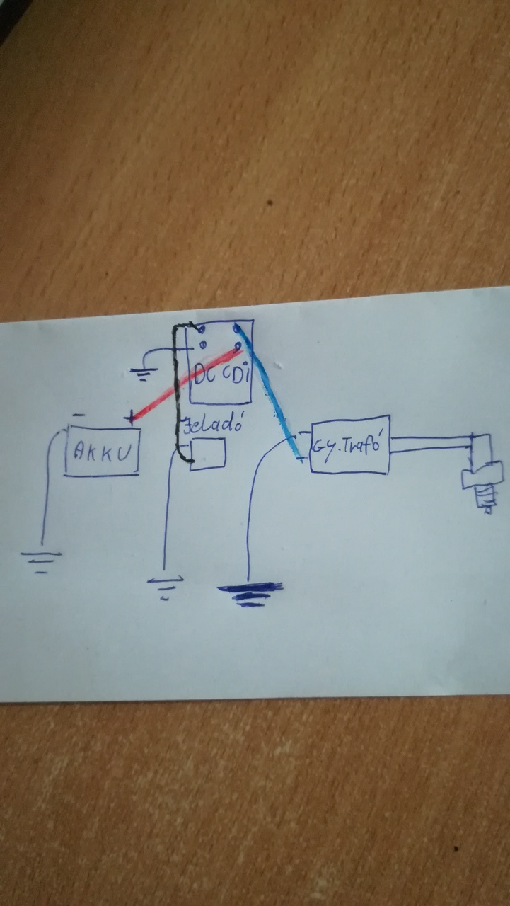

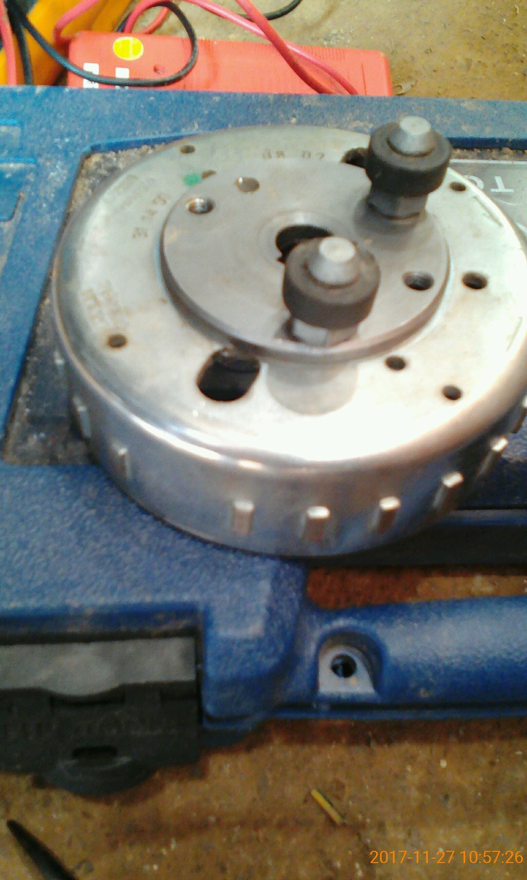

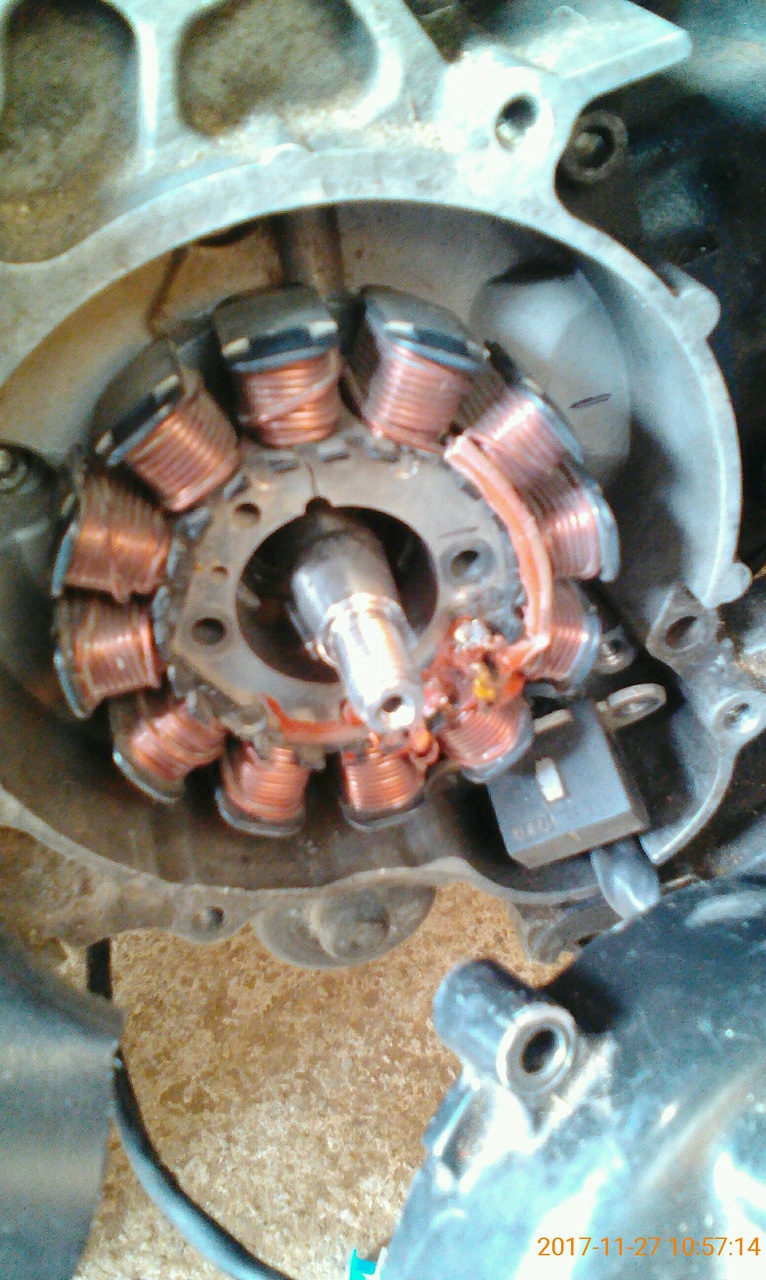

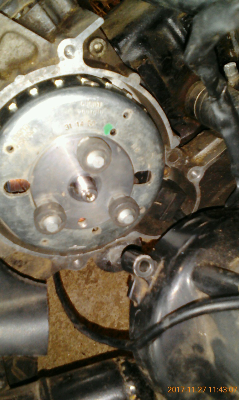

Sziasztok! Segítséget szeretnék kérni. Injektoros piaggio nrg-t kellene átalakítani karbisra. Karburátor rajta van csak a gyújtással kadtak bajok. Azt írták hogy kell hozzá egy dc cdi és így akkor aksiról megy a gyújtás (persze a lendkereket is módosítani kell). A kérdésem az lenne hogy hogyan kössem be?
Addig el jutottam hogy vettem hozzá egy 4 pólusú dc cdi-t. A jeladó egyik ága testre másik pedig a cdi be. Gy. trafó egyik ága test másik a cdi be. A testet és a 12v-t is be kötöttem a cdi be. De nincs szikra. Mi lehet a baj?
Segítség kellene robogó gyújtásban. Meg tudja valaki mondani hogy kell működnie a képen látható gyújtásnak? Köszönöm a segítséget. |
