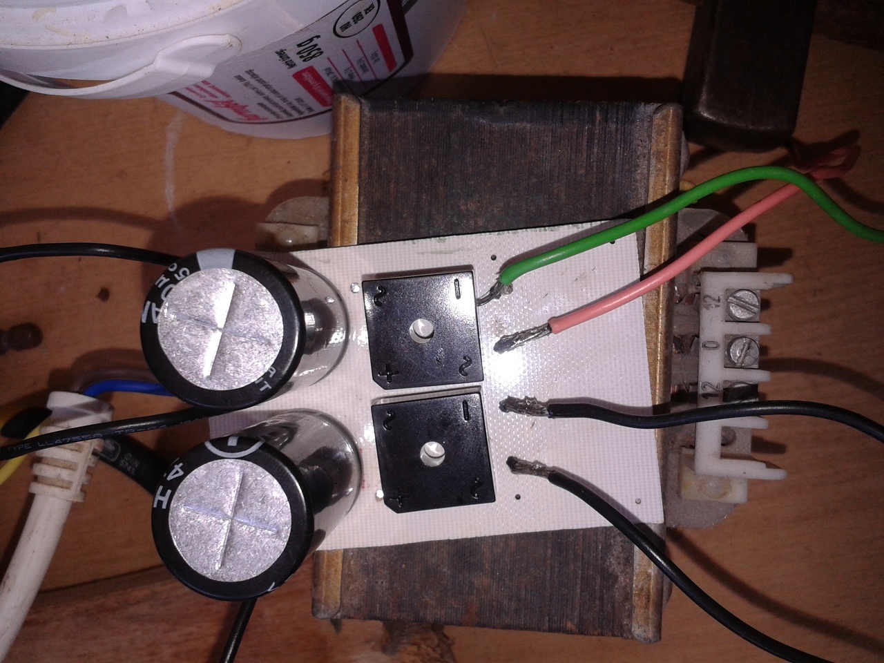

(#) reloop válasza Gulacsi989838 hozzászólására (») Júl 13, 2014 /
A Graetz egyenirányít, ez eddig jó. Így kötötted be?
(#) zotya1983 válasza Gulacsi989838 hozzászólására (») Júl 13, 2014 /
Képet tennél fel a jelenlegi bekötésről? Talán úgy ki tudjuk bogarászni....A trafód és a graetz bekötése érdekel aztán a puffermező rész is ezt így egybe fényképezd le.
Írod - a bemenetnél történt egy szikra. Ez mit jelent, tudható mitől szikrázott?
(#) Gulacsi989838 válasza zotya1983 hozzászólására (») Júl 13, 2014 /
na elmagyaráznátok, hogy hogyan kell bekötni??
(#) Gulacsi989838 válasza reloop hozzászólására (») Júl 13, 2014 /
A képen látszik..a két szélső (fekete és a zöld vezeték) szikrázott és füstölt...
Hm 2 utas egyenirányítást akarsz ha jól látom, hogy oldod meg nem szimmetrikus trafóról?
A ~ ~ jelekre megy a trafóról az AC feszültség...
(#) reloop válasza Gulacsi989838 hozzászólására (») Júl 13, 2014 / 1
Ezt a mérést elvégezted?
Már linkeltem az előbb, így kell bekötni.
Tehát szimmetrikus trafót kell szereznem?
De két graetz van és így nem értem hogy mit hova kell..
A rózsaszínt és a feketét összesodrod az megy a trafó 0 jára, a 12-12 v feliratúra megy a szélső zöld és fekete.
Háromkivezetéses szekunderhez nem tudsz két egyenirányító hidat használni!
Az említett mérést nagyon ajánlom elvégezni.
Milyen a táp panel hátulja? Adnánk tanácsot a módosításhoz.
Csak így tudod megoldani. Ezzel a trafóval csak "egyutas" egyenirányítást lehet létrehozni.
Bekötés

(#) Gulacsi989838 hozzászólása Júl 13, 2014 /
na most.. Ne nézzetek hülyének Megcsináltam a kapcsolást amit jópáran mutattatok. Rákötöttem a trafó váltóját (12-12) a graetz két ~ -ra. A 0-át pedig sehova. Bedugtam és hatalmas füst és ilyedség kiséretében ki is húztam . A graetz egyik ~ ágán megégett a nyák és a graetz szépet füstölt.. Amit most vettem észre hogy a graetz meg van repedve.. A trafó 8,33A a graetz 10A/400V. Szóval vagy a graetz nem bírja a 8,33 ampert vagy már a legelső kis "szikrázós" malősömmel kinyírtam. Szerintetek? Holnap veszek nagyobb áramerősség bírásu graetz-et. Esetleg valami javaslat van még?

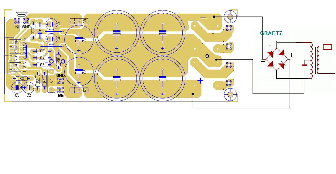

(#) Tomi111 válasza Gulacsi989838 hozzászólására (») Júl 13, 2014 / 1
Csatoltam egy képet! Úgy kösd be. Csak egy graetz kell !!!!! Nem kell nagyobb teljesítményű! A kivezetéseire figyelj, a trafó közös pontját ( 0 ) is kösd a nyák GND-jére ( a pufferkondik közös pontja) .Itt a gond, hogy a trafód feszültsége kevés, de menni fog az erősítő, csak kisebb teljesítménnyel. Jobb lenne 2×24V-os trafó.
Reméljük a végfok IC túlélte, vagy az még nem volt rákötve? A graetz-eket biztos kinyírtad már az első próbánál.
U.I: ezt két graetz-cel nem lehet megcsinálni ilyen trafóval, aminek közös a két tekercs kivezetése. A rajz alapján menni fog. Terhelés nélkül lesz kb 2×16-20 voltod. Az IC-nek 2×10 elég az adatlapja alapján. Természetesen így nem 100W-os lesz.

(#) Gulacsi989838 válasza Tomi111 hozzászólására (») Júl 13, 2014 /
Nagyon szépen köszönöm Valami ilyesmire vártam

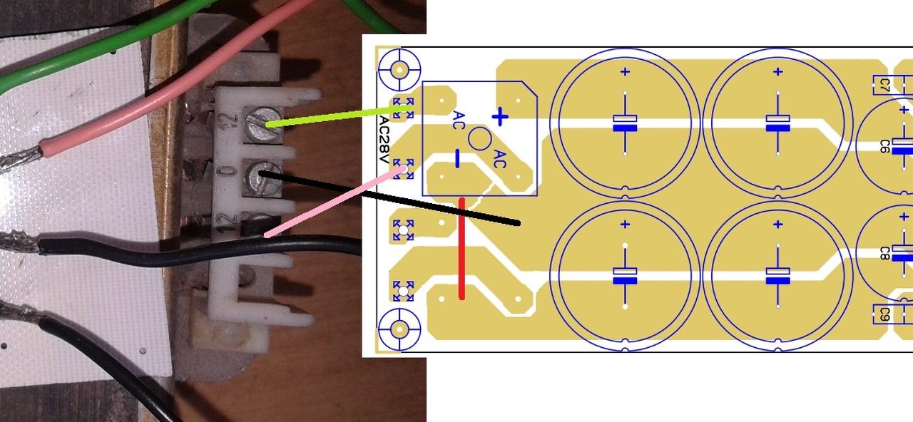

(#) reloop válasza Gulacsi989838 hozzászólására (») Júl 20, 2014 /
Jelenleg így néz ki a táp?
Arra az esetre mellékelek rajzot, ha az egyik Graetz hidat bent hagyod a panelben. A piros vonal átkötést jelent, és mellette el kell vágni a fóliát.
