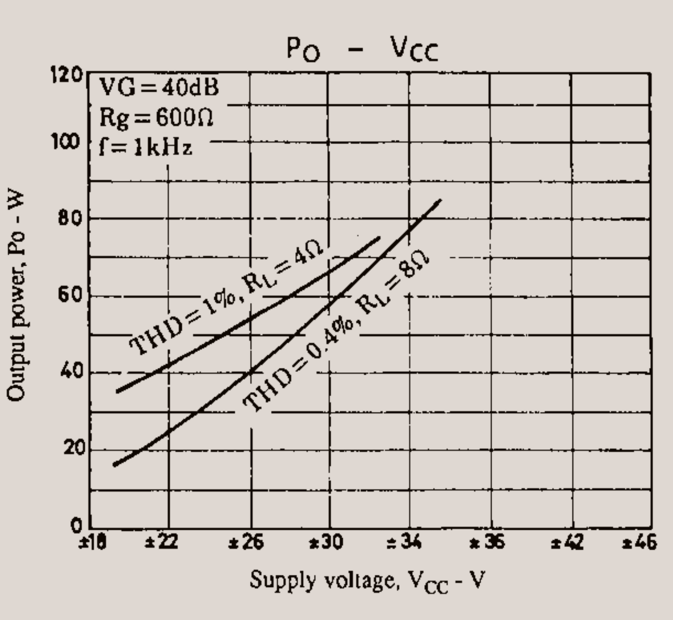

(#) SlyChocolate válasza reloop hozzászólására (») Nov 11, 2018 /
Néztem az ic adatlapját és találtam benne egy ilyen grafikont.
Ahol a tápfesz meg a kimeneti teljesítményt mutatja.
Szerinted elég lehet egy 50VA-es toroid hozzá?
A hozzászólás módosítva: Nov 11, 2018
(#) reloop válasza SlyChocolate hozzászólására (») Nov 11, 2018 /
Lehetőleg 70-100 VA-est válassz, ha csúcson is szeretnéd járatni az erősítőt.
