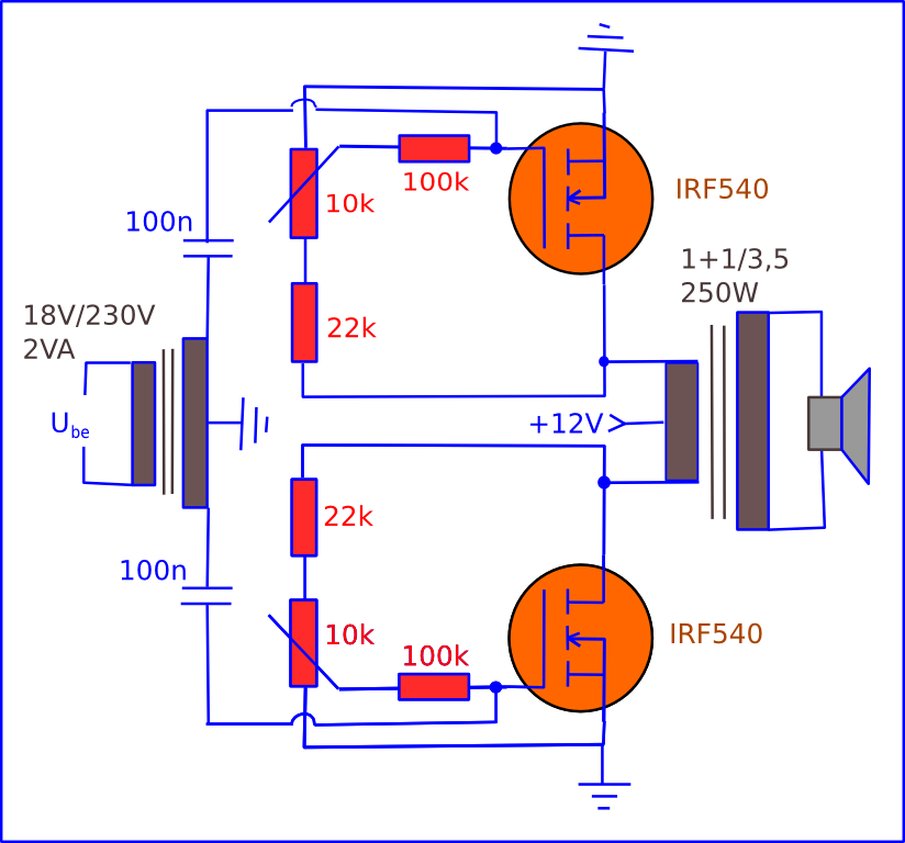

Sziasztok! Délután volt némi szabad időm, ezért átrajzoltam Mayan erősítőjét.
ÍME
Elektronikailag ugyan az, csak dizájnban változott.
(El is készítettem ezt a kapcsolást csak kipróbálni még nem volt módom.)
(#) terabyte hozzászólása Aug 3, 2010 /
Mayan a képen látható er ösitödbe fo ly tó helyett egy 220Ohm os 5 vagy 10W os el lenál lást használnák akkor is mü ködne? mert nem sz eretnék se meleget se é j elilámpát .
9 hiba egy ilyen rövid mondatban..sürgősen javíts rajta légyszíves !.köb..
(#) varttina válasza terabyte hozzászólására (») Aug 4, 2010 /
Természetesen működne. Éppen ideális lenne egy 100 ohm körüli hangszóróhoz, vagy füleshez.
(#) terabyte válasza varttina hozzászólására (») Aug 4, 2010 /
Szia köszönöm a válaszod már majdnem kész is .
