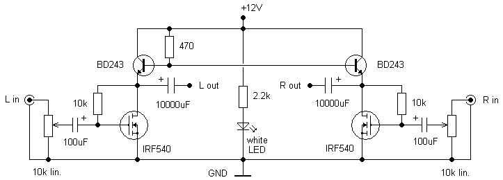

Hy! Megépítettem de nem akar működni sajnos... Számítógép tápról megy (új kondik vannak a tápba). A hangszórókon semmi mást nem hallok csak indításkor egy nagy patt, és kikapcsoláskor is csak ennyit hallok.... Még ezen kívül hallom a ventilátor frekvenciáját ( azt a pörgő hangot ). Megmértem a felvett áramerősséget de az csak 600 mA körül van. Aki tud segítsen!
Hy! Most már megy, csak valamit máshova kötöttem ,de mostmár jó. Tetszik a hangja szép főleg a magas, mélyben szegénykém kicsit hiányos de így is jó. Van még olyan izzóm ami 12 V és 5 w-os. Azt megpróbálhatom vagy kisüti az IRF540-et? És még annyi, hogy a lámpának szabad világítania? Egyébként mennyi az erősítő zenei teljesítménye ?
Persze, világítania kell hiszen azon folyik át az egész tápáram. Az 5w-os ízzóval is menne, de nagyobb az ellenállása, ezért azzal csak sokkal kisebb teljesítményre számíthatsz. Teljesítményt nem tudok, mérni kellene... de szerintem 1-2 W...

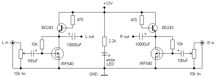

Ó egy hiba van benne, külön nyitóellenállás kell a két bd243-nak. Így mono lett... külön ellenállással már jó.
Ezzel az a baj, hogy az emitter felöl nézve a munkaellenállásnak nagyon kicsi a belső ellenállása. Jelen esetben ez (26ohm/(Inull*1000))+((Rbb+Rb))/béta=kb 2-3 ohm. Tehát erősítés nem nagyon lesz, vagy csak kicsike.
