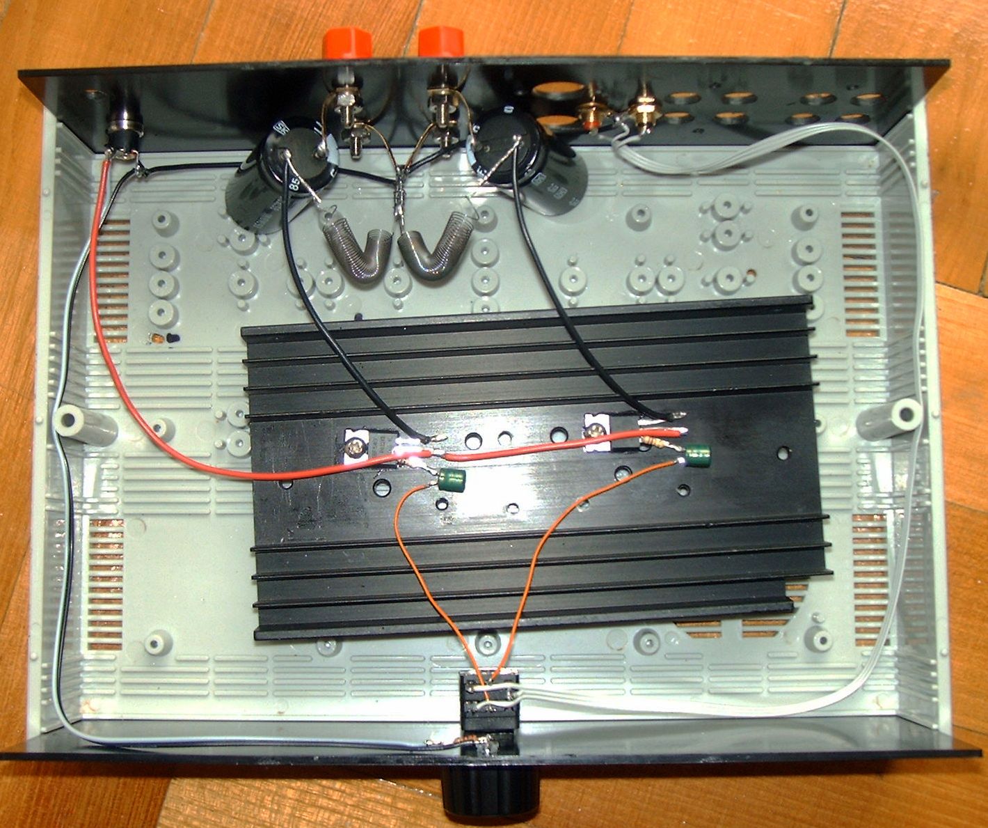

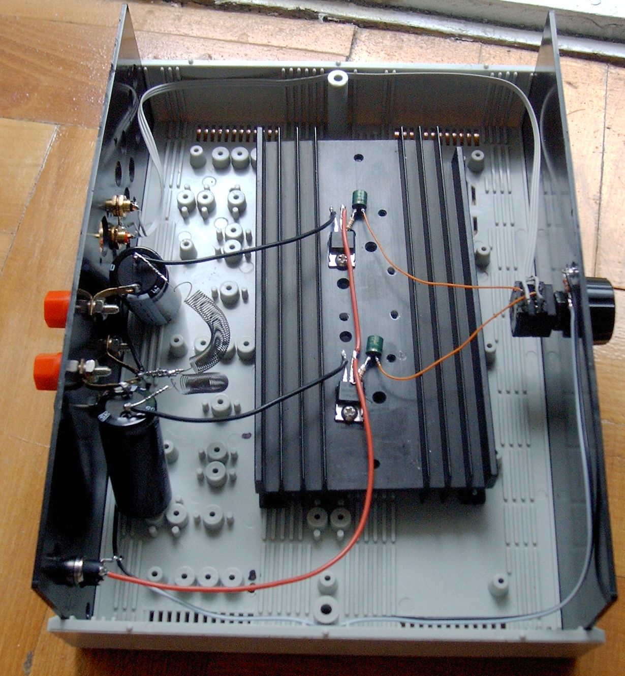

(#) Mayan hozzászólása Okt 4, 2009 /
A jelenlegi állapot. Most ezt hallgatom, nagyobb be és kimenő kondival sokkal jobb. (Így sokkal kisebb ellenállással áramlik át rajta a zene éterikus rezgése.)

(#) Mayan válasza varttina hozzászólására (») Okt 4, 2009 /
Igen, nagyon könnyű, talán 1kg, viszont csak kb. 2*1W rms lehet, de a szobába így is bőven elég. A fojtókkal ezért is hagytam fel, mert nagy és nehéz. Nem mint ha sokat szállítgatnám de sokkal szimpatikusabb ez kis pár grammos fűtőszál mint a nagy dög fojtók... Egy tuningolt (nagyobb puffer és jobb szűrés) pc tápról megy. Semmi zajt nem hallani jel nélkül maxra tekerve sem. Tényleg síri csend, meg is lepődtem. Minden más búg vagy sistereg halkan a maxon.

(#) Mayan válasza csezoli21 hozzászólására (») Okt 6, 2009 /
Itt fentebb... ez a legújabb. Nekem fűtőtestből kiszedett ízzószál a munkaellenállás. kb. 15-17 ohm.

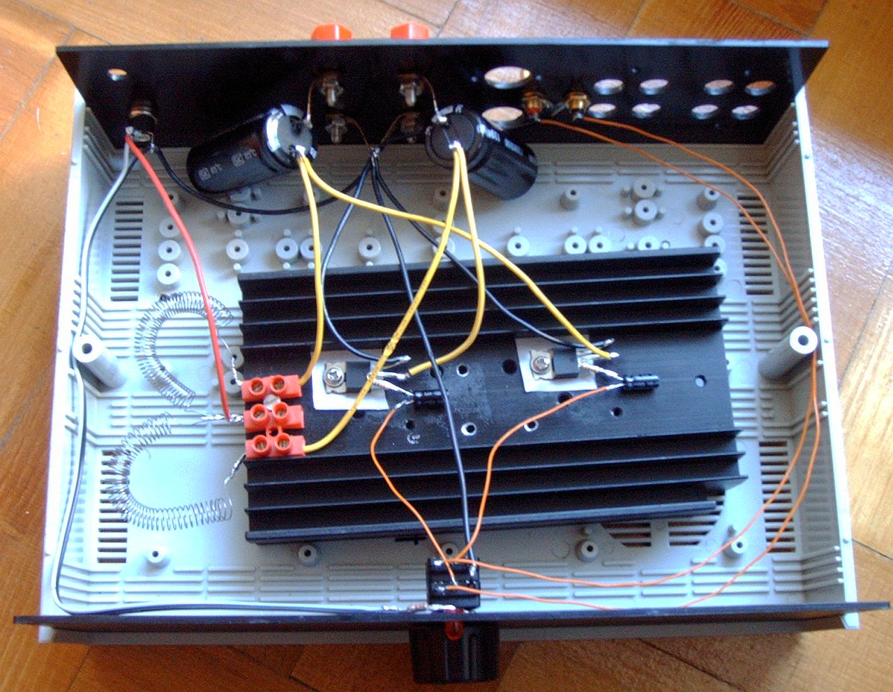

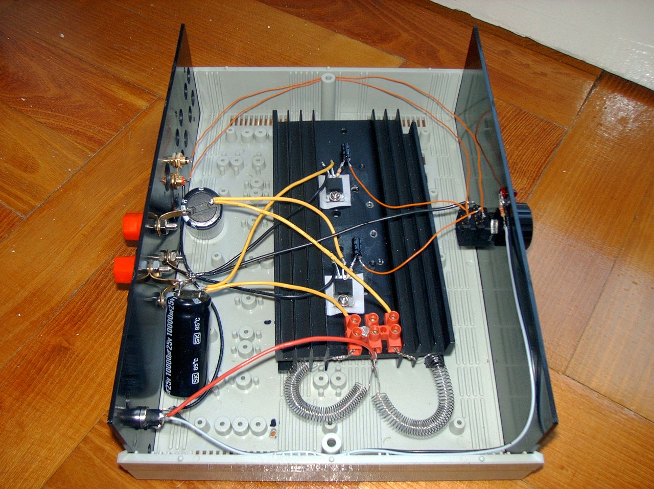

(#) Mayan válasza csezoli21 hozzászólására (») Okt 9, 2009 /
Na itt van egy új változat, aminek az az előnye, hogy a feteket nem kell elszigetelni a bordától ( ha a borda szigetelve van a földtől ) így jobb lehet a hűtés és egyszerűbb a szerelés. Én most építettem át az enyémet, a hangja nem változott szerintem, ugyanolyan szép, vagy talán jobb is lett kicsit. Mindenesetre sokkal szebb lett belül, du. teszek fel képet.
A fojtó nagy és nehéz, nem praktikus. Az ízzó az kicsi és könnyű de világít Úgyhogy ezt választottam, ez nem is világít, csak forró...
Igen, a fűtőszál. A rajzon a 15 ohmos ellenállás. Egy ilyen fűtőszál több száz wattot bír. Az enyém egy régi hősugárzóból való.
Hajszárítóban lévő is jó lehet. Az is több mint 1000wattos többnyire, le kell vágni belőle kb. 15 ohmos darabot. Az jó kiindulási alap. Vigyázz mert nem lehet forrasztani, ezért pl. csavarással vagy sorkapoccsal lehet bekötni. Minden fűtőeszközben ilyen van, pl. rezsó, vasaló, villanykályha, hősugárzó.

(#) Mayan válasza bölcsész hozzászólására (») Okt 9, 2009 /
A tantál állítólag nem jó audio célra. Sima elkó teljesen jó szerintem mert állandó fesz van rajta, nekem most 100µF/25V/105C jófajta sanyo. Íme a képek.
