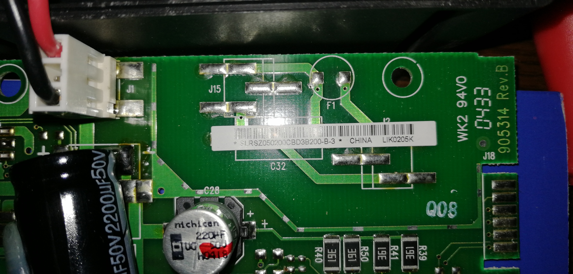

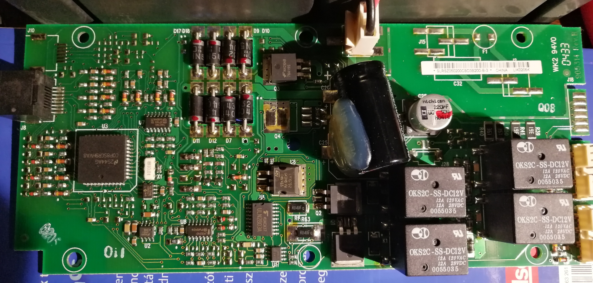

egy ismerősnek van egy elektromos asztala, aminek a magasságát két nyomógombbal lehet állítani: lefelé és felfelé.
Az egyik irány megszűnt működni (nem tudom, melyik, hozzám csak az elektronika jutott el).
Feltöltöttem két képet, amin látszik maga a panel, ill. van egy részlet nagyobb felbontásban, ez a típusa.
Sajnos semmit nem találtam róla a neten. A hibajelenség az, hogy az egyik gombot megnyomva meghúz két relé (a jobb szélsők, legalábbis azoknak a tekerecsein mérek feszt (ami érdekes, mert 20V-ot mérek - megmértem lengőtekercses műszerrel is)), pár másodpercig így marad, majd egy rövid impulzus erejéig meghúz a két másik (azoknak a tekercsein is mértem egy rövid ideig feszültséget), de ezek nagyon rövid időre, pár tized mpáig.
A másik gomb megnyomására nem történik semmi.
A gombok és a csatlakozó, ill vezeték hibát már kizártam, nem kontaktos, nem szakadt.
Első körben egy rajz kellene, hogy lássam, egyáltalán mi ez, miért egy ilyen kontroller van odarakva erre a feladatra. (A két gomb egy háromeres kábelen csatlakozik egy RJ45-be - lehet, hogy ez UTP-t is tud fogadni, és hálózatról is lehet vezérelni?)
De ha valaki már látott ilyet, és tudja, mit kell keresni, azt is szívesen olvasom .
Köszi mindent.

Ahogy bbb irta eloszor a relek, nem kell tulbonyolitani. Altalaban a teljesitmenyreszek hibasodnak, nem a vezerles.
Nem hinnem hogy az RJ45-n lenne ethernet kapcsolat, akkoriban (mert a COP8SCR9HVA8 uC mar elavult) amikor keszult meg nem volt PHYs integralva a tokon belul es nem latszik barmilyen filter illetve egyszeru Eth transceiver a kornyeken, pl ENC28j60.
SZvsz a J8 is meg az opcionalis J10 portok 4-4 kulso elemet kepesek kezelni.

Igy onmagaban nem lesz egyszeru javitanod, mert -ezert van a uC alkalmazva- figyeli a motorokon atfolyo aramot, vagyis nelkule valoban le kell tiltania ugyanugy mint amikor eleri a vagallast ( vagy megszorul) es megno az atfolyo aram. (ez kb 20 eves konstrukcio amikor meg kevertek a MELF, TH alkatreszeket az SMD-vel, meg az alkatreszek tipusa is errol arulkodik LM317 stab, LM324 op amp)

„figyeli a motorokon atfolyo aramot, vagyis nelkule valoban le kell tiltania ugyanugy mint amikor eleri a vagallast”
Ahha, szóval azért kapcsol le kb 1mp után, mert nem folyik áram a motor felé - ok, ez tiszta, köszi.
És akkor valszeg úgy van, hogy két relé van az egyik irányhoz, és kettő a másikhoz. Ez magyarázza, hogy miért kap két relé egyszerre tápot. Mivel nincs rajta terhelés, ezért leold 1mp után, és - gondolom - azért adja a másik két relének is az impulzust, hogy visszafelé menjen egy rovid szakaszt.
De:
- miért van DC20V a relé tekercsén?
- a másik irány miért nem műküdik ugyanígy, 1mp-ig?
Ha a fenti okoskodás helyes, akkor a relék biztos, hogy jók. Legalábbis meghúznak . A nyugalmi kontakt pár rendben van, ezeket kimértem, a kapcsoló kontaktokat még nem, de szerintem egyelőre nem az a fontos.

Írod, hogy a relék meghúznak de kapcsolnak is? A motorokon mit mérsz? Megjelenik a feszültség? A motorokra vezérlő nélkül adsz feszültséget működnek oda vissza? Ha van bennük végálláskapcsoló azok működnek-e?
Üdv: Gábor

Motor helyett izzó.
Műterhés is, meg látod is hogy csinál-e valamit.
3x12V 21W sorban. Az kibìrja a 24V-os trafót is.
Egy motorhoz két relé van H hìdban, cseréld fel a két használt relét a két tallonban lévővel.
Ótvar az a fajta relé.
A másik:keress zárlatos FET-et, nagy áramút.
