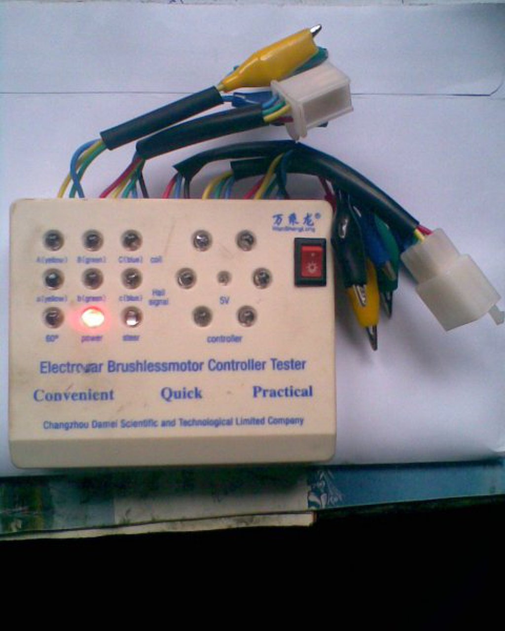

Sziasztok! Nem tudom tudna valaki válaszolna pár kérdésemre. Kezdő vagyok az elektromos robogók hibabehatárolásban, de bele kellett vágnom. Vettem egy a képen látható teszter. Ki tudtam vele mérni a gáz hall jeladókat, a motor fázis tekercseit, és hall jeladóit. Próbáltam az elektronikát is tesztelni, de lehet, hogy valamit nem jól csináltam. Én az elektronikán rajta hagytam a tápot, a gázkart, a fázis vezeték és a hall jeladó bemeneteit pedig a teszter a "controller" feliratú fázis és hall csatlakozóihoz kötöttem. A ledek egyáltalán nem villogtak. Jól csináltam?
Nem használtam még ilyet, de ha videómegosztón tovább keresel, talán találsz olyan videót,
ami bemutatja az eszköz helyes használatát... ESC tester...
Én ezt néztem. Ez alapján jól csináltam.
A hozzászólás módosítva: Aug 13, 2017
Na hát akkor nem elképzelhető, hogy a BLDC vezérlő elektronika halt meg?
Az a jelenség megfelelő, hogy amikor összedugom a táp vezetéket elsőre nagyot szikrázik? Gondolom a kondik az elektronikában. Lehetne egy ilyen elektronikát tesztelni asztali tápegységen ami 3 ampert tud, és rövidzár védett? kipróbálnám, de aggaszt ez az első nagy áramfelvétel. Nem szeretném tönkre tenni a tápegységem.
Lehet, ha áramgenerátoros, úgysem alakulhat ki nagyobb áram a megengedettnél. De a helyedben én szétszedném az elektronikát, és legalább végignézném hogy nincs -e zárlatos FET vagy kondenzátor benne (főleg a tápágban)... Aztán adj neki delejt, és nézd meg mennyit vesz fel csak simán az elektronika, a motort ne kösd rá. Ha a tápkondik feltöltődtek, a tápáramnak le kell csökkennie...
A második, harmadik összeérintés után már nincs szikra. Mennyi lehet az áram felvétel motor nélkül kb.?
Nem túl sok, pár 10mA esetleg pár 100mA (vagy még ennyi sem).
Gyakorlatilag csak a félvezetők fogyasztása...
Köszönöm a választ. Lehet, hogy teszek egy próbát a táppal.
