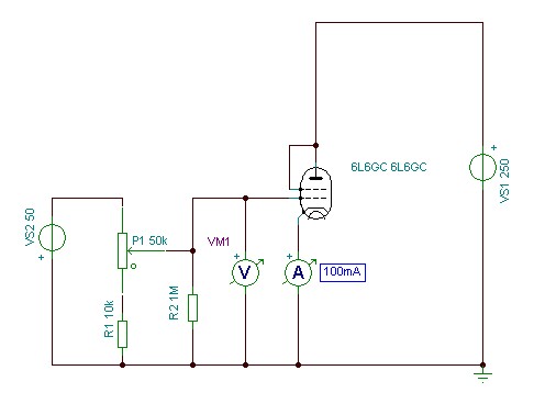

Szereztem 4db új EL34-et, és szeretném őket bemérni. Tudnátok rajzolni nekem egy bemérő kapcsolást ezekhez a csövekhez? Előre is köszi!

(#) CHZ válasza DaviS hozzászólására (») Jún 5, 2012 /
Egyszerű megoldás.

(#) szendi001 válasza DaviS hozzászólására (») Jún 5, 2012 /
A kérdés arra vonatkozott , hogy 4 darabból tudsz-e érdemben válogatni? Nyilván ha lenne 20 cső érdemes lenne nézni, de jelen állapotban Bias állítás elegendő lehet. Ez kombóba lesz 4 cső, vagy két sztereó jószág? A mérés maga érdekes lehet tapasztalatszerzés céljából, de egyéb előnyét nem látom ilyen kevés darabszámnál.
