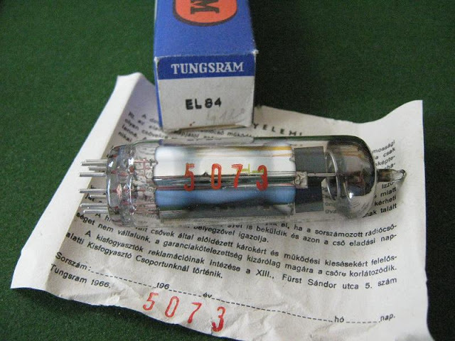

(#) justice hozzászólása Dec 24, 2013 /
Ezek a csövek újak lehetnek, vagy használtak?
Remélem ezzel már nem sértek szabályt
Üdv! Justice
(#) kadarist válasza justice hozzászólására (») Dec 24, 2013 /
A papíron is ugyanaz a szám szerepel, mint a csövön, tehát új. Kicsit megküldték a beégetés közben a csövet és az anódáram egy kevés fémet sodort az üveg belső felületére.
(#) Gabi válasza justice hozzászólására (») Dec 24, 2013 /
Szia,
újnak tűnik Felirat, getter jó, lábak is.
(#) justice válasza kadarist hozzászólására (») Dec 24, 2013 /
Szia !
Csak olyan apropóból kérdezem, mivel egy magát "hozzáértőnek" nevező ember
szerint ezek a csövek "agyonhasználtak", mivel még nem látott ilyen csövet, aminek
az oldalán getter van.
Elvileg HM készletből származnak a csövek.
(Ami furcsa, mivel nem látni rajtuk a HM valamilyen jelzés/ét/eit.)
Köszi a hozzászólásod.
Üdv! Justice
Tranzisztorokra meg IC-kre nyomtatták rá a HM feliratot, csöveken nem láttam még ilyet.
Szia !
Nekem van pár darab.
Egy részén, "HM" vagy "Honvédség", és a régi Magyar cimer is van.
Főleg kisteljesítményű csövek pl:ECC82, 1S4T stb.
De van pl: 1949-es OS12-500-am, amin papír címke van.
Üdv! Justice

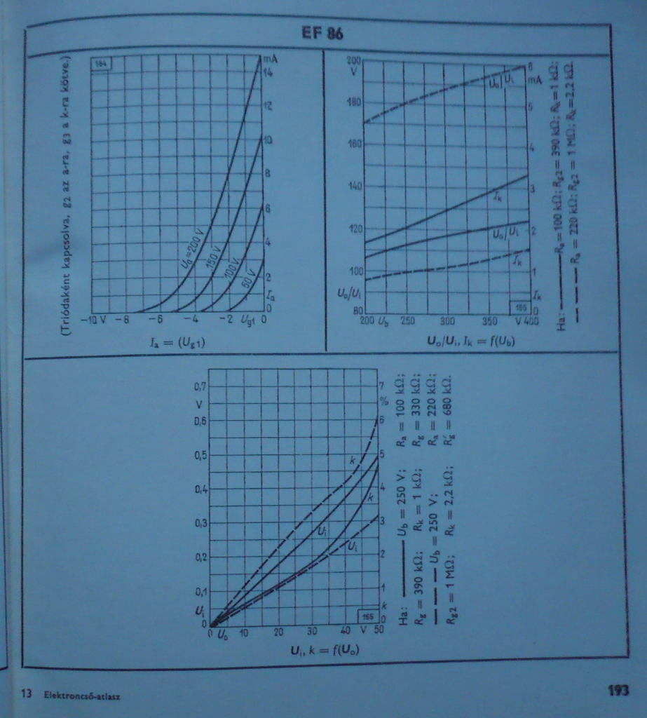

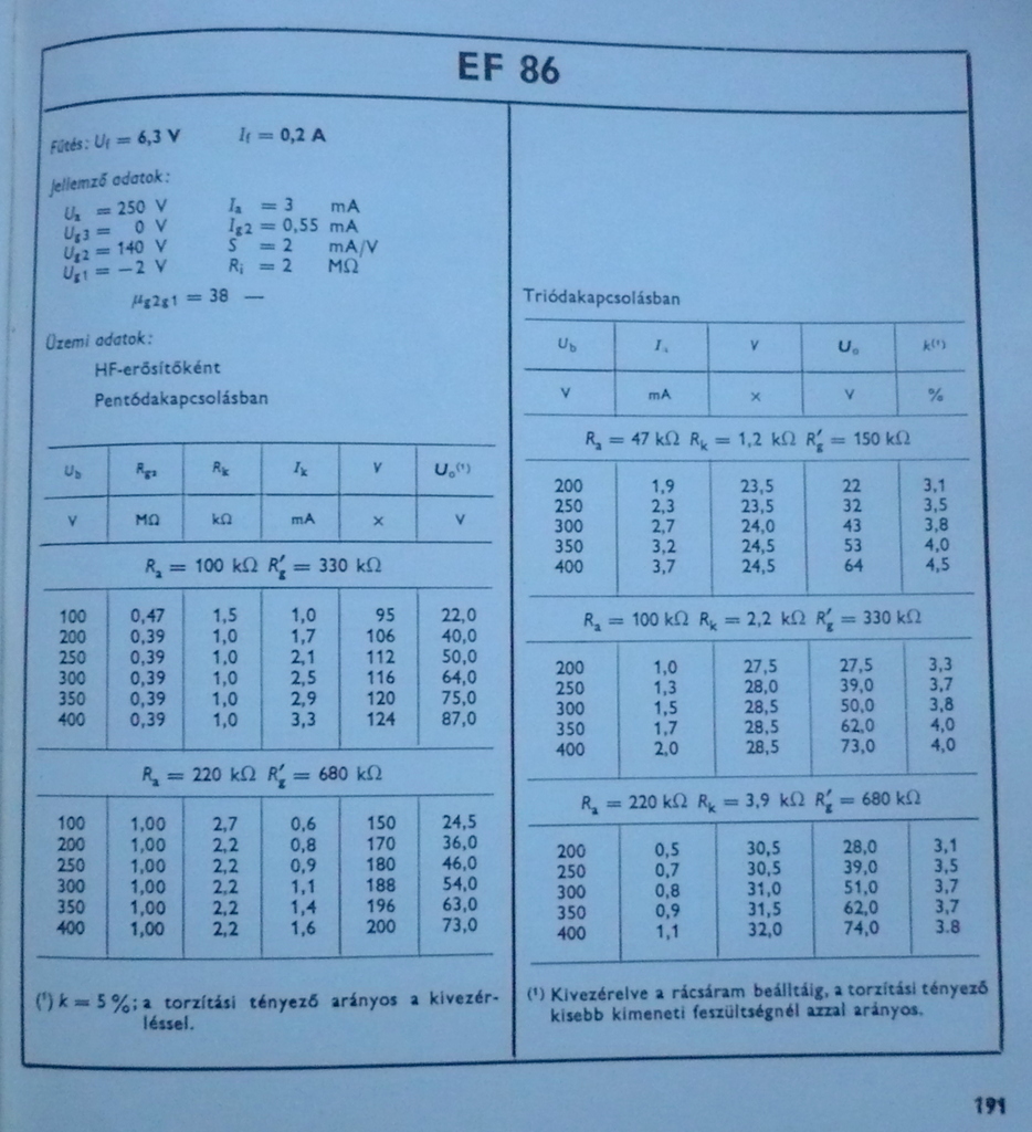

(#) CIROKL hozzászólása Dec 27, 2013 /
EF86 az elektroncső atlasz-ból .
Az adatlapról minden leolvasható és egyértelmű a cső beállításához tartozó erősítési tényező.
Remélhetőleg ez hasznos lehet mások számára is , most ebben az esetben egy ismerősnek mutatnám az adatokat.
Magyari Béla
Elektroncső atlasz 1972
A hozzászólás módosítva: Dec 27, 2013
(#) kristikoma válasza CIROKL hozzászólására (») Dec 27, 2013 /
Ez megvan nekem is, eredetiben, csak már nem jó állapotú. Az írás jól látszódik, de már szétesik az egész.
(#) szili83 válasza CIROKL hozzászólására (») Dec 27, 2013 /
Ez jó.
Esetleg GU50, 6N1P, 6Sz3P-ről így nincs meg neked? Nem is olyan rossz ez az atlasz.
