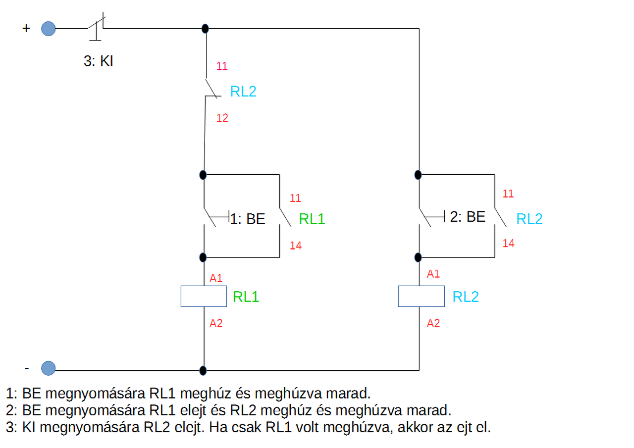

(#) Johnycorp válasza akos11 hozzászólására (») Feb 5, 2017 /
Szia.
A mellékelt kapcsolás ilyesmit tud. Elnézést a skiccért, de csak hirtelen összedobtam valamit.
A leírásodban van ellentmondás azért.
Némi tagolás nem ártana írásjelekkel.
Mert például:
„egy nyomógombra meg mind kettő engedjen el”
Ugyebár, ha a második relé van meghúzva, akkor az első már elejtett.
A képen azonos színnel vannak jelölve egy relé összetartozó dolgai. A kis számokkal egy létező relé jelöléseit adtam meg. Más típusnál ez eltérő lehet!
A hozzászólás módosítva: Feb 5, 2017

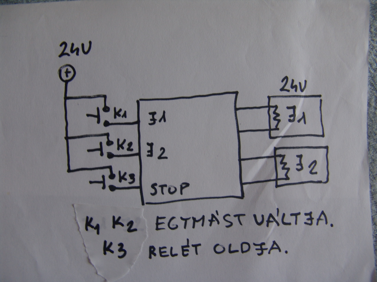

(#) akos11 hozzászólása Feb 5, 2017 /
Sziasztok! A képen lenne a elvi rajza kéne az elektronika hozzá.

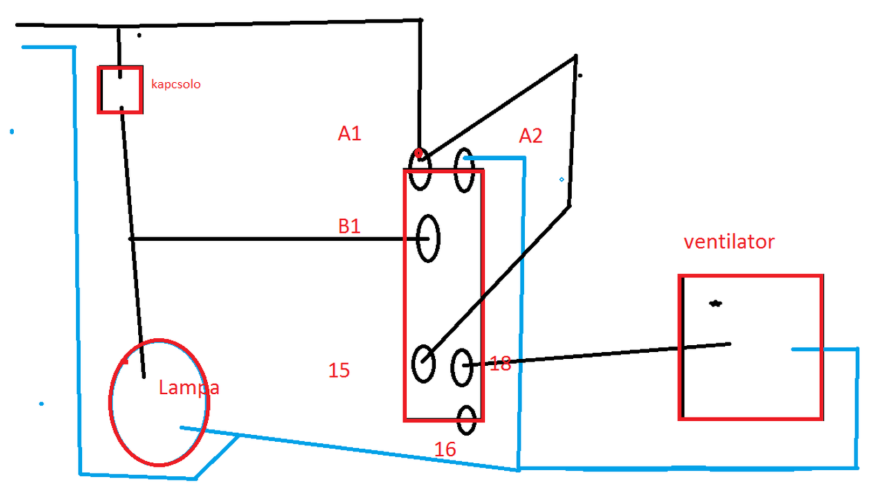

(#) krabor válasza RoliNyh hozzászólására (») Feb 6, 2017 /
Hello bekotottem elesbe, de valamiert elindul rogton,fel sem kell kapcsoljam a kapcsolot. Lehet valami kapcsolat a kapcsolt fazisnal,mivel elvilagitos a kapcsolo?
Ez a kapcsolo a lampaval egyutt kapcsolna a ventilatort, lekapcsolasnal az allando fazis mukodtetne tovabb a ventilatort
A hozzászólás módosítva: Feb 6, 2017

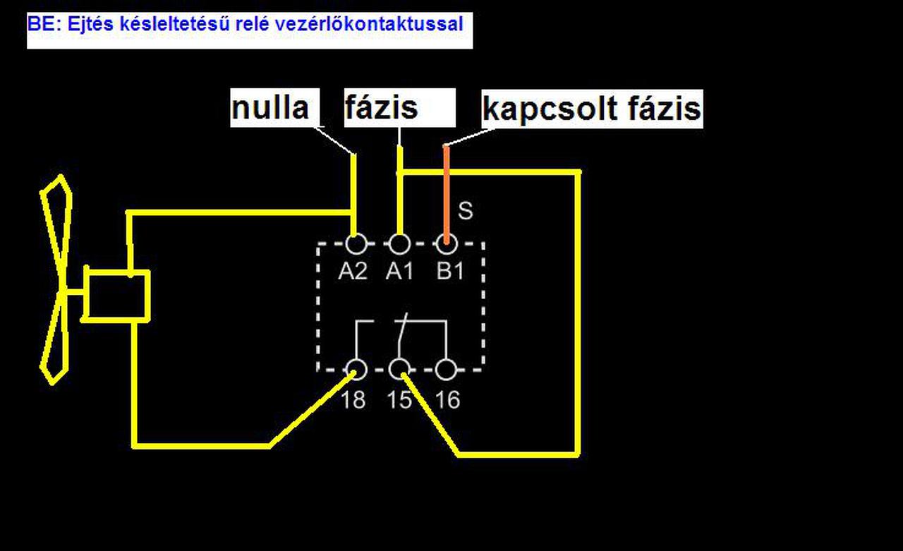

mellekelek hozza bekotes rajzot, valamit rosszul kotottem? probaltam a 15 18 cseret azzal is igy mukodik.
(#) zamatőr válasza krabor hozzászólására (») Feb 6, 2017 /
Alap állapotban 15-16 zár 15-18 nyitott -ezt mér ki bekötés nélkül . BE állásban legyen a kapcsolótárcsa .
(#) krabor válasza zamatőr hozzászólására (») Feb 6, 2017 /
Koszi,de ugyanezt rajzoltam en is,megis rogton elinditja lekapcsolt allapotban.
Az élvilágítás bezavarhat ha energiatakarékos "égőt " használsz izzószálasnál nem .Próbára használj hagyományos égőt. Második próba- B1 -et kikötöd és ha akkor is elindul akkor hibás lehet a relé vagy az egész időzítő.
ledizzo van bekotve . es elvilagitos a kapcsolo. mi a teendo ebben az esetben?

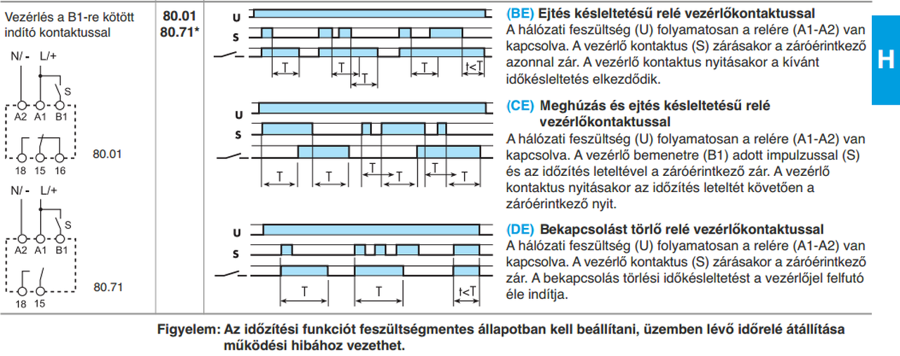

(#) RoliNyh válasza krabor hozzászólására (») Feb 6, 2017 /
A kapcsolás amit írtam az jó, említettem a sémát hogy hogyan kapcsoljon neked kell kiválasztani.
Egyébként multkor írtad, hogy jó, akkor most nem tudom mi a gondod.
Ad1:
Ha a "(BE) Ejtés késleltetésű relé vezérlőkontaktussal" opciót használod, láthatod a sémán amint a B1 érintkezőre fázis kerül, tehát felkapcsolod a lámpát, a relé is behúz és mindaddig úgy marad, míg a lámpa világít. Ha a lámpát lekapcsolod, onnan indul az időzítés, és a beállított idő után kikapcsol.
Felfutóéllel vezérelt azonnali meghúzású, és újraindítható kapcsoló.
Ad2:
Ha a "(CE) Meghúzás és ejtés késleltetésű relé vezérlőkontaktussal" opciót használod, akkor a B1 érintkezőre kapcsolt fázissal indul az időzítés és ha letelik, akkor kapcsol be a relé, és addig marad bekapcsolva, míg az idő ismét le nem telik. A két időintervallum másodpercre megegyezik.
Felfutóéllel vezérelt késleltetett meghúzású, és újraindítható kapcsoló.
Ad3:
Ha a "(DE) Bekapcsolást törlő relé vezérlőkontaktussal" opciót használod, akkor pedig a B1 csatlakozóra adott fázis azonnal behúz a relé, és függetlenül attól, hogy a villanyt újra le vagy fel kapcsolod, a ventillátor csak a beállított ideig fog üzemelni...
Felfutóéllel vezérelt azonnali meghúzású, és NEM újraindítható kapcsoló.
Akkor az asztalon probaltam ki lampa nelkul,csak a ventilatort mukodtettem. Mindent ugyanugy kotottem be elesre ,azzal a kulonbseggel,hogy a kapcsolt fazis egy lampat is kapcsol.
Sajnos igy viszont a ventilator allandoan megy
Ha az élvilágítás az ok vedd ki a kapcsolóból és vagy használj két áramköröst és csak a világítás körben legyen az élvilágítás bekötve. Bonyolultnak tűnik de nem az és el is hagyható "csak" éjjeli láthatóság a haszna.
Egy sotet eloszobabol nyilik a wc , pont azert lenne szukseges az elvilagitas.
Cseréld ki normál izzószálasra az égőt, ahogy zamatőr barátunk ajánlotta, és nézd meg úgy milyen. Vagy a B1 csatlakozóról kösd le a vezetéket amit most odakötöttél, és egy másik kapcsolót köss be a fázis és a B1 csatlakozó közé, és próbáld ki úgy milyen. Magyarul ne a lámpakapcsolóval akard vezérelni a relét (annak nem az a feladata), hanem egy külön mikrokapcsolóval, amit felszerelsz az ajtóra, és amikor az ajtót kinyitod, akkor zárjon össze, ha az ajtót bezárod, akkor szakítson a mikrokapcsoló.
Pl valami ilyesmivel: 240V mikrokapcsoló...
Persze az érintkezőit szigeteld zsugorcsővel, és rá lehet még tenni egy kiürült műanyag dobozt is, a véletlen megérintés ellen úgy, hogy felfúrod a kapcsolót a felső ajtófélfára, a dobozt pedig úgy vágod ki, hogy csak a kar lógjon ki belőle...
