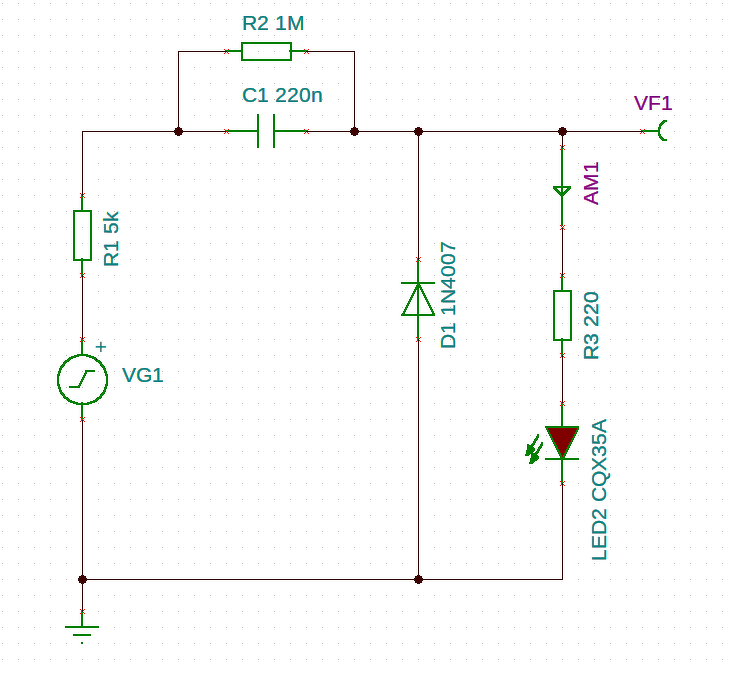

230V-ra szeretnék egy LED-et kötni, amit lerajzoltam és szimulátorban teszteltem. Elvileg jól működik, de gyakorlatilag nem értem hogy miért működik
Ha megnézitek a rajzot, és ha R1 értékét 1 és 10k között változtatgatom nem sok változás történik a LED áramában.
R2 csak C1 kisütéséhez kell, nem sok vizet zavar. Ha jól értem a működését, akkor D1 -en keresztül feltöltődik C1.
Amikor a szinusz félperiódusa elérte a nullátmenetet, akkor a kondi elkezd kisülni a LED irányába. Ezután ismét megfordul az áram iránya, D1-en megint feltölti a kondit, addig a LED kikapcsol nem folyik rajta áram amíg a D1 tölti C1-et, aztán megint kezdődik minden elölről.
Két kérdésem is lenne:
- az egyik hogy jól értem-e a működését, a másik hogy
- hogy lehet az áramerősséget így kiszámolni, hogy mekkora lesz a LED árama?
Már csak azért is kevertem be egy kicsit, mert R3 mintha ott sem lenne. Akár mit csinálok vele az áramerősség marad csak a rajta eső feszültség változik. Vagyis ha kiveszem onnan, akkor sincs túlárama a LED-nek. A szimulátor szerint max. 21mA-ig megy fel ami teljesen jó, de nem értem hogy miért.
Sőt, ha abszolút nincs benne ellenállás se R1 se R3, akkor is rendesen 20mA körül mozog a LED árama. Ez miért van? Sejtem hogy a kondi töltési és kisütési idejével van kapcsolatban, de látom az összefüggést.
Ha valaki elmagyarázná azt nagyon megköszönném.
Előre is köszi a segítséget!

(#) Bakman válasza Peet19 hozzászólására (») Feb 1, 2021 / 1
A működés kb. stimmel. A pozitív félperiódusban a kondenzátor +- irányban töltődik fel, ekkor az árama a LED-en keresztül folyik. A negatív félperiódusban -+ irányú töltése lesz, akkor az árama a diódán keresztül folyik.
A trükk a diódában és a LED-ben rejlik, ezek ugyanis nem lineáris alkatrészek. Magyarán a rajtuk átfolyó áram nincs egyenes arányban a rájuk kapcsolt feszültséggel. Egy darabig semmi majd elkezd folyni az áram, aztán hirtelen megugrik, lásd melléklet. Neked a jobb felső (I+ és V+) terület érdekes.
Csökkented valamelyik soros ellenállást, nő a LED-re jutó feszültség, nő az árama de a nagyobb áram nagyobb feszültséget is ejt az ellenálláson. Aztán ez valahol beáll egy értékre. Lehet számolni csak összetettebb attól, hogy megérje vele vacakolni.
Itt nézz szét: LED rákötése 230V-ra.
(#) Peet19 válasza Bakman hozzászólására (») Feb 1, 2021 /
Hááát.... nagyjából képbe vagyok a működését illetően, de még mindig nem értem hogy áll be az áramerősség függetlenül az ellenállások értékétől, mert azt teszteltem hogy nem sokat számít.
Ezt totál nem értem.
Olvasgattam a topicot köszi, eddig még nem találtam választ a kérdésemre. Szerintem a kondiban tárolt energia, vagy kisütési idővel van kapcsolatban az áramerősség, de nem tudom hogy.

(#) proli007 válasza Peet19 hozzászólására (») Feb 1, 2021 / 1
Hello! A kapcsolás a kondenzátor váltóáramú ellenállását használja az áram korlátozására.
Az pedig Xc=1/ (2*Pi*f*C). A pozitív félperiódusban R1 - C1- R3 - dióda útvonalon folyik az áram. Így ezek a tagok sorba vannak kötve. Soros kapcsolásnál az ellenállás értékek összeadódnak, de mivel érték szerint a kondi reaktanciája a legnagyobb értékű, így a másik két ellenállás értéke alig befolyásolja az áram értékét.
Tekintve hogy a Led-en csak az egyik félperiódusban folyik áram, így az áram átlagértéke alacsonyabb lesz.
Megcsináltam ahogy mondtad, de semmi extra. Kivettem a LED-et, az áramerősség maradt ugyanannyi R3 -on.
Rövidre zártam R3 és a LED szakaszt, akkor is ugyanannyi az áram 21mA.
Ha csak az 5K ellenállást nézem akkor 46mA áramnak kellene lennie rövidzár esetén. De ott van még C1-is. Itt esetleg nem lehet hogy annak a reaktanciája is hozzáadódik az eredő ellenálláshoz? Nem számoltam még ki csak ötletelek.
(#) kendre256 válasza Peet19 hozzászólására (») Feb 1, 2021 / 1
„Sőt, ha abszolút nincs benne ellenállás se R1 se R3, akkor is rendesen 20mA körül mozog a LED árama. Ez miért van?”
Az ilyen kapcsolásban a LED áramát a C1 kondenzátor korlátozza. A C1-nek van egy kapacitív reaktanciája (Xc=1/(2*Pi*f*C)), ez mint egy soros ellenállás korlátozza az áramot.
A 220nF-os kondenzátornak 50Hz-en az előző képlet alapján 14468 Ohm kapacitív reaktanciája van. Ezt 230V-ra kötve kb. 16 mA áram folyik, akár van vele sorba kötve LED, dióda, kis értékű ellenállás. Ez a kondenzátor egy nagyon egyszerű áramgenerátort valósít meg, ha a sorba kötött "valamiken" kis feszültség esik a 230V-hoz képest.
Szerintem a "LED rákötése 230V-ra" topikban kellene ezt megbeszélni, de ott le is van írva rengeteg alkalommal...
A hozzászólás módosítva: Feb 1, 2021
(#) Peet19 válasza proli007 hozzászólására (») Feb 1, 2021 /
Értem, köszönöm. Egy kicsit rossz úton közelítettem meg a dolgot, de most már minden tiszta.
kendre256: köszönöm, neked is, értem most már.
(#) Peet19 válasza kendre256 hozzászólására (») Feb 1, 2021 /
Még annyit elfelejtettem, hogy nem gond hogy a LED lábain több mint 300V jelenik meg?
Mihez képest? A lábakon egymáshoz képest nem lehet 2-3V-nál nagyobb feszültség, mert akkor már régen tönkrement volna, és nem világítana. A LED-del párhuzamosan kapcsolt ellentétes diódának is az a feladata, hogy a "másik" félperiódusban (amikor nem a LED-en folyik áram) megakadályozza a LED-en a nagy feszültség kialakulását. Ha az a dióda tönkremegy, a következő félperiódusban a LED is tönkremegy a nagy feszültség miatt.
Oké, leesett már, igazad van köszi. Közben lerajzoltam papírra és átszámoltam mindent most már tényleg értek mindent .
Köszi mégegyszer mindenkinek.
