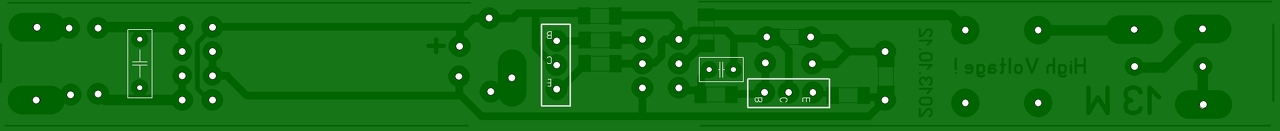

(#) Rumcájsz hozzászólása Okt 13, 2013 /
A napokban szükségem lett volna egy megbízható 13W-os T5-ös fénycsőhöz elektronikus előtét kapcsolásra. Nem igazán találtam a HE oldalain de még a neten SEM! Skori remek oldala jó volt de nem sok jót említett az ott közzétett kapcsolásokról. Közben eszembe jutott, hogy nemrég egy kompakt fénycsövünk tönkre ment, hát nosza ki belőle az elektronika. Jó pár évet üzemelt.
Örömmel állapítottam meg, hogy a f-cső ment tönkre, az elektronika hibátlan. Gyorsan össze is huzaloztam a fénycsővel és csodálatosan világít. Nem volt más hátra, mint "visszarajzolni" a kapcsolást és készíteni egy új panelt, ami elfér az eredeti szűk, hosszú helyen.
A rajzot megosztom Veletek, hát ha valakinek -hozzám hasonlóan- gyorsan szüksége lenne rá. Igy első nézetre nincs hiba benne, de felelősséget nem vállalok!

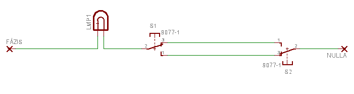

(#) Lucifer hozzászólása Dec 15, 2013 /
Helló,
Van egy gyári kétcsöves lámpánk beépített Trodonic előtéttel. Alternatív kapcsolással van bekötve, ezért nem volt földelve lévén a lámpatest kettős szigetelésű. Namost a lámpa sosem működött megbízhatóan (több be kikapcsolás után kapcsolt be csak), majd egyszer már abszolút nem lehetett bekapcsolni. Nekiestem szétszedni és konstatáltam, hogy a lámpaburkolatot levéve a csöveket tartó fém konzolon kint van a fázis. A ballasztot kiszerelve meglepő dolgot tapasztaltam:
az egyik szála a hálózati betápnak egy 2200pF-os kondin keresztül a rögzítőcsavar alatti átkötésekre van kötve. Konzultálva a ballaszt adatlapjával Azt olvasom, hogy a földelés bekötése nem kötelező.
Én értem, hogy ha kettős szigetelésű a lámpám akkor elveileg azzal a fém résszel nem találkozhatok, de ez nekem akkor is furcsa.
----- Eszmefuttatás vége
A csövek jók, a gyujtó triviálisan kiméregethető alkatrészeit (dióda tranzisztor, ellenállás) kimértem és jók. Van esetleg valakinek valami ötlete arra vonatkozóan, hogy mi lehet a hibája?
(#) VIM válasza Lucifer hozzászólására (») Dec 15, 2013 /
Szia! Akkor ugye nem így van bekötve, mert a képen a nulla van megszakítva a kapcsolóval ami balesetveszélyes, szabálytalan és az előtét működése szempontjából sem elhanyagolható.
