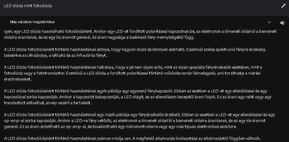

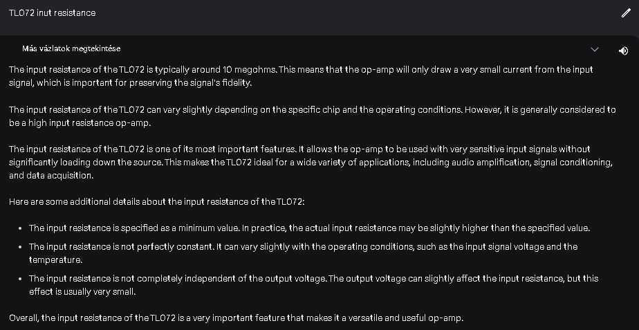

Feltettem két elektronikai témájú kérdést Bard-nak:
LED dióda mint fotodióda
TL072-es bemeneti ellenállása

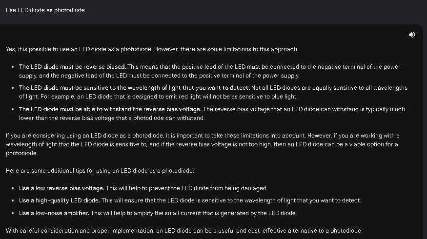

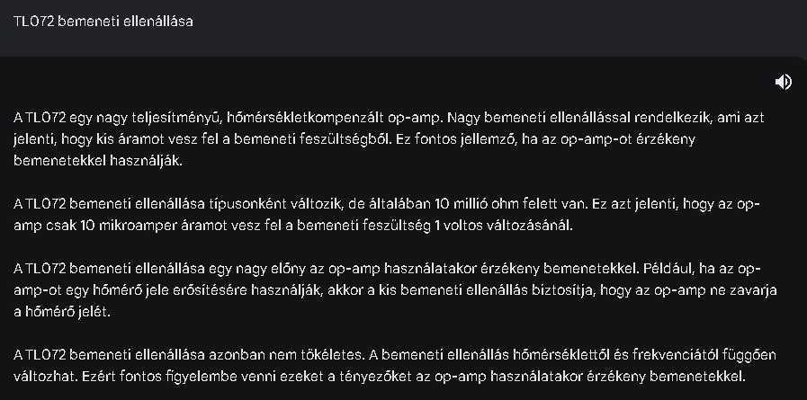

És kiváncsiságból ezt a két kérdést angolul is!
Hát bevallom jobb, hosszabb, részleteseb válaszokat reméltem.

MI nem gondolkodik, nincsen benne intelligencia. Nagyon sok sok adatból keres, amit lehet finomhangolni. Maga a rendelkezésre álló adathalmaz mennyisége és minősége behatárolja a kimenet. A LED-es témánál nagyon látszik, hogy:
A magyar adatbázis sokkal kisebb, mint az angol. Nem csoda, az elektronika nyelve az angol, akár tetszik, akár nem.
A magyar válaszban több orbitális marhaság van, mint az angolban. Valószínűleg egyszer valaki beírt egy butaságot a netre, ettől azonnal megjelent a LED mint kapcsoló.
Az is jellegzetes, hogy teljesen más választ ad magyarul, és angolul.
Keveri a dolgokat, mint jelen esetben a LED és fényelem. Mindkettőre igaz, hogy fény, meg két lába van, de azért nagyon nem ugyanaz a kettő.
A fordított polaritással előfeszítés, meg melegedés is innen jöhet.
Szerintem ha nincsen meg a kellő hozzáértés, akkor a laikusokat teljesen félrevezetheti, különösen a magyar, és sajnos tényszerűen is hamis válaszokat ad(hat). Játéknak jó, de korlátozottan (és ellenőrzés után) használható csak a válasz.

Azért nem minden baromság, még ha nem is annyira ismert széleskörben. Konkrétan: pl. a LED használható fotodiódaként, fordított előfeszítéssel (használtam már így, jól működik - tehát egyáltalán nem baromság). "Fényelem"-ként is működik - bár igen kicsi áramot ad, de szükség esetén felhasználható ez a tulajdonsága (pl fényérzékelőként), bárki kipróbálhatja ezt is ha van kéznél egy multiméter és egy led...
