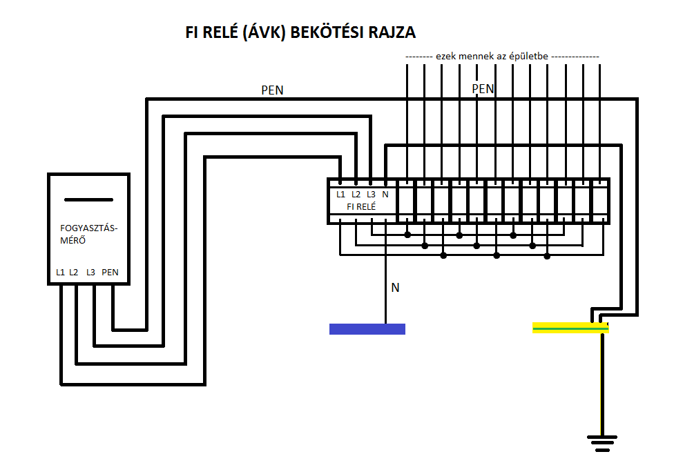

(#) Gafly válasza Atis57 hozzászólására (») Jún 30, 2011 /
Szerintem is...
Pontosabban a FI relé előtt bonthatóan összekötni a nullát és földelő szondát. Onnantól külön vinni a nullát (át a FI relén) és a védőföldet...

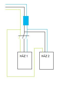

(#) shark hozzászólása Aug 11, 2011 /
Kérdésem az lenne, hogy ismerős villanyszerelő felszerelt nálunk egy ilyet, és felkapcsoláskor mindig leoldott. Ő azt mondta, ez azért van, mert valahol az áramkör utána nullázva van. Viszont szerintem a kapcsolással van valami baj, mert úgy kötötte be, hogy:
1: fázis be
2: fázis ki
3: null be
4: null ki és föld
Ez a föld rá van kötve a villanyórától jövő földre, és a tovább menő földre. Kérdésem az, hogy ez így rendben van?

(#) pucuka válasza shark hozzászólására (») Aug 11, 2011 /
A 4. ponttal van a hiba.
„4: null ki és föld”
Nem null ki és föld, hanem csak null ki (semmi föld). A földnek a fí reléhez semmi közének nem szabad lenni, utánna meg pláne nem.

(#) shark válasza pucuka hozzászólására (») Aug 12, 2011 /
Köszönöm segítséged!
Csatoltam a jelenlegi elképzelést a bekötésről. A lényeg, hogy a mi házrészünket külön lehessen lekapcsolni.

(#) karaszbandi válasza shark hozzászólására (») Aug 12, 2011 /
A védővezetőből a kapcsolót azonnal felejtsd el és ezt egy életre jegyezd meg!!
Hol hallottál ilyet, hogy azt is megszakítják?
(#) shark válasza karaszbandi hozzászólására (») Aug 12, 2011 /
A fent említett villanyszerelőtől.... Meg a kapcsoló is hárompólusú. Szerintem ideje hívnom egy másikat.
A három pólusú kapcsoló nem azért három pólusú, hogy azon minden drótot átvigyél! Az a három fázis megszakítására szolgál.
Egyfázisú hálózaton csak a fázist szakítsd meg! Ha "A" környezetben van a készülék akkor kell a nullát is megszakítani. Tehát csak a fázist szakítsd!

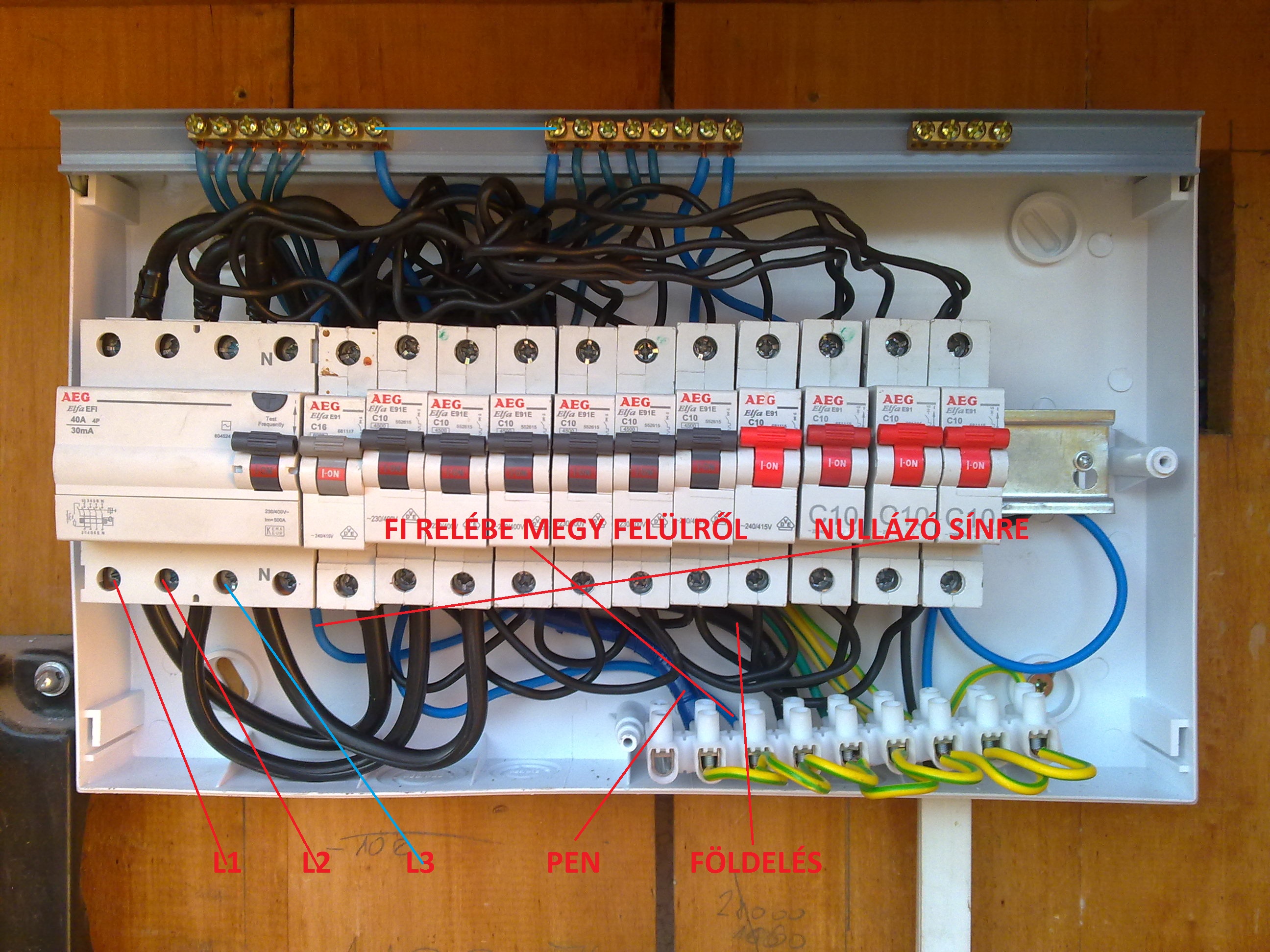

(#) Med hozzászólása Szept 21, 2011 /
Minden hozzászólást elolvastam ebben a topikban és köszönöm, hogy ennyit foglalkoztatok ezzel. Beszereztem egy AEG típusú fi relét, be is tudom majd kötni, azzal nem lesz gondom.

(#) Med hozzászólása Szept 23, 2011 /
Bekötöttem, jól működött mindaddig, amíg a ház egyik részében fel nem kapcsoltam a világítást. Amúgy le is teszteltem, leoldott amint probléma volt.
Akkor most a hiba az lehet, hogy a háznak abban a részben "szivárog" az áram a nem megfelelő kötések miatt?
(#) karaszbandi válasza Med hozzászólására (») Szept 23, 2011 /
Az is lehet, de valószínűbb, hogy a nulla és a védővezető keverve van valahol.
Ez több lámpánál is előfordult, nem hiszem hogy mindegyiknél fel van cserélve. A fogyasztásmérő szekrényben minden vezeték a helyére került.
Mellékeltem a képet, ahogy bekötöttem, nem hiszem hogy a hiba itt leledzik. Vélemény, megoldásra rávezető válasz?
Köszi.

(#) Gafly válasza Med hozzászólására (») Szept 23, 2011 /
Az úgy szokott lenni, hogy az "elvi" rajzon minden OK, csak a gyakorlatban másként sikerült...
Tehát ne az álmokat mutasd be (hogyan "akartam") hanem hogy ezt csináltam (és akkor "fénykép" inkább)...
(#) Med válasza Gafly hozzászólására (») Szept 23, 2011 /
Jogos. Mellékeltem.
(#) elektrorudi válasza Med hozzászólására (») Szept 24, 2011 /
Megnéztem a fényképet...
Nem akarom elvenni a kedved, de mégiscsak jobb lenne egy villanyszerelőt hívni. Nem minden vezetéket tudtam beazonosítani, de amit igen, az rossz. Egyébként nagyon ifjú koromban én még durvább dolgokat is csináltam. Megspóroltam a villanyszerelőt, mert azt hittem a könyvekben minden le van írva (ez részben igaz is). De azóta rájöttem: ez egy szakma. Ugyan úgy, minthogy nem kezdek otthon ruhát varrni magamnak, meg cipőt csinálni.
Direkt nem kezdem sorolni a hibákat amit látok, mert valamit esetleg kihagyok és akkor jogosan kapom itt a csatin a dorgálást...
