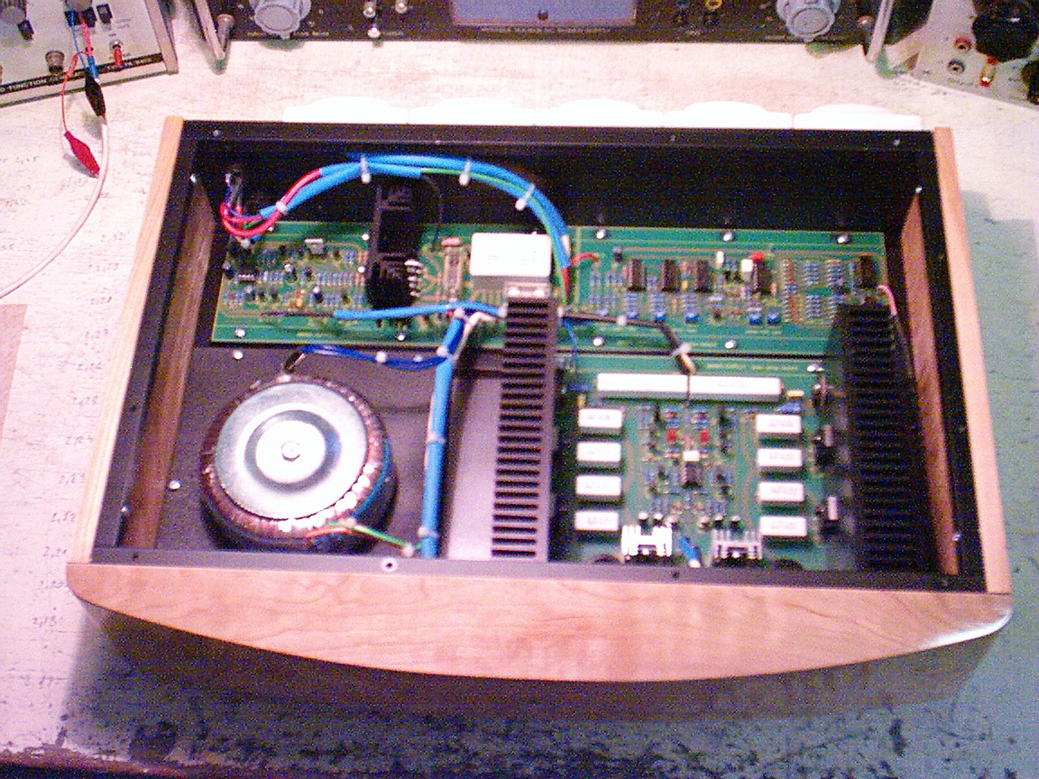

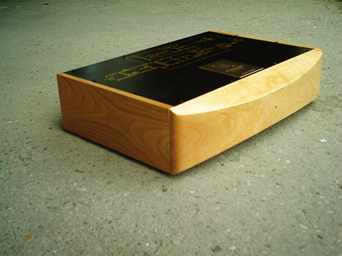

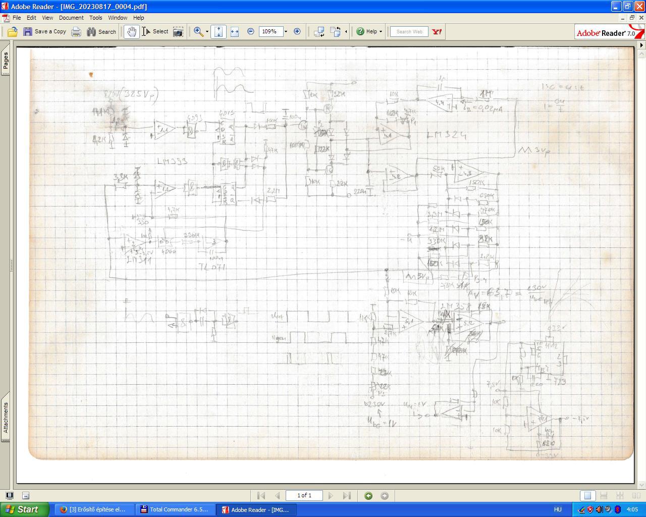

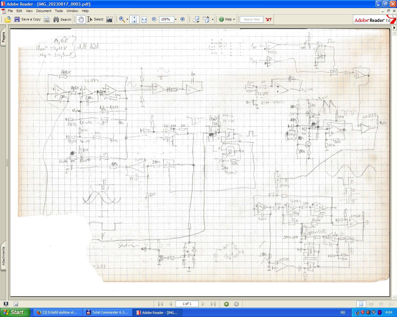

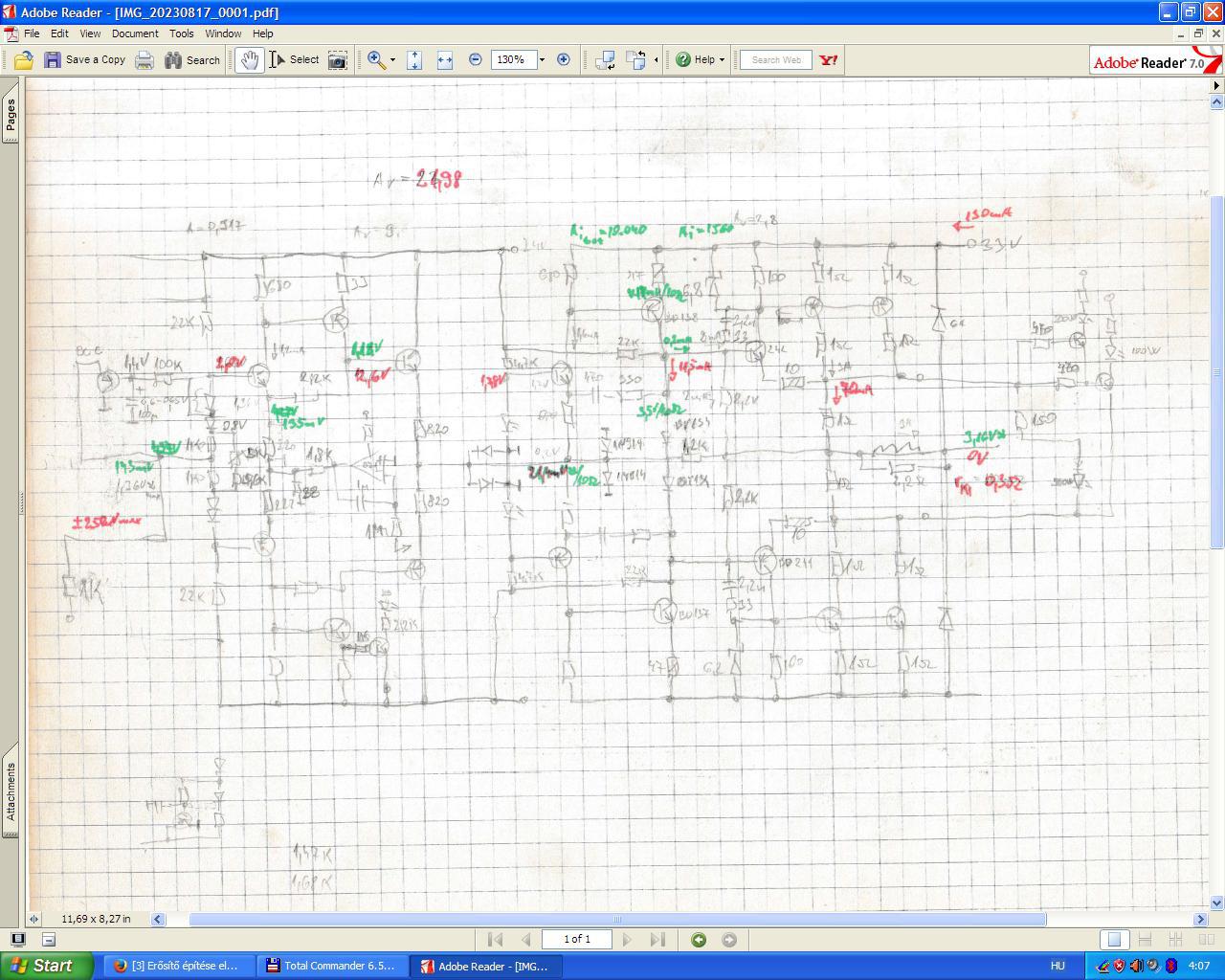

Ugye, a múltkor történt az a kis szösszenet, hogy az előfokban ismeretlen ok miatt átütött az egyik U404, ami kiverte a végfokban még a primerköri biztosítékot is, ami kiverte a tápregenerátoromban a tranziens szupresszort, de 10 nap alatt hipp-hopp meg is javítottam. Ha már úgy is kiköltöztettem mindent a műhelybe, a legvégén szórakozásból megmértem mekkora áramot is vesz fel vajon a végfok 800 VA-es trafója plusz a két 100 VA-es segédtrafó és milyenek lehetnek vajon a jelalakok... na és vajon akkor milyen a jelalak ha DC összetevőt is tartalmaz a hálózat? A DC komponenst már próbáltam kimérni, de második nekifutásra sem sikerült pontosan, aztán nem is görcsöltem vele tovább.

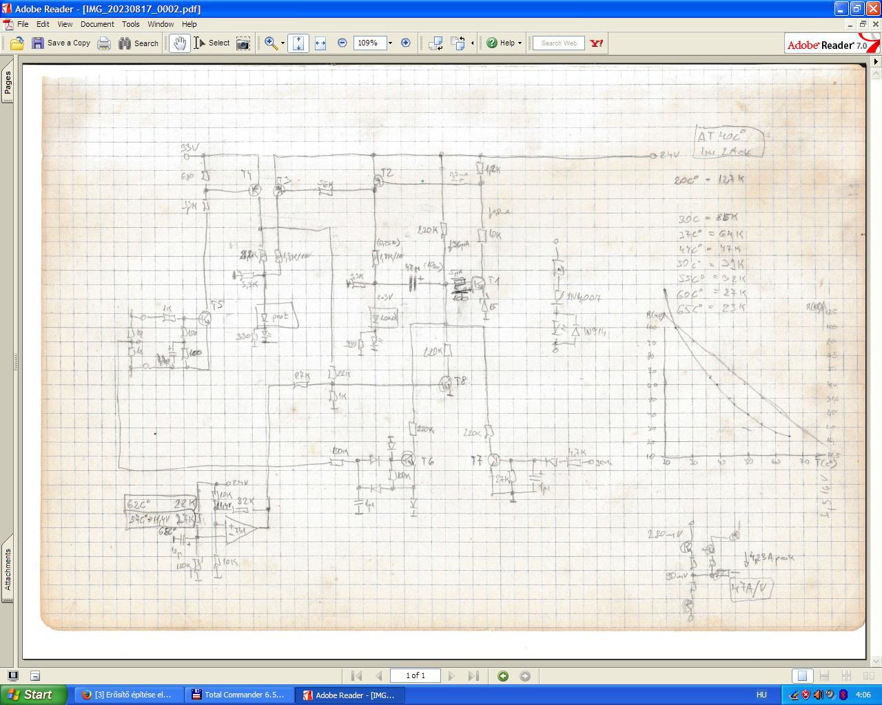

Előtte egy kis történelem. 23 éve történt. Körülbelül. Akkor volt itt az Accuphase a pesti Hifi Show-n. Hoztak magukkal prospektusokat. Akkor még mi is hoztunk haza prospektusokat. Közé keveredett ez a Clean Power Supply. Többször és sokáig nézegettem. Nagyjából 1.2 millióért vesztegetik. Ennyit akkor sem adnék érte, ha lenne miből. Törpöltem, vajon mennyit javíthat egy ilyen a hangminőségen? Talán nem hülyeség. Talán miért ne próbálnám lekoppintani a magam módján? Nem fog így kinézni, de nem is fog ennyibe kerülni. Úgy egy évig vacilláltam ezen, aztán legalább ennyi ideig szórakoztam vele. Akkoriban még nem volt sem PC, sem PIC, sem deebo, csak "kockás füzet".
Ezen nosztalgiáztam legutóbb, aztán előtúrtam a füzeteimet. Brahiból megmutatom, hogy volt élet a számítógép, a mobil telefon és a coca-cola előtt is. Csak nehezebb volt. Viszont érdekesebb.
Elkészült az első tesztpéldány. Nem volt szép, de működött. Építettem belőle pár darabot a baráti körnek - ezek már kicsit jobban néztek ki és a mai napig üzemelnek - de már nem tudom hol és kiknél lehetnek.

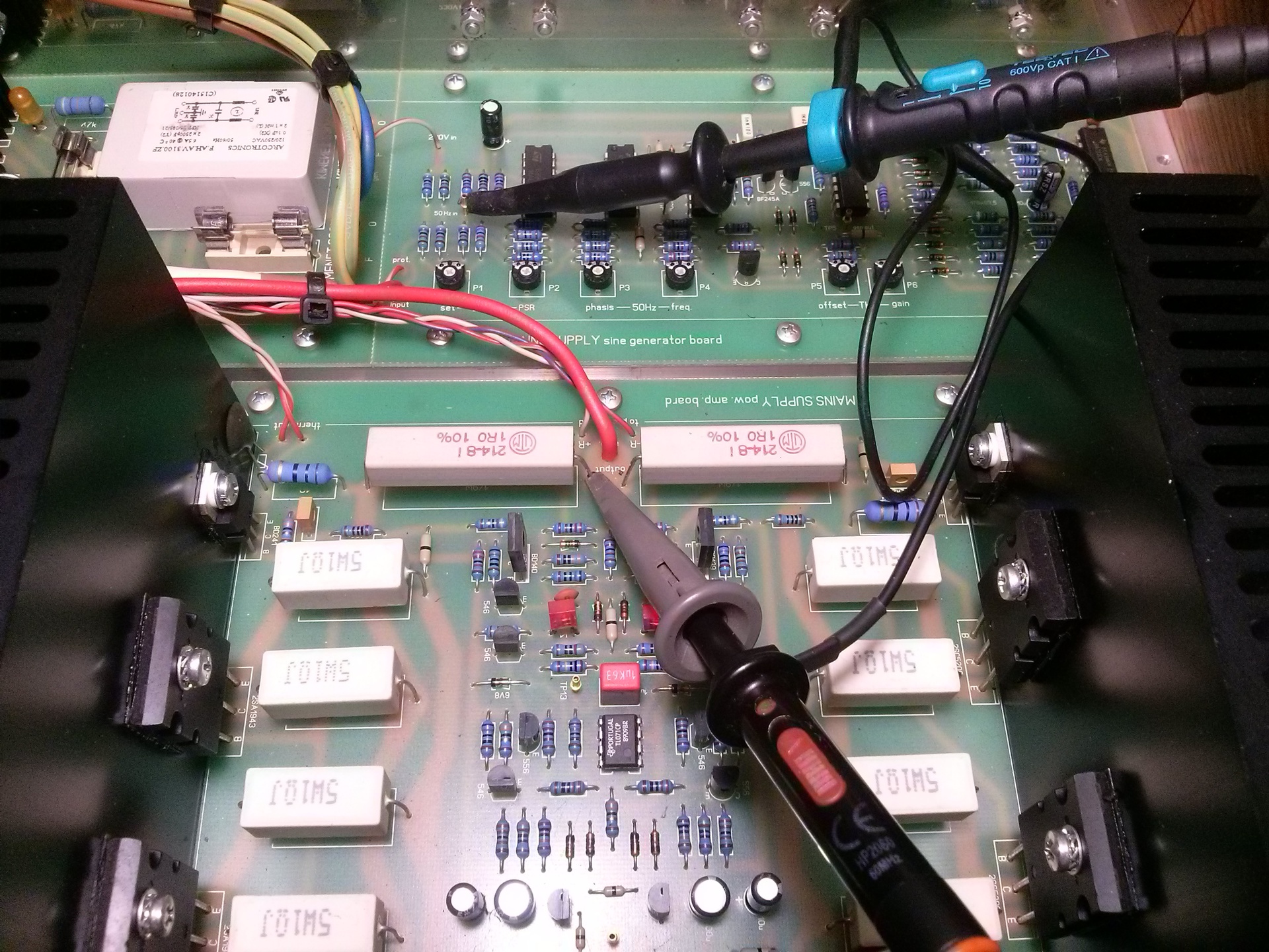

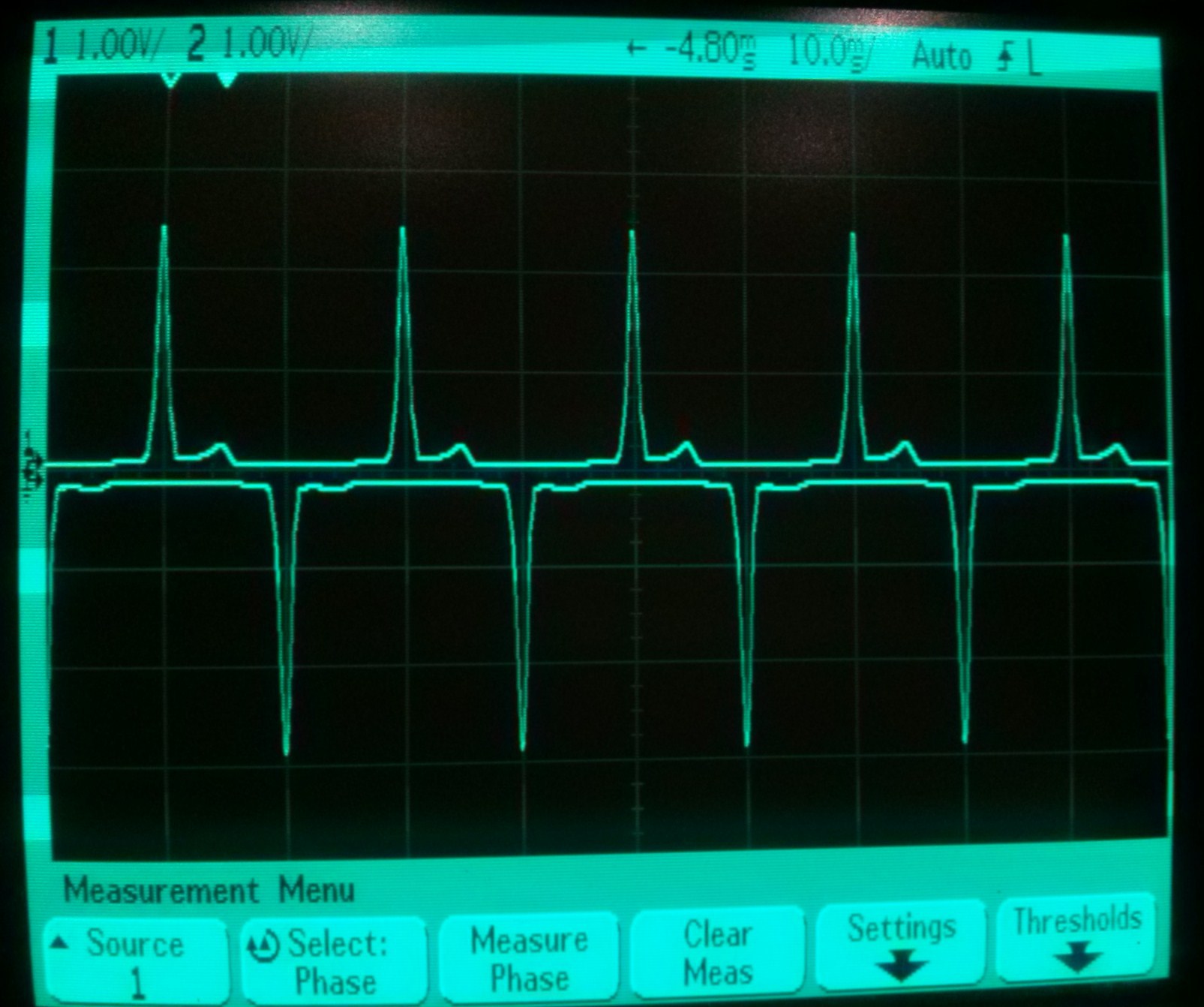

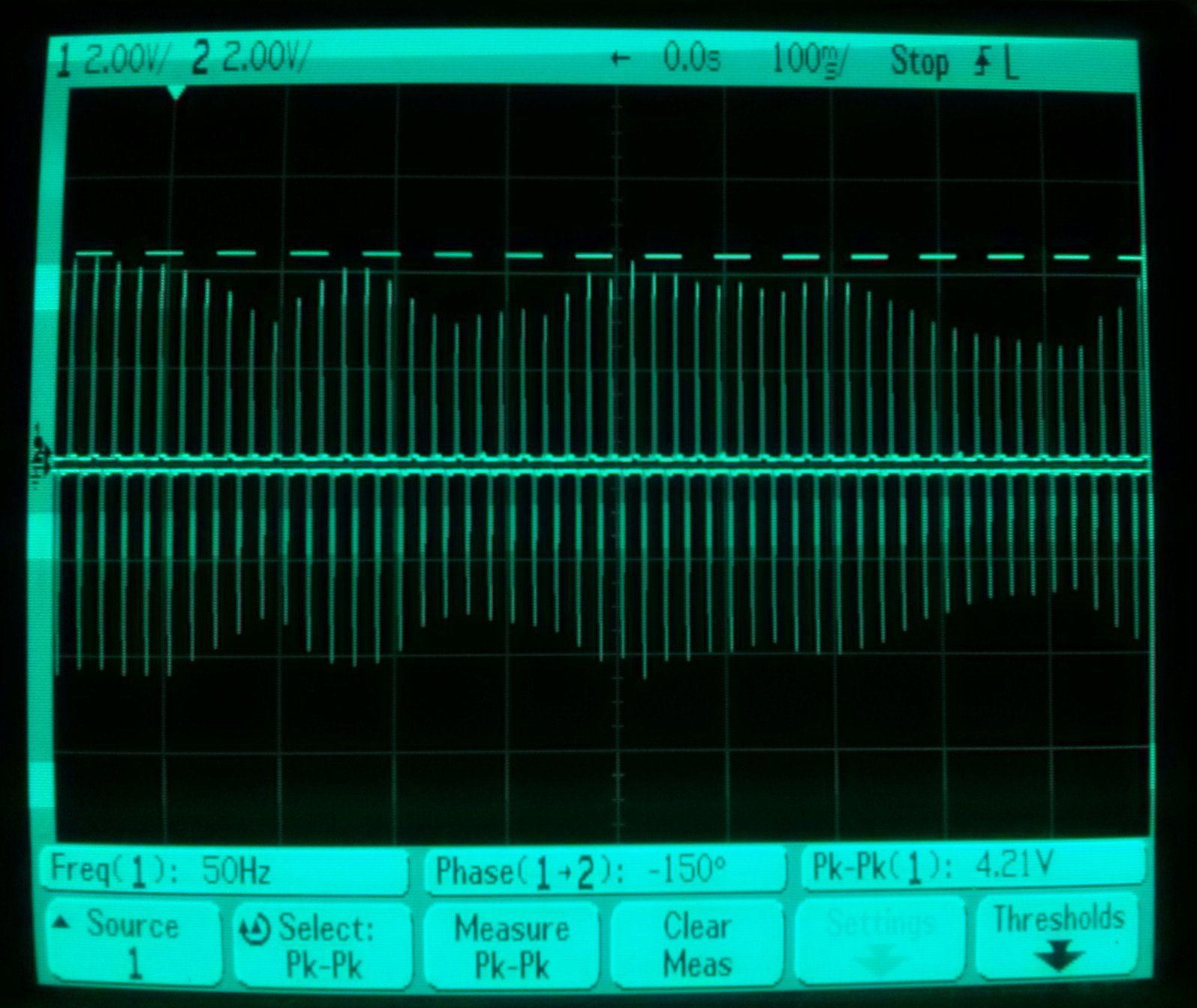

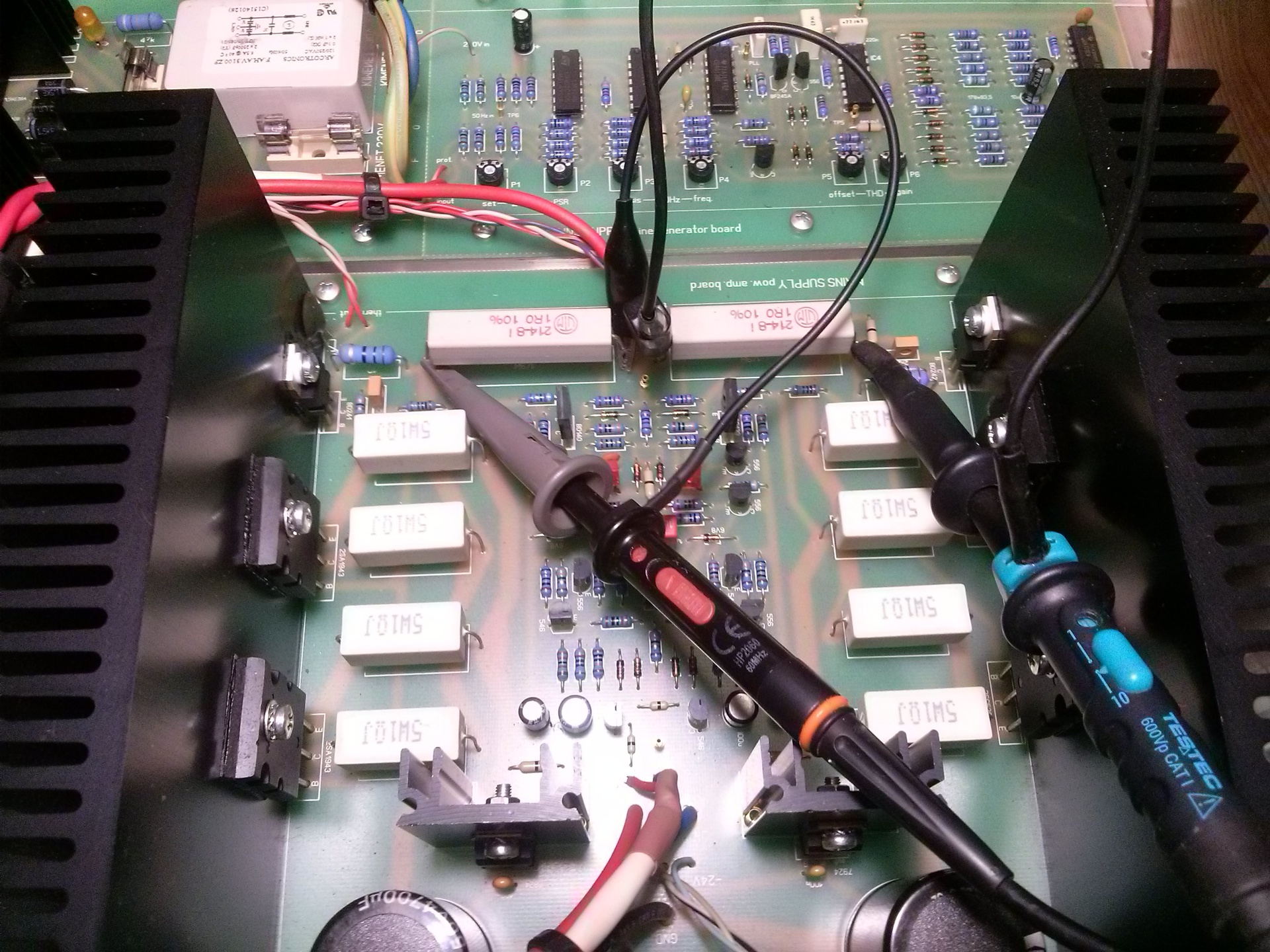

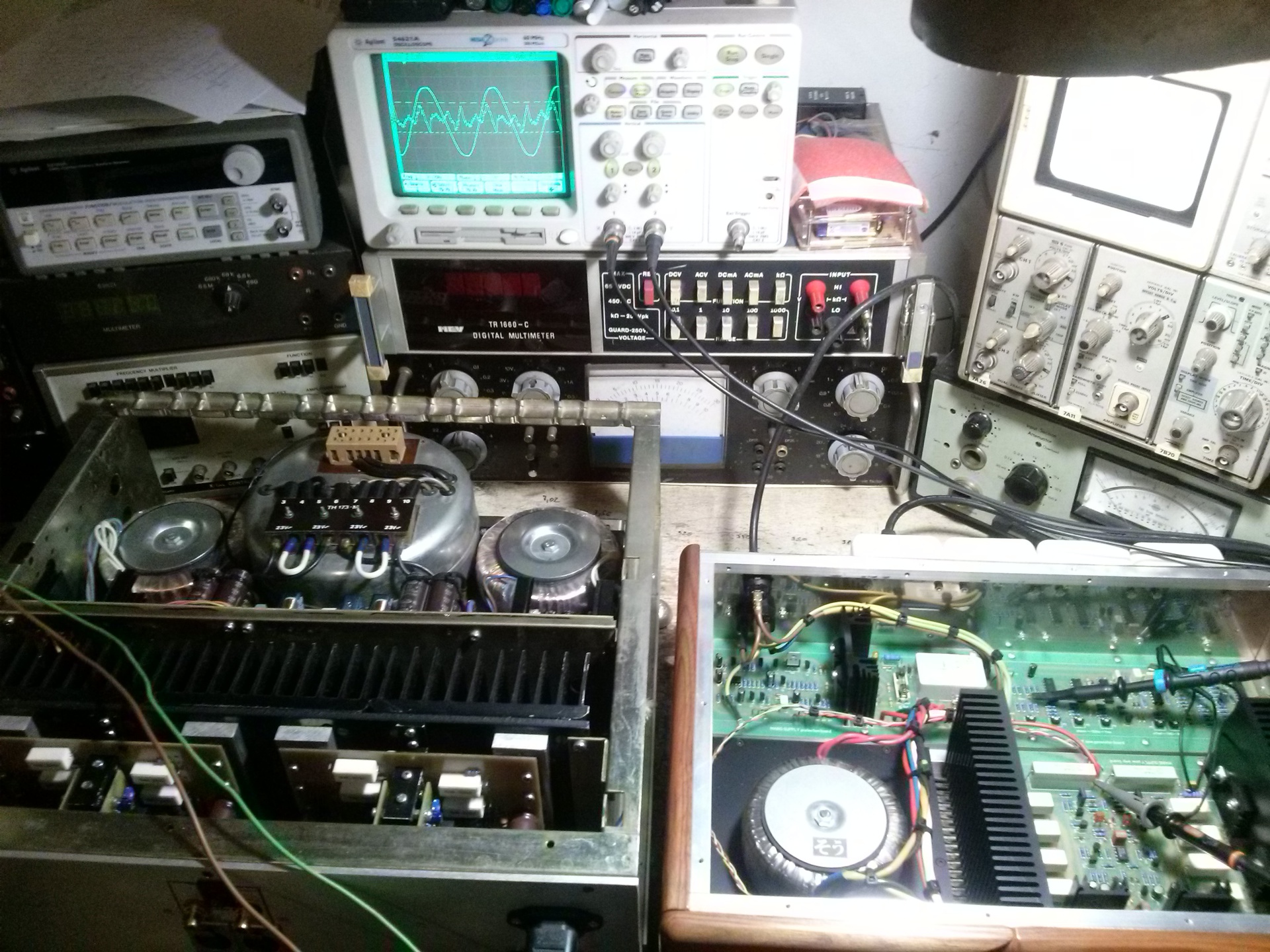

Tehát... ha már minden így kéznél volt, méregettem. Szintén brahiból. Nem tudom mit jelent ez a szó, hogy "brahi"... egykori főnököm szavajárása volt. Volt még néhány aranyköpése, mint a "hoppla-hulla" karika... úgy jól laktam, hogy úgy néztem ki, mint egy felfuvalkodott... este jönnek a klubba a hipermániások (hipertónia)... stb. Most elfelejtettem mit akartam. Ja... megvan.

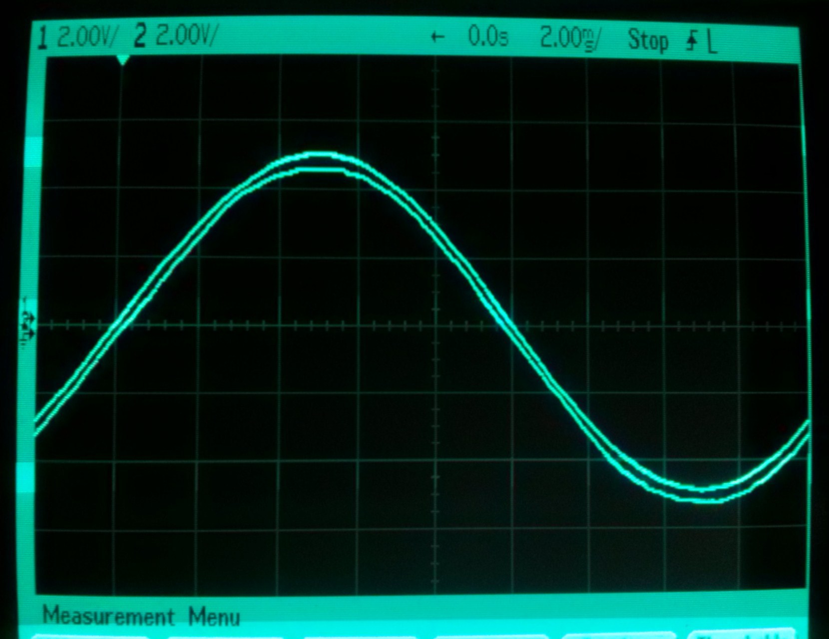

Így méregettem. Erről meg Massawa jut újabban eszembe, mert ez a tápegység is olyan, hogy vagy a hálózati nulla van mindenhol a doboz belsejében, vagy a fázis. Nem érdemes fordítva bedugni a konnektorba, de még én is élek és a szkópjaim is.
Azt már említettem, hogy felénk (itt a tanyán) nagyon szép a hálózati szinusz, ahhoz képest, hogy hálózati. Mutatok egy régi és egy mostani (kutyaütő DSO) szkóp képet.

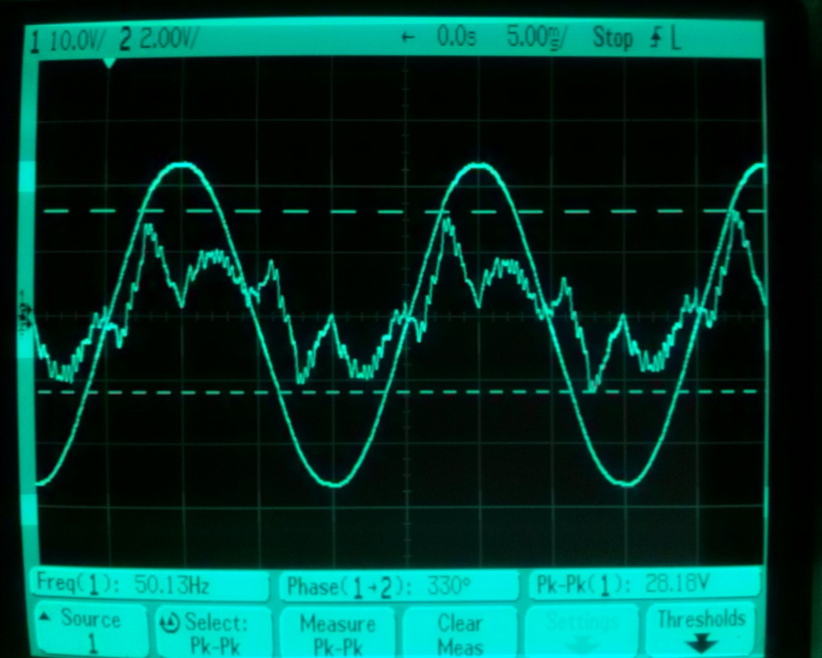

Ha a végfok kimenetére csippentem a mérőcsúcsot, akkor látom a hibajelet. Azt a feszültségkülönbséget, ami a közel ideális szinusz és a hálózati szinusz közötti eltérés. A tápegység a hálózati feszültséget is stabilizálja - ha ezt (szemre) levonom, akkor ennek a szép hálózati szinusznak kb. 3% a torzítása. Megfigyelhetjük, hogy a nullátmenetnél is van hiba (villanymotorok) és a csúcsoknál is (egyenirányítók). A múltkor (még régebben) pl. szépen látszott a hibajelen ahogy a szomszéd mos. Mármint a mosógépe mos és a motort ki-bekapcsolgatja 5 mp-ként. Azt is láthatjuk, hogy rengeteg magasabb frekvenciás "rárakódás" is van a szinuszon. Mire az erőműtől idáig elgyalogol az áram, a sok reaktív terhelés eltologatja az áram fázisát mind a négy égtáj felé.

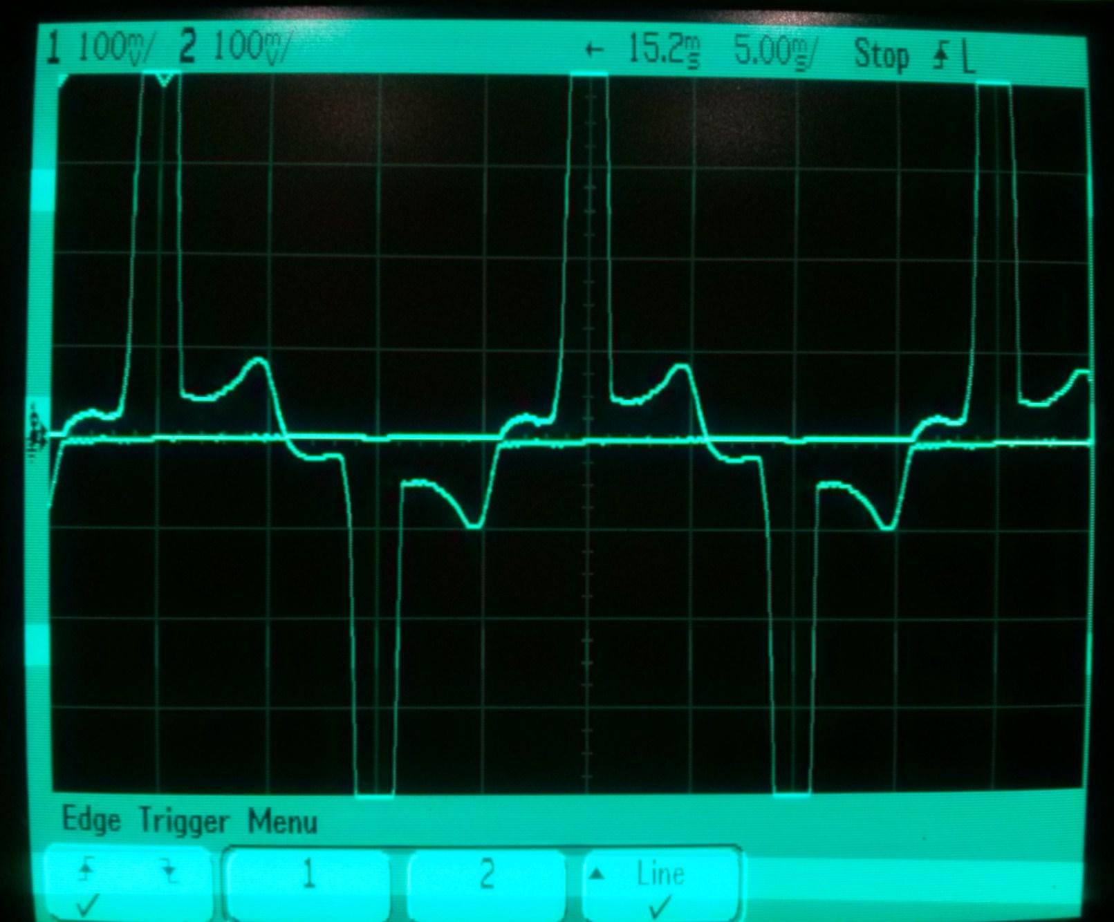

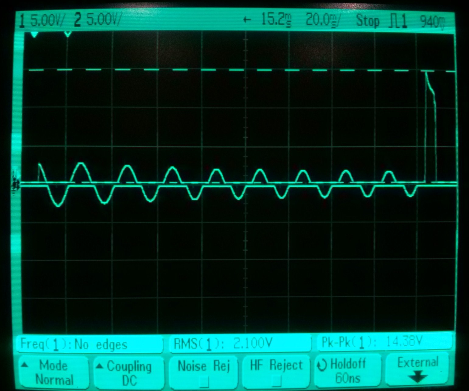

Aztán lesz ami lesz alapon bekapcsoltam a Burgumot. Ezt bent is meg szoktam tenni minden zenehallgatás előtt, úgyhogy nem voltam különösebben megijedve. Az volt inkább izgalmas, hogy sikerül-e elkapni a bekapcsolási tranzienseket. Sikerült, mert van a szkópnak ilyen üzemmódja. Ha szkóp GND csipeszét a tápegység végfokának a kimenetére csippentem, a mérőcsúcsokat pedig a két 1R-os kollektor ellenállásokra, (ahogy az "Iki szonda" képen látható) akkor látom a végfok kimeneti áramát, ami pontosan akkora, mint a Burgum trafóinak az áramfelvétele. 5 V/osztás az egyenlő 5 A/osztás. (Ezt fejben számoltam ki.)
A lágyindító úgy 2.5 A-re korlátozza a primer áramot, ami a 9. periódus után durván a felére csökken (töltődnek a pufferkondik), aztán a lágyindító lekapcsol, az áram felszökik 14.8-re, a tápegység azonnal letilt, pontosabban a másik SSR direktre kapcsolja a hálózatot a kimenetén. Ez így még mindig csúnya, de mégsem 100 A a bekapcsolási áramlökés, mint lágyindító és tápregenerátor nélkül lenne.
A "hibajel Iki 2,5A" képen látszik, hogy kissé levágja a hálózati szinusz csúcsait a Graetz árama, magán a hibajelen pedig újabb 10 V körüli beszakadás mutatja, hogy a tápegység igyekszik a torzítatlan 230V-os szinuszt tartani a kimenetén.
Az Accuphase nem tudom honnan vette azt a művi limitált hibajelet a szemléltető ábráján. Ilyen a gyakorlatban nincs. De valószínű, hogy azért szemléltető ábra, hogy a működést szemléltesse, nem pedig a valóságot ábrázolja. Miért is kellene ijesztgetni és összezavarni a vevőt.

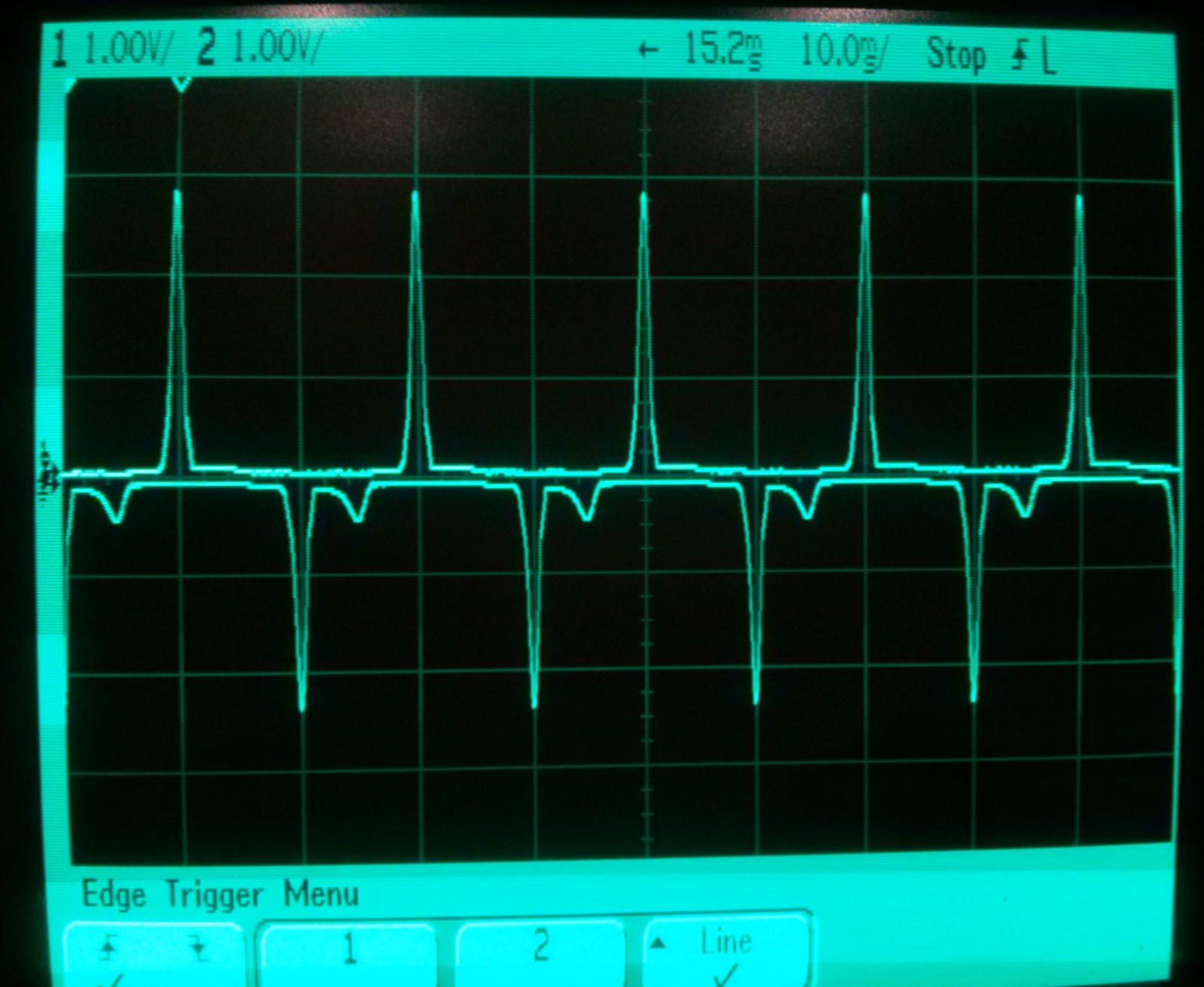

Érdekes még a primer áram, ha kinagyítom ezt a 2.5A-es áramcsúcsot. A félhullám eleje tiszta (mármint érthető és logikus). Megindul a mágnesező áram, majd kinyit és lezár a Graetz. A mágnesező áram kicsit felnő a diódák zárása után. De miből/honnan ered/származik az az újabb áramcsúcs a félperiódus végén? Az áram és a feszültség közötti fáziseltolódás miatt van? Valaki talán megszakérti ezt a kérdést.
