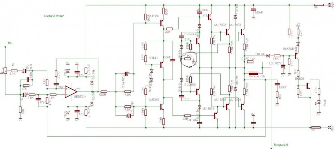

(#) Longa György válasza krisz69 hozzászólására (») Nov 6, 2015 /
Köszi.Ez csak hasonlít a Castone-hez.Valami más.Amit betettél rajzok mind ic feszültségerősítésű.
Az én panelomon nincs ic.
(#) Tiggey válasza vipera1997 hozzászólására (») Nov 6, 2015 /
A Castone nem bonyolította meg. Ugyanaz a panel több végfokjában is megtalálható. Az emitter ellenállás nem látszik a képen.

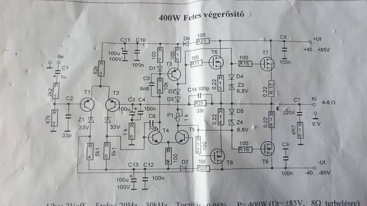

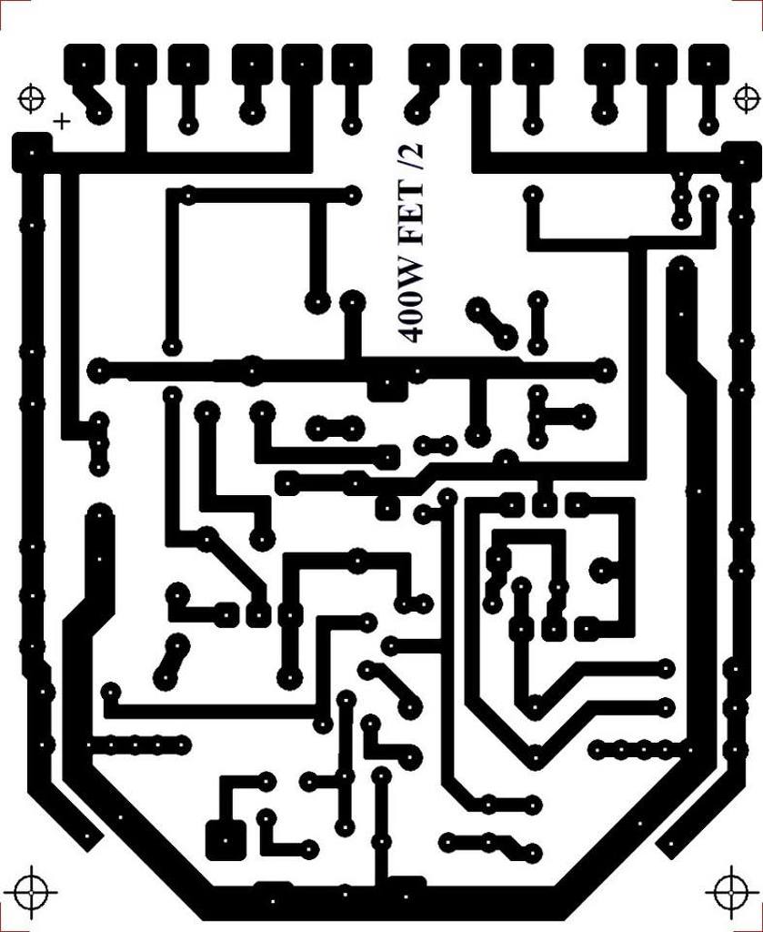

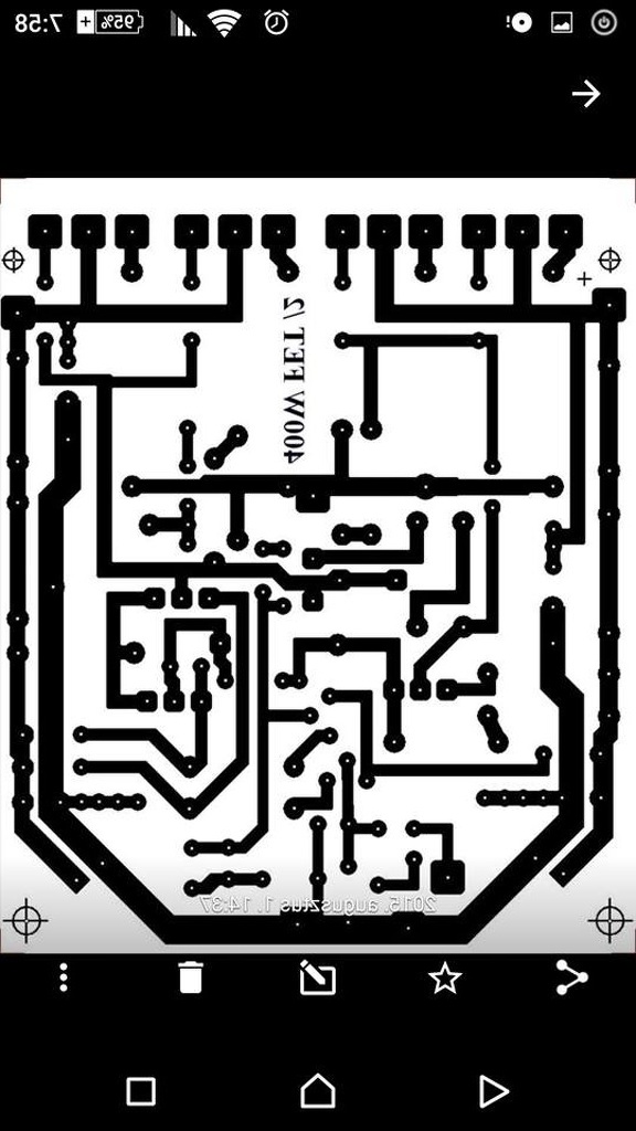

(#) krisz69 hozzászólása Nov 8, 2015 /

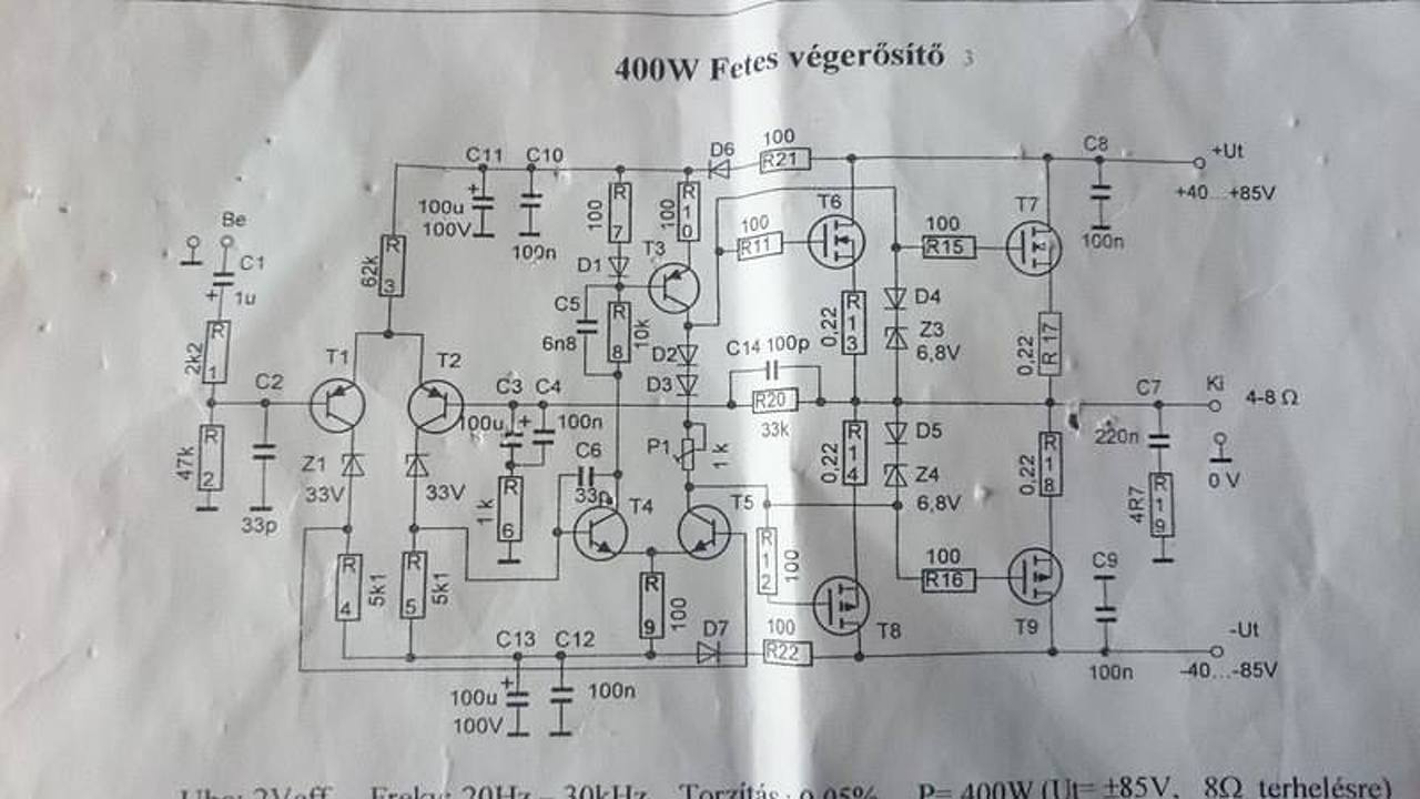

Sziasztok. kicsit átrajzoltam a baji elektronikás Fet -es végfokot (400 W )-ost elviekben 600w ra. Kérlek nézétek át ti is , a kapcsolást. sok mindent nem változtattam csak 2-2fet helyett 3-3-vég Fet lett . Elvileg a meghajtás elbirja a 3 Fet-et is. esetleg erősebb diodák kellenen 1/4w helyett 0,5w. T10-IRF240 ,.T11-IRFP9240., R19-20-0,22ohm 5w. melékelem az eredeti fotot is meg beültetést.
(#) krisz69 válasza krisz69 hozzászólására (») Nov 8, 2015 /
ez lemaradt:

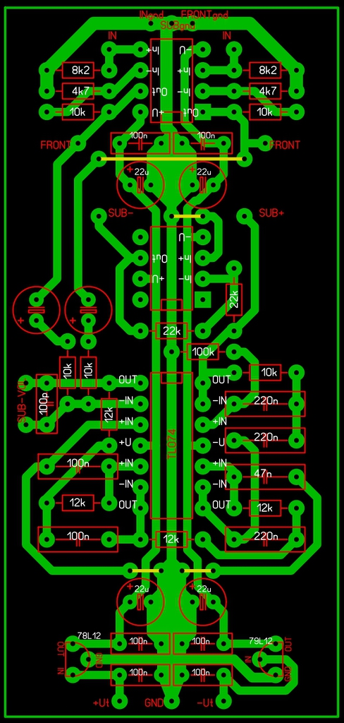

(#) reloop válasza kovacsj76 hozzászólására (») Nov 8, 2015 /
Szia! Fabrikáltam egy kapcsolást erre a célra, bátran ajánlom.
2.1_hangerő_szűrő
Elrendezés.
A szub fázisfordított kimenettel is rendelkezik, hogy hídban tudjon végfokot hajtani. Kell is a négyszeres teljesítmény a szatellitekhez képest.

(#) reloop válasza krisz69 hozzászólására (») Nov 8, 2015 / 1
Szia! Amire ügyelni kéne, az a párhuzamosan kötött MOSFET-ek együttfutása, tudom a válogatásra nem mindig van lehetőség. A source ellenállásokkal léphetsz eggyel feljebb 0,33 ohm-ra, hogy jobb legyen a terheléselosztás.

(#) tothbela válasza krisz69 hozzászólására (») Nov 8, 2015 /
Szia. Ez az erősítő csak azokkal a bizonyos Renesas, vagy Hitachi fetekkel működik rendesen, amiknek 100 mA a hőfokfüggetlen munkaponti áramuk. Szükség lesz még egy hőfok kompenzált nyugalmi áram stabilizálásra.
A hozzászólás módosítva: Nov 8, 2015
(#) krisz69 válasza tothbela hozzászólására (») Nov 8, 2015 /
Az van legyártva is bd139el
A bemeneten alacsony zajú NE5532-t, a szubszűrőben alacsony bemeneti impedanciájú TL074-t és TL071-et használok.
(#) BiG_Lui-Gee hozzászólása Nov 9, 2015 /
ÜÜdv, Nincs meg valakinek véletlenül pdf vagy egyébb nyomtatható formátumban a Baji fetes végfok nyák rajza. Esetleg pozició rajza. Lehet 3_4 pár végfetes verzió is. Köszönöm szépen.
(#) tothbela válasza krisz69 hozzászólására (») Nov 9, 2015 /
Akkor nem szóltam. A rajzon nem láttam. Én 6 párat hajtottam mje 340/350-el. A meghajtófokozat 10 mA-en ment. A source ellenállások 2 db párhuzamos 1 ohm/2w, tehát fél ohmok voltak. Nálam is bc139 volt a munkapont stabilizátor, ami fel lett fűzve az egyik irfp csavarjával a hűtőre. Nekem még kapott túláramvédelmet, meg 8V-al nagyobb meghajtótápfeszt, hogy ki lehessen rendesen vezérelni. Ezenkívül ki lett egészítve olyan diódás áramköri részletekkel ami nem engedi, hogy telítésbe menjenek a meghajtótranyók. A nevére nem emlékszem, de ha kel, rákeresek. Muszáj volt alkalmazni, mert hangszererősítő volt és ott nem lehet kontrolálni a korrekt jelszinteket.
(#) krisz69 válasza BiG_Lui-Gee hozzászólására (») Nov 9, 2015 /
Minap osztottam mag van róllla mondenem ha kell keres bátran elküldőm akár e-mailba is.
