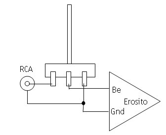

összeraktam a potit de nem lehet tejeseen levenni a hangerőt
megtudná valaki mondani hogy miért nem lehet tejesen levenni?

Bocs, a rossz viccet felreteve, kapcsolasi rajz (bekotesi rajz) v. fenykep nelkul (amin rendesen lathatoak a bemenetek es a potik bekotese) lehetetlen valaszolni a kerdesedre. Ha helyesen kotottel mindent, akkor teljesen le lehet venni a hangerot (hacsak kitalaltad, hogy a potival sorba a fold fele meg beteszel egy ellenallast, de gondolom nem ez a helyzet).

és én úgyköttem be hogy a poti közepére azt amelyik az erősítőbe megy a poti jobb oldalára az rca-t a bal oldalára meg az rca fölgyét meg a hangszóró fölgyét
(#) lamalas válasza pb hozzászólására (») Júl 6, 2007 /
A hangszoro foldjet semmikepp ne oda kosd, hanem egy csillagpontos kotest alakits ki a pufferek kozos pontjan (onnan induljon minden fold vezetek). A poti bal csatlakozojara (ahova az rca foldje megy), az erosito bemeneti foldjet kosd!

Jo kerdes ... en speciel meg mindig nem tudom milyen erositorol van szo: gyari v. sajat keszitesu? Ha gyari, akkor ertelemszeruen a hangszoro kimenet foldjere kosd. Ha sajat erositorol van szo, akkor lennie kell (jo esetben) 1-2 nagy erteku puffer kondinak es az ezeken levo foldpontra (ahol egyebkent is minden foldpont talalkozik) kellene kotni a hangszoro foldjet. Persze ez leginkabb akkor lesz jo, ha az egesz erosito csillagpontosan van foldelve.

saját készítésű erősítő eé az összes föld egy helyre van kötve
de még most sem tom hogy 3lapkivezetése van a potinak és négy vezeték van ebből kettő föld de nem tom mostmár hogy hogyan kéne bekötni
help létszi képet is!
köszi
Remelem ez jo lesz...

(#) pb válasza lamalas hozzászólására (») Júl 6, 2007 /
hi
végre sikerült gontalanul lehet álítani a hangerőt!
