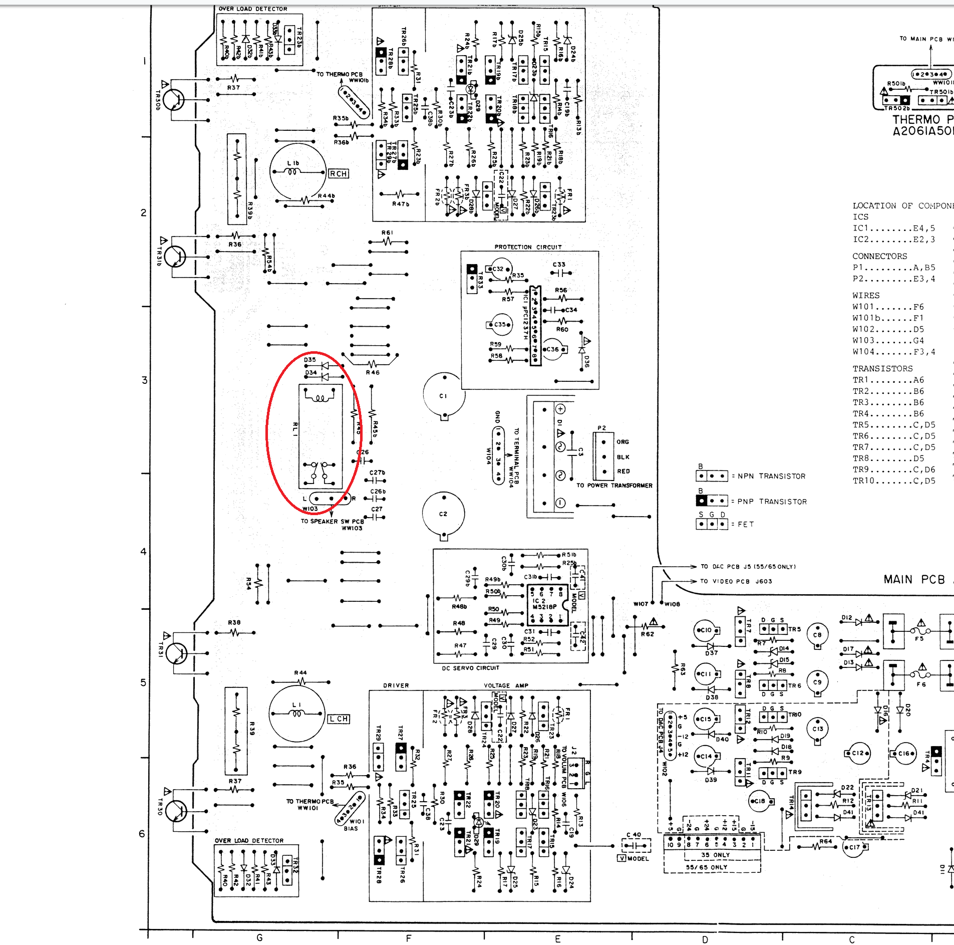

(#) pista40 hozzászólása Márc 16, 2019 /
Segítségetek várom. Pár hónapja vettem egy Akai AM-35 erősítőt.
Eddig gond nélkül üzemelt, ma elkezdett olyat csinálni, hogy bekapcsolás után 3-4 másodperc múlva meghúz bennt egy relé ami ugye kapcsolja a hangszórókat eddig oké, de most kb fél perc után hallani hogy kattan a relé és elmegy a hang. Az erősítő nem kapcsol ki, világít rajta minden. Power gomb ki,be és megint szépen működik kb fél percig. A rajzából annyit kiderítettem hogy ez a kész hangot kapcsolja a hangszóró kimenetre. Van ennek valami logikus oka vagy csak simán túlbonyolították? Nem lehet simán kikerülni a relét? További érdekesség hogy ma vagy 100x csinálta ezt, most hogy kivettem a polcról és nyitott burkolattal hajtom, most nem kapcsolt ki. Meg is örültem neki, összeraktam és most ugyan azt csinálja. Pár perc működés után elég meleg a relé teteje, lehet hogy az dögledezik?
Köszönöm a segítséget!
(#) zotya1983 válasza pista40 hozzászólására (») Márc 16, 2019 /
A leírásból arra következtetek hogy valami kontakthiba van, esetleg hőelvezetési probléma, ( ezt kevésbé hinném). A relé érintkezői közt megnőhetett az átmeneti ellenállás, ezt orvosolandó vékonyszemcsés smirglivel megcsiszolni de ideiglenes megoldás csak és vagy kontaktspray..
Cserélni kelene.. Aztán a relénél a tápfeszültség meglétét megnézni akár kocogtatva is hogy akkor nem e enged el esetleg.. Megnézni a forrasztásoka elengedett alkatrészlábakat keresve, egyenlőre ennyi.
(#) pista40 válasza zotya1983 hozzászólására (») Márc 16, 2019 /
Köszi a gyors választ!
Kocogtatásra nem kapcsol ki azt kipróbáltam, meg óvatosan mozgatni is próbáltam de úgy se kapcsol le.
A relét megpróbálom felülről megbontani, szerencsére nem egy darabból van a ház, mert a panelt bazi nagy munka lenne kioperálni. Sehol egy csatlakozó, minden úgy van beforrasztva meg még le is vanak taknyolva a vezetékek. Megpróbálok felülről belejutni a relébe és kicsit megcsiszolni meg kontaktsprayzni. Relé megkerülése vezetékkel nem opció, vagy ez valami hangszóróvédő áramkör része?
(#) reloop válasza pista40 hozzászólására (») Márc 16, 2019 /
Szia! A relét koránt sem véletlenül egy uPC1237 vezérli, melynek pozíciószáma IC1 ebben a készülékben.
Ez az áramkör gondoskodik a koppanásmentes ki és bekapcsolásról, valamint a hangszórót károsító egyenfeszültség és az erősítő túlterhelése esetén is bontja a relét. Nem ajánlott a szolgáltatás kiiktatása!
A relét egyelőre nem bántanám, egyszerű méréssel kéne kezdened.
Mérd meg az IC lábain a feszültséget (testhez képest), mikor a hangszórókat indokolatlanul lekapcsolta, abból máris látható merre kell a hibát keresnünk.
Ügyelj ne zárd össze a mérőcsúccsal a szomszédos lábakat!
Mellékelem az IC adatlapját, ha a működésével közelebbről szeretnél megismerkedni.
(#) gaben62 válasza pista40 hozzászólására (») Márc 17, 2019 /
Első körben nézd át a forrasztásokat, a hangfal csatlakozóktól visszafelé haladva a végfok-tranzisztorokig, a csatolótekercseken át, forraszt át át a panelt, és ha megint jelentkezik a hiba, a koppanásgátló, + hangfalvédelem relét is cseréld ki.. kb. 1500ft/db..
Régi erősítőről van szó, így várhatóan előjön 1-2-kontakt hiba, jó minőségű pb60,-as forr.ónt használj, és rendesen melegítsd fel, főleg a nagy áramú részeken, az alkatrészek kivezetéseit, lábait..
Mert így fog rendesen érintkezni, mindenütt, a nyáklemezen, leolvad a kritikusabb helyeken az
több évtizedes-oxidréteg.

(#) reloop válasza gaben62 hozzászólására (») Márc 17, 2019 / 2
Azt írja a kolléga, kapcsol a reléje. Nem az okát kéne először megkeresni, miért bontja a kontaktust? Csupán egy mérés a védelem IC lábain és tiszta képet kapunk.
