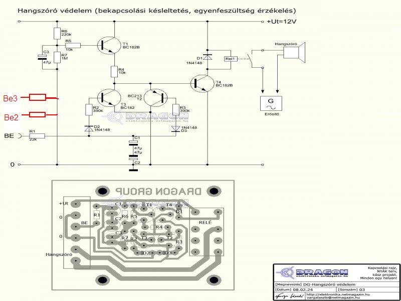

Helló! Szeretném megkérdezni hogy ezt a kapcsolást ki lehetne bővíteni hogy 3 hangszórót tudjak rákötni? Köszi
Bővebben: Link Miért kell mindenkinek külön, elmondani, hogy HASZNÁLJA A LINK gombot! Jav. szamóca
Pl. megépíted háromszor, egy panelra.
Igen. A jelfogó érintkező párok számának növelésével, és a bemeneti R1 számú ellenállás párhuzamos megháromszorozásával.
Erre én is gondoltam! Csak ezt szerettem volna bőviteni!
Az R1 háromszorozását igy gondoltad?--->kép
Viszont a Jelfogórol amit irtál azt nem értem
Nem sikerült az előzőbe a kép!
Hmm, nagy fekete téglalapot látok. Csak én?
Szerk.: Már látom. Az R1 nem az R7 és C3 ra van kötve, hanem a D2 anódjára és a C1 re.
Ahham látom már a gondot! De akkor ha igy megvan a 3 bemenet ahogy rajzoltam akkor a 3 kimenet hol,hogy van?
Olyan relét kell használni, aminek három záró érintkezője van. Így egyszerre kapcsolható a három hangszóró. üdv! proli007

Az lenne a kérdésem hogy ezt a tápot/hangszóróvédelmet használta már valaki más feszültségű trafóhoz? Tehát más erőlködőhöz szeretném használni! Eredetileg a b5 erősítőhöz lett tervezve! Tudja valaki mit kéne megváltoztatni? 21VAC meg 28VAC-hez?
Gyakorlatilag semmit. A védelemnek stabilizátora van. Esetleg a 220µF-nak a feszültségét kell megnézni. (De hogy lehet egy nyákrajzot feltenni, hogy azon nézegessük mi is ez?) üdv! proli007
Heló
Köszi a választ! Az első pdf 3 oldalán van kapcsi rajz is! Valami olyat hallottam hogy valami ellenállás értéket kellene változtatni csak én nem tudom hogy melyiket meg milyenre! Szerinted nem kell?
Bocs nem lapoztam. Egyedül az R41 értéke lehetne kritikus, mert a BD241 után már mindig 24V van. - Az áramkörben a legtöbbet fogyasztó eszköz a relé. Ez 24V/500ohm=48mA áramot jelent. - Ha 50mA mellett a BD241-nek csak 50-es bétát veszünk, akkor a minimális bázisárama kb. 1mA. (a többit a zéner lenyeli) - A bázisáram az R41-en folyik keresztül. A rajta lévő feszültség=Utáp-Uzéner. Ha a váltó 21V akkor a C33-ban maximum 21*1,42=30V van, ez a táp. 30V-24V=6V. Így az R41 ellenálláson átfolyó áram=6V/1,8kohm=3,3mA. Látható, hogy már most is több mint 1mA, tehát a zéner ebből 2,3mA-t le fog nyelni. - Az R41 teljesítménye=6V*3,3mA=19,8mW. Hát azt bármekkora teljesítményű ellenállás elviszi. - Ha a táp 28Vac, akkor kb. 40V-ot jelent, R41-en ez 16V és 8,9mA azaz 142mW. Ha a táp nő, egyedül a BD241 disszipációja nő jelentősen. 40V tápfesz esetén ez már nagyobb, mint (40V-24V)*50mA azaz 800mW. Tehát hűteni illik már. (pár cm^2 alu, vagy kis zászló) Tekintve, hogy a rajzon sem szerepel a C33 220µF feszültsége, azt a tápfesz szerint kell megválasztani. Remélem megérted és megnyugodtál. üdv! proli007

Neked egy 2 áramkörös zárórelé vagy egy 2 áramkörös morse relé kell. A kapcs rajzon 4 áramkörös morse relé van, de valószínűleg azért, mert az volt éppen otthon az építőnek. Az, hogy mekkora feszültségű kell az csak attól függ, hogy milyen tápfeszről fog menni. Külföldről akarsz relét venni? Néz szét ezek között vagy más hazai elektronikai webáruházak kínálatában.
A link helyesen Bővebben: Link
Nekem ez a belfold mert itt lakom, es ez az uzlet konnyen elerheto szamomra, azert kellene INNEN valasztani.
Harom ilyet akarok csinalni, az egyik 35v-rol megy, a masik ketto meg 42v-rol. Sajnos en nem tudom mi a kulonbseg a 2-4 aramkoros, zaro vagy morse rele kozt, azert kertem segitseget.
A kapcsolásodhoz, tekintve, hogy két hangszórót kell kapcsolni, olyan relé kell, aminek minimum két záró érintkezője van. 6..10A áramot kell kapcsolnia, és 24Vdc (egyenfeszültségű) a tekercse. A Morse érintkező nem hátrány, mert az egy olyan kontaktus, ahol két álló és egy mozgó kontaktus van. Alapban az egyik zárva van és amikor meghúz a relé, akkor ez az érintkező bont, viszont a másik záródik. Neked csak a záró részre van szükséged. Ha egy relé két vagy több áramkörös, az érintkezőből, kettő, vagy több de egymástól villamosan független érintkező van. De ami egyszerre kapcsol. Tehát neked alapvetően 6..10A-es DPDT érintkezőkódú és 24Vdc tekercsű relére van szükséged. Ezt ebből a választékból, nehéz kiválasztani. (Esetleg még használható két 12Vdc tekercsű relé is sorba kötve, akkor egyszerre működik a kettő, és ebben az esetben elég egy záró érintkező is.) üdv! proli007 |
