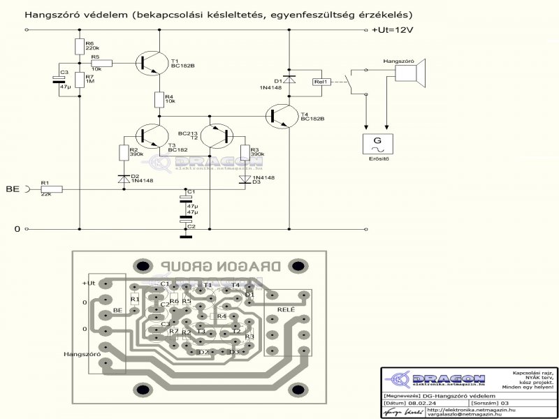

Jól rajzoltam be a bekötéseket?
(#) proli007 válasza Directors hozzászólására (») Márc 27, 2009 /
Jól, csak éppen nem derül ki, mi megy az erősítőre és a hangszóróra. És a tápok?

(#) Directors válasza proli007 hozzászólására (») Márc 27, 2009 /
Külön táp lesz a védelemnek és külön táp az erősítőnek.Ez nem baj ugye?
Nem baj, sőt ennél a kapcsolásnál célszerű is, ha kikapcsoláskor nem akarod, hogy puffanjon.

Egyébként a bekötés ahogyan rajzolta úgy jó?
Egy alkalmas programmal.
A rajz, jó!

(#) kisfeca hozzászólása Márc 29, 2009 /
Helló! Szeretném megkérdezni hogy ezt a kapcsolást ki lehetne bővíteni hogy 3 hangszórót tudjak rákötni? Köszi

(#) MolnarG válasza kisfeca hozzászólására (») Márc 29, 2009 /
Pl. megépíted háromszor, egy panelra.
(#) szamóca válasza kisfeca hozzászólására (») Márc 29, 2009 /
Igen. A jelfogó érintkező párok számának növelésével, és a bemeneti R1 számú ellenállás párhuzamos megháromszorozásával.

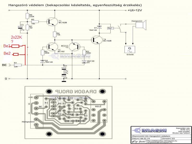

(#) kisfeca válasza MolnarG hozzászólására (») Márc 29, 2009 /
Erre én is gondoltam! Csak ezt szerettem volna bőviteni!
(#) kisfeca válasza szamóca hozzászólására (») Márc 29, 2009 /
Az R1 háromszorozását igy gondoltad?--->kép
Viszont a Jelfogórol amit irtál azt nem értem
Hmm, nagy fekete téglalapot látok. Csak én?
Szerk.: Már látom. Az R1 nem az R7 és C3 ra van kötve, hanem a D2 anódjára és a C1 re.
Igen rossz lett...Javitva 2. rajzban

Ahham látom már a gondot! De akkor ha igy megvan a 3 bemenet ahogy rajzoltam akkor a 3 kimenet hol,hogy van?
(#) proli007 válasza kisfeca hozzászólására (») Márc 30, 2009 /
Olyan relét kell használni, aminek három záró érintkezője van. Így egyszerre kapcsolható a három hangszóró.
