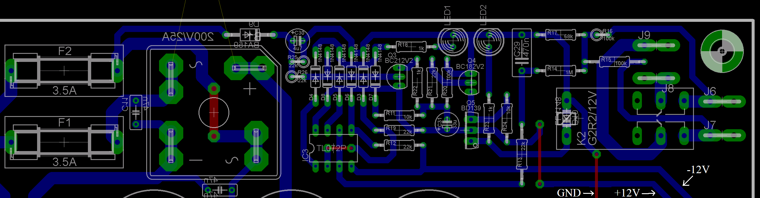

Megépítettem a mellékletben lévő hangszóró védő áramkört, a bekapcsolási késleltetés és a kikapcsolási azonnali leoldás teljesen jól működik, de az egyenfeszültség elleni védelem rendetlenkedik. Mind pozitív és mind negatív feszültséggel is az csinálja, hogy amikor rákapcsolom a feszt akkor leold, majd kb. 3 másodperc múlva egy pillanatra behúz a relé majd megint 3 másodpercig megint leoldva marad és így tovább amíg le nem veszem a feszt a bemenetről. Hol keressem a hibát? Meg az meg tudja valaki mondani, hogy erről a kapcsolásról a cikk melyik RT-évkönyben található meg?
(#) lapose válasza MolnarG hozzászólására (») Júl 19, 2009 /
Nem lehet, hogy a feszültséget a kimenetre kötötted, így mikor elenged a relé lekapcsolja az egyenfeszt róla?
(#) MolnarG válasza lapose hozzászólására (») Júl 19, 2009 /
Az (A) és/vagy (B) pontra kötöttem +/- feszültséget.
Közvetlenül a 100K-s ellenállásra? Panelrajzod esetleg nincs?

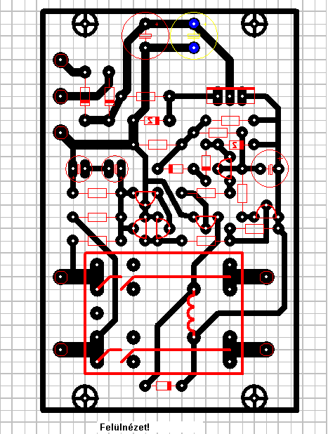

(#) Qba hozzászólása Júl 20, 2009 /
A mellékelt hangszóróvédő kapcsolást szeretném megépíteni 2x130w vf2 erősítőmhöz. Szerintetek milyen relét tegyek bele ?
Köszi, Qba
(#) Alkotó válasza Qba hozzászólására (») Júl 20, 2009 /
Olyat, aminek az ellenállása nagyobb mint 500ohm, és van annyi érintkezője, ahány hangszórót kapcsolni akarsz, és végül képes kellően nagy áramot kapcsolni.
Csak hogy esetleg láss egy másik nyáktervet is, itt van pl. az enyém.
Ez ugyanaz a kapcsolás, csak másmilyen a nyákja. (a te nyákod nálam egy üres SL-lap, más nem jelenik meg.)

Átnézegettem a kapcsolási rajzot, meg a panelrajzot, és két dolgot találtam, amit szerintem érdemes volna megcsinálni:
- Hiányolok egy-egy 10-47µF-es kondit a +-12V-os tápról. Elég hosszúnak érzem azokat a vezetékeket, bár a panel többi részét nem látom, de a relé miatt főleg a +12V-os ágon nem árthat.
- Szerintem hiányzik a műveleti erősítő bemenetéról egy szembe fordított zener diódapár, mert kb. 30V felett a bemeneti feszültség értéke meghaladhatja a műveleti erősítő tápfeszültségét, ami nem biztos, hogy jó ötlet.
Pár voltos(pl. 6.8V) zener dióda jó lenne oda.

Először kicseréltem a műv. erősítőt LM358-ra, de az eredmény ugyanaz, aztán méregettem. Kikötöttem az R9 10K-s ellenállást majd, megmértem a műv. erősítő lábain és a D3, D4, D6 közös pontján a feszültséget. Az eredmények:
Nincs egyenfeszültség a bemeneten:
Műv. erősítő lábai:
1. -11,4V
2. 1,35V
3. (938mV)
5. 312mV
6. (938mV)
7. -11,4V
A három dióda közös pontján: 729mV
+12V egyenfeszültség a bemeneten:
Műv. erősítő lábai:
1. 11,4V
2. 1,35V
3. 3,23V
5. 312mV
6. 3,23V
7. -11,4V
A három dióda közös pontján: 10,5V
-12V egyenfeszültség a bemeneten:
Műv. erősítő lábai:
1. -11,4V
2. 1,35V
3. -1,56V
5. 312mV
6. -1,56V
7. 11,4V
Kicsit keveslem az 5. lábon lévő referencia feszültséget... Amikor rátettem az egyenfeszt akkor mindkét esetben stabilan mérhető volt a 10,5V-t a diódák közös pontján, nem ugrált, majd mikor levettem a feszt akkor 2-3mp múlva visszaugrott 729mV-ra.
(#) MolnarG válasza MolnarG hozzászólására (») Júl 22, 2009 /
Lényegébe tehát működik az egyenfesz védelem, világít is a LED rendesen amikor kell. de ha vissza van kötve az R9 borul minden.
(#) lapose válasza MolnarG hozzászólására (») Júl 22, 2009 /
Szerintem ellenőrizd a föld vezetődet, mert lehet, hogy földszakadásod van.
Elméletileg az IC 2-es lábán 0.7V, a 5-ös lábán -0.7V körül kell lennie a feszültségnek, ha a két dióda közös pontján 0V van. Olyannak tűnik innen, hogy a földvezetőd szakadt lehet, és az a rész "lebeg" a levegőben.
(#) MolnarG válasza lapose hozzászólására (») Júl 22, 2009 /
Az elvileg lehetetlen, a GND mindenhol át is van ónozva, és többször is átmentem szakadásvizsgálóval rajta.
Mérd meg a két dióda közös pontján a feszültséget.
Ha ott 0V van akkor ellenőrizni kell a két diódát, mert 1.35V-os nyitófeszültség nagyon sok 22Kohmos ellenállás esetén! A másik negatív oldalon meg kevés a 0.3V. mind a két helyen a helyes érték 0.7V körül van és egyenlőnek kell lennie, feltéve, ha a két ellenállás megfelelő értékű.
Mértem megint, most nem szkóppal hanem sima multival... a szkópom csalt, alapból volt 700mV körüli zaj. A referenciafeszültségek megvannak: 0,54V és -0,54V. A két diódán alapból 30mV van, +/-12V esetén pedig 9,4V. Szerintem ezek az értékek már rendbe vannak.
