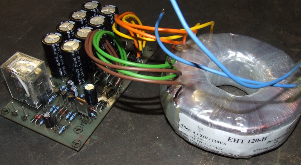

Alkotó Mivel csináltad a pozíció feliratozást?

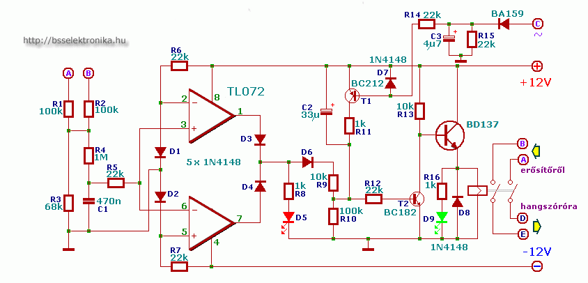

Biztos jól müködik az az RT-s védelem, csak kicsit alkatrésztemetőnek tűnik, KD mester védelme jelentősen egyszerűbb.
Szerintem vasalással csinálta a pozició feliratokat is, aztán pedig lakkal le lett fújva, hogy tartós legyen. Tényleg szépen néz ki, de nem tudom, hogy megér-e ennyi plusz munkát.
Igen alkatrésztemető, de filléres alkatrészekből áll, szerintem nem drágább mint bármelyik védelem ami tényleg megbízható, alkatrészre meg nem érzékeny, npn és pnp si tranyó a feltétel, ha olcsóbb akad a 182 212 nél.
Tegyél fel egy rajzot arról a soktranzisztoros védelemről. Nekem nem áll itthon glédában az összes rádiótechnika, nem tudom kapásból megnézni.
És ha már sok tranzisztor, akkor a SANYÓ védelem, amit annó régen a QUAD-hoz ajánlottak, szintén abszolút megbízható, KD mester védelme előtt csak azt használtam sok tíz példányban. Alkotó

A rajz amit ígértem. Nekem bevált, a SANYO gyorsítottabb változata.

Bővebben: Link Úgy gondolod, hogy az 555 ennél is egyszerűbb? Gondolom, nem csak koppanásgátlást akarsz, hanem DC védelmet is. Az enyémből egy dolog hiányzik, ennek okát ott, fenntebb megtalálod, a kikapcsoláskori AC megszűnésére triggerelt reléelengedés. Ekkora végfokban, ha van külön tápellátás kiegészítő elektronikához, akkor célszerűen onnét tápolod meg, ha nincs, akkor egyszem dióda+ párszáz µF-os kondi (az alkalmazott relék működéséhez szükséges áramerősségtől függően) elegendő ahhoz, hogy a táp megszűnésével kb. azonnal elaludjon a védelem (nálam 2200µF mellett a két Omron G8JR relé kikapcsolással "azonnal" elenged).
A koncepcióhoz annyit, hogy itt látom ismét idézve a Sanyo védelmet: Rengeteg alkatrész van benne, lényegi működése pl. az általam készítetthez képest semmiben sem tér el. A sok alkatrész miatt ugyanakkor magasabb az egyedi meghibásodás esélye, több alkatrész, több forraszt, bonyolultabb huzalozás. Számomra a védelem egyszerű, és ebből fakadó üzembiztossága, megbízhatósága az elsődleges. Ha ez a sok alkatrész redundanciát valósítana meg egyes pontokon, akkor végülis látnám értelmét, de ebben az esetben erről sem lehet beszélni. Szerk. közben eszembe jutott, hogy ne a 2.1-et tanulmányozd, hanem felette pár hozzászólással a 2.0-t. A LED és előtétellenállása befolyásolja a koppanásgátlás idejét, most anélkül, hogy ennek mélyebben utánagondolkoznék (nyilván nem nagy probléma), maradjunk a végfokomban jelenleg is működő verziónál). Leírást feltétlenül olvasd el, anélkül nehéz megérteni az 555-höz viszonyítva.
