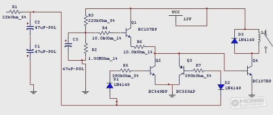

Sziasztok, azt szeretném kérdezni tőletek, hogy meg épitettem ezt a hangfalvédő kapcsolást és raktam bele egy 7812-est azért, hogy ne kapjon többlet feszültséget mivel a tápom 20V körüli. De ha 12 voltnál többet adok neki akkor nem húz be a relé. Ez mitől lehet?
(#) szamóca válasza atka8918 hozzászólására (») Okt 11, 2010 /
Pontosan mekkora a bemenő kimenő feszültség a 7812-őn? Ahogy írod 20V a bemenő, de mérted is az IC lábainál, ill. az áramkörnél?
(#) atka8918 válasza szamóca hozzászólására (») Okt 11, 2010 /
A bemenő feszültség pontosan 20V a 7812-nek a kimenetén 1.9V de ha a bemenő feszültséget lecsökkentem 13V-ra akkor jó mert 12V van a kimenetén. Már cseréltem benne 7812-t, ez a harmadik benne Mi teheti tönkre a 7812-t?
Hah! Nem kötöttél el valamit?
7812 bekötése be test ki ha szemből nézed. A védőáramkör jó egyébként, nem követtél el benne valami hibát? Próbáld ki a 7812-őt helyes bekötés esetén más terheléssel pl 12V-os kismotor, izzó, LED+680 Ohm-os ellenállás, stb-vel tesztelni.
A 7812 bekötésileg jól van azzal nincs gond be-test-ki. A védőáramkör működik rendesen azzal sincsen gond, teszteltem 12 Voltról megy hibátlanul. Szerintem nemsokára megyek és veszek még egy új 7812-t, hátha csak selejtet kaptam de előtte ezt kipróbálom kiforrasztva az áramkörből, de ha úgy meg megy akkor nem tudom Majd még irok, hogy működik-e a 7812.
(#) atka8918 válasza atka8918 hozzászólására (») Okt 11, 2010 /
Kiforrasztottam az áramkörből és ugy meg működik rendesen a 7812. LED+ellenállással próbáltam ki
(#) didyman válasza atka8918 hozzászólására (») Okt 11, 2010 /
Teljesen felesleges a 7812 ide. A relével sorosan egy ellenállás (tekercsellenállástól függ az értéke, értelemszerűen kiszámolod), és esetleg az R6 módosítása (vélhetően nem lesz szükséges) az összes teendőd. A kondik legyenek 25V-osak minimum.
(#) atka8918 válasza didyman hozzászólására (») Okt 11, 2010 /
Oké, kipróbálom ellenállással akkor. Kösszi az ötletet Ezzel a 7812-vel nem nagyon akarja az igazat
(#) karpi válasza atka8918 hozzászólására (») Okt 11, 2010 /
Hany amperes a stabilizator?.A tul nagy fogyasztas iletve a rovidzar teheti tonkre. Esetleg a maximalis bemeno feszultseg ha nagyobb,de ugy ertettem nem haladja meg a megengedett erteket.( 20V-od van).
Aramot merni .Akermilyen kapcsolast epitesz az aramot kell merni .Az egesz kapcsolas nem hasznalhat tobbet mint amit maga a rele tekercse felvesz.Ha 100 ohmos is a tekercs akkor is csak 120mA a fellvett aram.
talan nem tetszik a stabinak a tekercs ,bar van dioda parhuzamossan a tekercsel .Ezt a diodat meg kell vizsgalni nincs e megszakadva.(kiegve) .Nezd meg hogy jol van e bekotve .
(#) atka8918 válasza karpi hozzászólására (») Okt 11, 2010 /
A 7812 ha jól tudom 1A-es(TO-220 tok). Az egész kapcsolás 60mA-t vessz fel. A 7812-t kivettem a kapcsolásból és külön működik rendesen bekötésével is minden rendbe van.
(#) didyman válasza karpi hozzászólására (») Okt 12, 2010 /
RZ nem nagyon tesz tönkre 78-as stabkockát. Amivel a maximális tápfesz alatt egyedül baja van, az a bemeneti feszültség kimeneti alá csökkenése, ebbe azonnal belepusztul (védeni lehet egy diódával az 1-3 láb között). A RZ-t annyira jól viseli, hogy nyugodt szívvel lehet áramgenerátorként használni így. Fentiek miatt én fordított bekötésre gondolok, ugye szokás szerint az ember fogja a TO220-at, lábaival égnek állítva és végigszámolja balról jobbra a lábakat.
