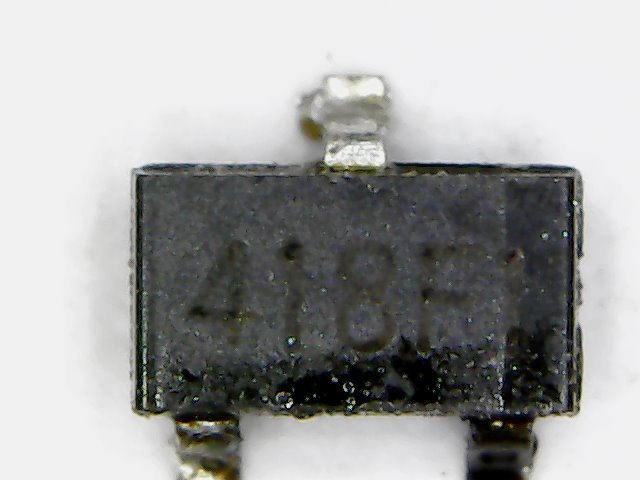

Sziasztok !
Ezeknek az SMD alkatrészeknek keresném az adatait és a helyettesítőit. Tibi

Mivel úgy tűnik, hogy a rajta lévő kód nem ad információt, azt kell megnézni milyen áramkörben volt, abban milyen tápfeszültséget kap. Talán nem minden P-N átmenet szakadt, vagy zárlatos - így kimérhető, hogy tranzisztor, FET, esetleg egy vagy két dióda lakik a tokban. Az áramköri környezet is segíthet.
