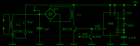

(#) gulyi88 válasza csiga123 hozzászólására (») Júl 24, 2006 /
csá csiga
ez nem egy sokkoló!!!
ez egy CDI gyújtáshoz hasonló áramkör !!!
1 szikrát tud adni amikor a "fire" gombot megnyomod
elég vadul van megcsinálva a kimenet :
2µF kondi főleg ha 200V DC környékére tölti fel
(( -->Tr2 primmere jóó vastag huzalból kell kb 1mm ))
ennek nem volt több része?? mi az a "-1- -2-" pont??
nah a lényeg hogy ez nem egy folyamatos nagyfeszt ad
max ha egy astabilt tennél a "fire" kapcsoló helyett de még akkor sem lehetne marhanagy freki...

(#) csiga123 válasza gulyi88 hozzászólására (») Júl 24, 2006 /
És amit ant rakitt be kapcsolást azt lehet sokkolónak használni??
(#) zaik válasza csiga123 hozzászólására (») Júl 24, 2006 /
attól függ, mit szeretnél sokkolni. Egy katicabogarat, vagy egy törpekengurut?
(#) zaik válasza zaik hozzászólására (») Júl 24, 2006 /
ez 555tel adod a szaggatást, ugye? a trafóval pedig az így nyert váltakozó feszültséget feltranszformálod. A trafóra pedig igaz, h Np/Nsz=Up/Usz. De mivel a P közel állandó marad, ezért az áramerősség csökken. Tudomásom szerint pedig attól függ egy ilyen készülék hatásossága.
szem nézz be a nagyfesz topikokba és ott találsz negyfeszgenerátort
csak kicsit kisebb fesz kelll!!
szem egy sokkolónak nem sok értelme van
nekem jobban teccik egy 2-6cm kéken fénylő szikra

A telepet mindig a kisebb feszkóju tekercsre kell rákötni, hogy az impulzust feltrafózd. Ha letrafózod nem fogod megérezni. Egyébként csak poénból mondtam. A WARTBURG gyújtása is ilyen szaggatós. (Ez az önindukció miatt működik. csak szikra, alig amper, nagy fesz). A forgó tengely szaggat a megfeleő pillanatban. Ez helyett tégy be egy pill. kapcsolót. Azért ügyelj rá hogy a testen ne haladjon, csak ujon. Ez inkább szikrainduktor, de ezis megbax.

Ha sokkolót akarsz kis méretben akkor vannak kimondottan ilyen célra készitett trafók elég kis méretben pár száz forintért. Ilyeneket használnak stroboszkop csövek gyujtására, gyk. Vaku. Vagyis ha szerzel egy kidobott vakut, abban van kész kapcsolás is , és 1,5 voltbol csinál több száz vagy akár többezer voltot is.

(#) mex válasza HA3GX hozzászólására (») Szept 19, 2008 /
Nem értem pontosan.30V váltót adsz neki,vagy 30V egyent amit megszaggatsz?
(#) HA3GX válasza mex hozzászólására (») Szept 19, 2008 /
30 egyenáramot adtam neki amit egy elektromágneses kapcsolóval megszaggatam (elektromos csengő módszerrel)
Ha igy áll a helyzet akkor próbáld meg csökkenteni a feszültséget,szerintem működni fog lényegesebben kisebb feszkóról is. Egy ilyen kapcsolásnál a lényeg az,hogy a megszakitás minél rövidebb idő alatt történjen meg,és minél nagyobb az erővonalak összeomlási sebessége annál nagyobb fesz indukálódik a szekunder tekercsben. Ezért nem a menetszámok arányában áttételeződik a feszültség sem. Vasmagos a tekercs? Ha igen milyen méretű?
Más megoldás szerint:1-2µF kapacitást 100-200V-ra töltve kisütöd a primeren és intenziv szikrád lesz.
Egyébként meg ezt az elvet anno a szikrainduktornál hasznositották.
